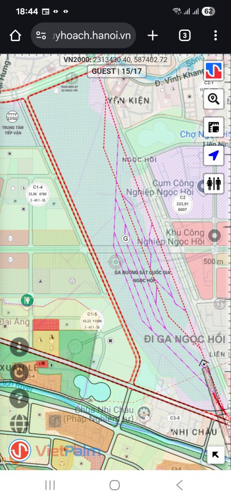

Chỗ này xây dựng dễ vì quanh toàn ruộng. Giáp đường quốc lộ 1. Không biết TOD xây thế nào! Ở đâu nhỉ! Cái tổ hợp ga này nếu theo lý thuyết lượng khách dự đoán thì mấy cái khách sạn, khu đô thị, siêu thị quanh nó chắc đông phải biết!
Em soi thông tin các quy hoạch mới nhất mà không hề thấy TOD nó ở đâu!
.Bo My
OF-795404
1/11/21
15,045
350,077 Mã lực
Hình như mới có hướng dẫn quy hoạch TOD thôi. Giờ mới bắt đầu làm.
Trà đặc
OF-810140
4/4/22
2,424
104,164 Mã lực
QH này trên App cũ rồi. QH mới dự tính cả ga lẫn TOD là 250ha.
