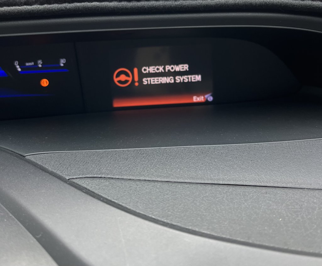

Xe em civic 2015 mất trợ lực lái em nghi hẹo con cảm biến mô men xoắn, các cụ cho hỏi hãng nó có thay riêng cảm biến không các cụ, hay thay nguyên thước lái ạ.

Em ra gara họ cắm máy check lỗi thì báo là cảm biến vô lăng, họ khuyên vô hãng cụ ợ.
Vâng vậy cụ vào ktra xem sao ạ, nếu phải thay hộp đk hay thước nặng tiền thì tham khảo phụ tùng xịn ngoài xem sao ạ

Cảm ơn cụ. Hôm qua em đánh xe ra hãng với cái vô lăng chạy bằng cơm, bạn tư vấn viên vào xe đề máy, đóng cửa, hạ kính thế là hết lỗi :D chả hiểu kiểu gì, em để lại xe cho kỹ thuật kiểm tra xóa lỗi chiều lên lấy xe gửi em ấy ít uống cà phê. Trong khi ngày thứ 7, chủ nhật em phải bỏ xe ngoài đường do không đưa vào nhà được.
