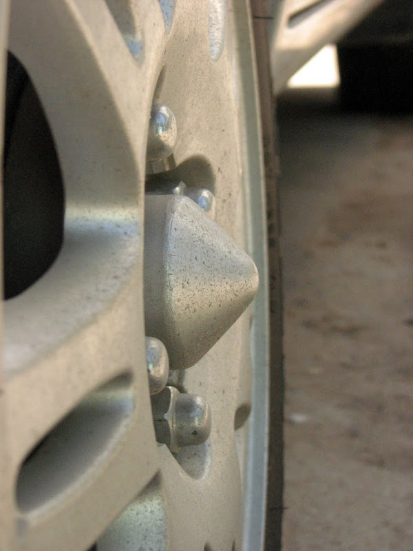

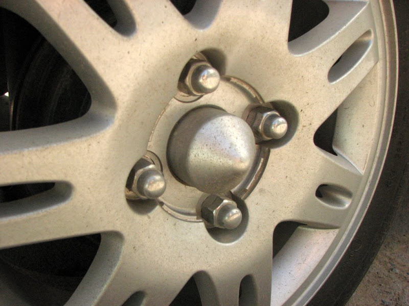

Cụ nào mà bị mất logo bánh xe như này đều có nỗi uất ức và lo lắng cả. Tức vì mất xiền và lo lắng vì mua cái mới lắp vào thì lại sợ nó ... bóc tiếp. Uất ức thì vài hôm sẽ quyên nhưng lo lắng thì sẽ còn thường trực trừ khi các cụ ko đi xe nữa. he he........
Thế nên em quyết tâm giới thiệu với các cụ 1 cách làm hết lo lắng như sau:
1. Chuẩn bị
- Đầu bịt nhựa PVC (fi 24 thì phải, tốt nhất cứ lựa vào chỗ mất cho chắc), 2,5k/chiếc => mua bao nhiêu thì tùy (em mua 8 chiếc để làm 2 bộ).
- Sơn: 1 lọ xịt màu bạc (thường là màu lazang): 15k
2. Thi công
Sơn nắp nhựa thành thế này:
Mặt trong:
Mặt ngoài:
Lắp vào lazang thì nó dư lày:
Nhìn Thẳng:
Nhìn nghiêng:
Công đoạn cuối cùng: gói gém bộ dự phòng và cất vào xe. :6:
Khỏi lo lắng nữa các cụ nhé!!!
