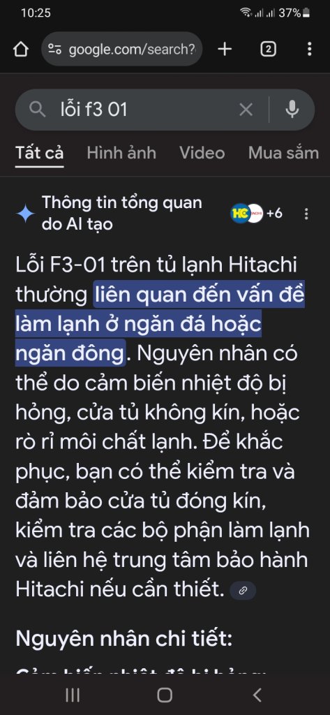

Tủ nhà em là hitachi 4 cánh. Mấy hôm nay nó ko đông đá
Em kéo tủ ra thì phía sau tủ đầy nước ở ô này là sao các cụ nhỉ View attachment 9186537
Chắc chắn nhiệt độ ko đủ lạnh nên ko đông đá, còn vì sao nhiệt ko đủ lạnh thì nhiều nguyên nhân lắm cụ: cảm biến nhiệt bị lỗi, hỏng máy nén, tắc nghẽn dàn lạnh,.. cụ loại trừ xem.
