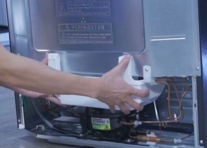

Cái ngăn sau tủ lạnh, bác phải đổ bỏ nước thường xuyên.
Cứ lâu lâu tôi lại phải ngó để đổ bỏ.
Việc ngăn ấy đầy nước và Tủ lạnh không làm đá có liên quan như nào, thì tôi chịu.
Hôm rồi tôi tắt máy tủ lạnh 1 ngày, dọn dẹp vệ sinh sạch sẽ, máy lại chạy rầm rầm.
Cái ngăn chứa nước ấy nó có công dụng làm mát lốc tủ đấy cụ ơi. Cái lốc nó được ngâm trong đó. Trừ khi tủ hỏng hoặc để hở cánh thôi chứ hầu như ko bao giờ có chuyện đầy nước ngăn đó. Cụ giống hệt vợ em suốt ngày chỉ lo hút nước sau tủ lạnh. Ko tin cụ hỏi GG
Cảm ơn bác giải thích.
Tôi vừa google.
Nó có tác dụng, mặc dù lốc máy không ngâm trong đó.

Tủ nhà em là hitachi 4 cánh. Mấy hôm nay nó ko đông đá
Em kéo tủ ra thì phía sau tủ đầy nước ở ô này là sao các cụ nhỉ View attachment 9186537
Thường là do hỏng 1 trong 2 con cảm biến nhiệt độ trên ngăn đá. Biết tự sửa thì mua về tự thay mất vài chục nghìn. Không biết sửa thì gọi thợ thôi.

Vào đây em mới biết là phải đổ nước ở sau tủ đi.
Về lý thuyết thì việc đổ này là bắt buộc theo HDSD tiêu chuẩn hay tự mình thấy thì làm hả các cụ?
Không cần làm điều đó đâu các cụ, nước tự bay hơi hết trong vài nốt nhạc.
Nhà em tủ lạnh để trong hộc bếp, nếu muốn đổ nước trong cái khay sau tủ lạnh phải kéo tủ lạnh ra khỏi hộc bếp, rất phức tạp...Em không bao giờ làm, từ khi dùng tủ lạnh ( nhiều đời tủ lạnh ) em chưa bao giờ làm chuyện này.
