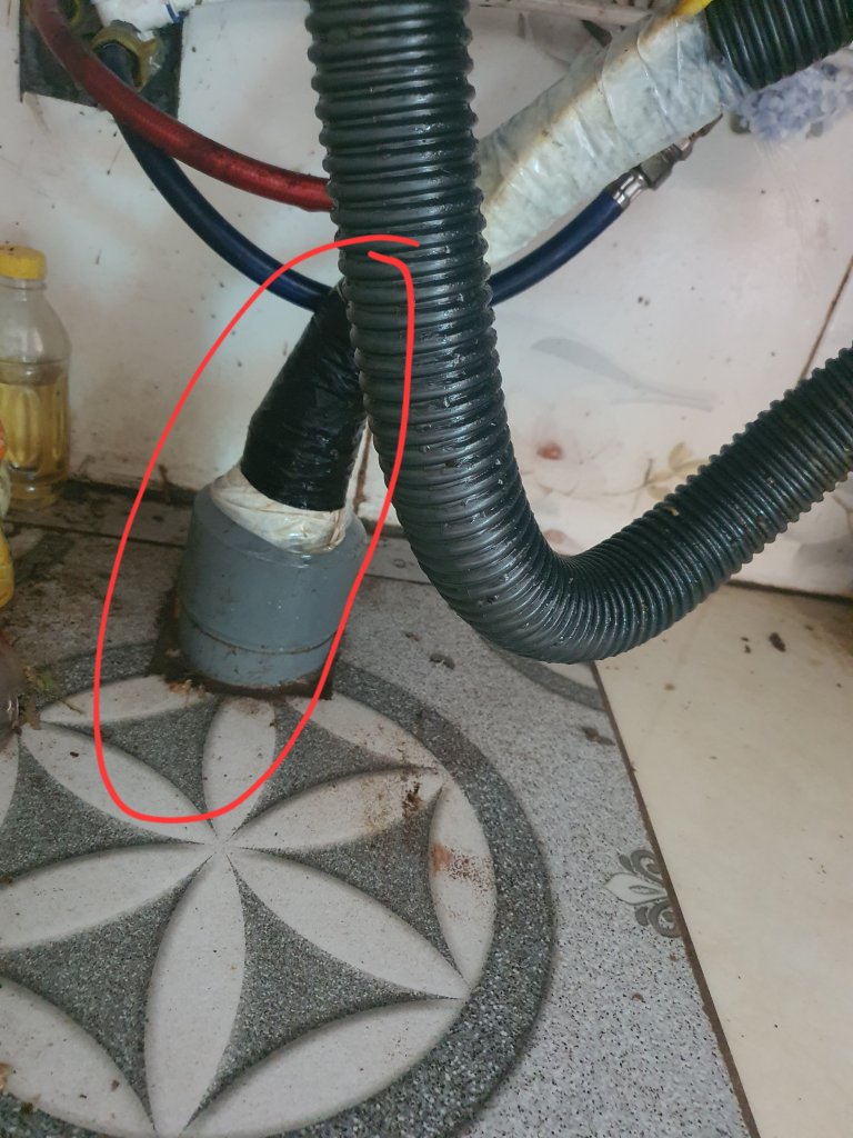

Chào các cụ
Nhà em mới bị tắc ống bồn rửa bát. Nó bị tắc đường ống dưới nền nhà
Lần trước cũng bị rồi em đổ nước nóng vào thì thông. Lần này bị có vẻ nặng hơn. E đổ nước nóng vào mà không được.
Nhờ các cụ tư vấn phương pháp ạ
Em tham khảo có loại dây lò xo chạy máy khoan, dây bắn tia nước....

Có vẻ ống ruột gà đấu trực tiếp từ chậu rửa bát xuống thẳng đường thoát dưới sàn nhỉ?

Bộ ống ruột gà này có khoảng 100k mua luôn bộ khác thay mới cụ ơi, đỡ đau đầu nghĩ cách

Nó bị đường ống dưới sàn nhà cụ ạ. Bộ ruột này không sao đâu ạ ^^
Cụ bị mỡ đóng cặn rồi. Cứng như thạch cao luôn. Chỉ mỗi mua dây về ngoáy thôi. Sau này cái gì có mỡ cụ lấy giấy ăn lau sạch đi rồi hãy rửa nhé. :)

Để đỡ sức em mua cái dây chạy máy khoan được không ạ? Vì nhà em có khoan tay rùi
cái đấy cũng được, nhưng loại xịn thì nó phải to cơ, nhưng kiểu này là tắc mỡ, e khuyên cụ (vì đã khuyên rất nhiều nhà) là mua cái bẫy mỡ, sau này khi vệ sinh cái bẫy mỡ, các cụ sẽ hiểu tại sao lại tắc.

Mùa này các ống rửa bát thường hay bị tắc mỡ, từng cục to lắm, xong lại vớ thêm vài cái tăm hoặc ít cọng rau trôi xuống là thành to chuyện ngay.
Cụ mua cái lò xo xoắn về để phá mỡ, kết hợp cho thêm nước sôi vào. Sau khi mà thông được thì nhớ lắp cái xi phông có phần bầu giữ mỡ, ngăn mùi này vào, thỉnh thoảng lôi ra vệ sinh nhàn hơn hẳn.

Mùa lạnh mỡ đóng mảng dưới ống thoát, ko tự thông đc đâu bác, phải thuê thợ có máy lò xo vào mới phá đc. Em trước ở nhà đất cũng bị, sau lên chung cư hơn chục năm nay thoát cảnh thông tắc ống thoát, cực lắm luôn!

Cái bầu này nó không giữ được mấy đâu cụ. Cứ 1 tháng làm nồi nước sôi đội 1 lượt. 2 tháng tháo hệ thống này ra thông thủ công. Hơi bẩn tay 1 chút nhưng không bị tắc cứng.

Thông bằng tia nước máy rửa xe cụ ạ, mỡ nó ra cả tảng, chứ thông bằng dây lò xo phải dùng máy chuyên dụng, chứ dây bé bé quay tay hay lắp máy khoan thì nhanh bị tắc lại lắm.

Vầng ạ. Dây rửa xe em có rồi. Em mua thêm đầu tia về lắp vào xem sao ạ
