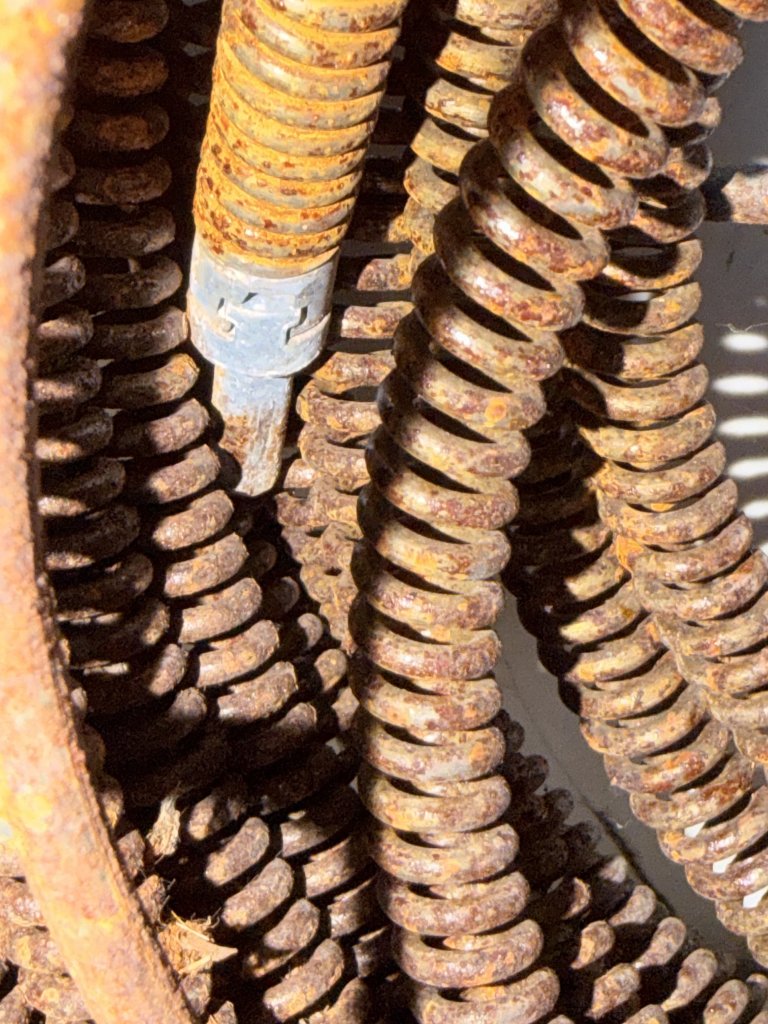

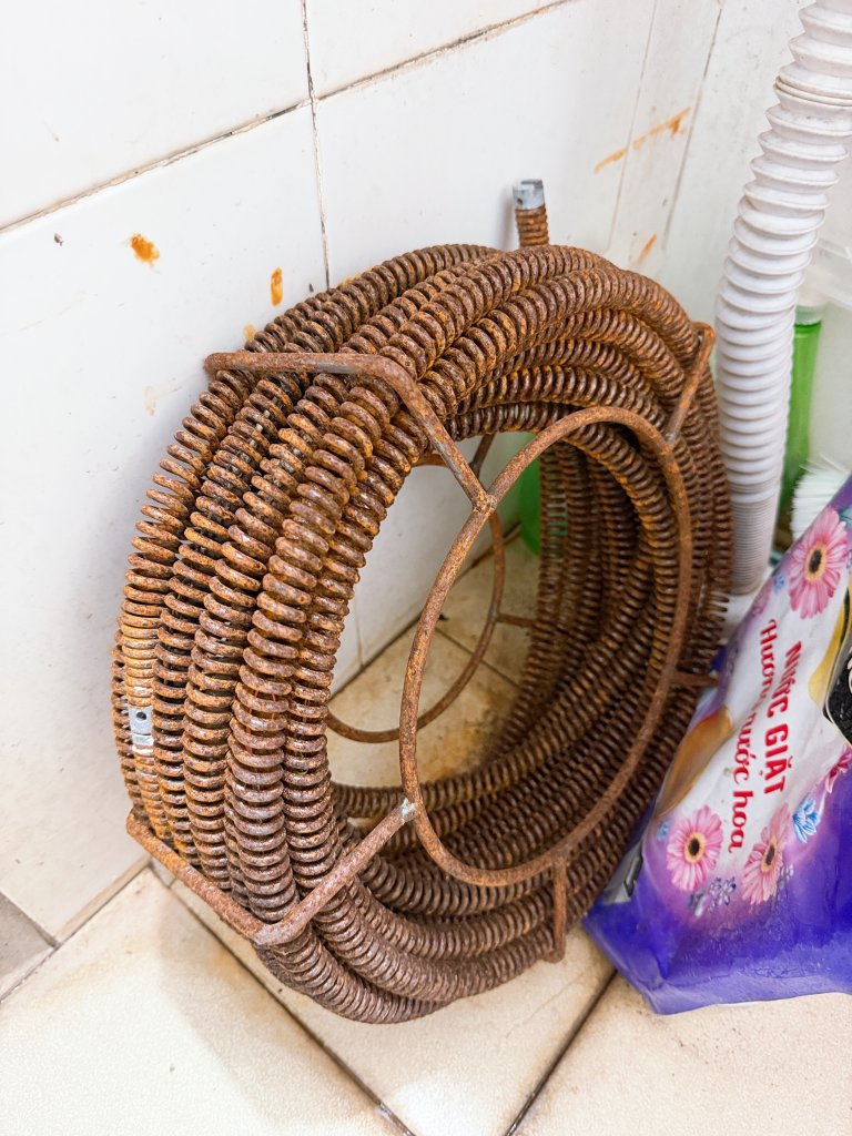

Em tham khảo có loại dây lò xo chạy máy khoan, dây bắn tia nước....
Nhà em trước mua bộ lò xo hơn 18 mét hơn 1.8 củ gì đó thừa ra không dùng cụ cần em để cụ nhưnh cụ phải có thêm cái máy khoan để gắn vào mà quay chứ quay tay mệt lắm cụ loại đó tháo lắp được từng 1-2 mét một đoạn em để lại nửa giá cụ ưng hú em nha.
Cụ gửi em xin cái ảnh ạ.
Em có máy khoan rùi. Đầu 10mm thì phải ạ

Để đỡ sức em mua cái dây chạy máy khoan được không ạ? Vì nhà em có khoan tay rùi
dây quay tay cũng nhẹ lắm, mất sức đâu; e thì mua thêm cả nước thông cống hando đổ vào, đổ trước 10 tiếng, thường đêm đổ, sáng bắt đầu thông; còn dây thông = khoan thì có loại riêng, e cũng chưa thử dùng bao giờ (nhà e cũng có khoan sẵn rồi)

nhà cụ máy khoan tường ko - thì thì cụ tự mua bộ thông tắc về cụ lắp vào máy khoan xem. Có vài trăm bộ đấy. Ko thì cụ đi xem bọn thợ điện cắt dây điện ấy - cái loại dây cứng đét đen xì bản to ấy. Xin chúng nó 1 đoạn dài bằng cống nhà cụ về tự luồn chọc. Nhà em bán hàng ăn toàn làm thế

Cụ nên dùng loại dây quay tay, ko nên dùng loại máy khoan vì sẽ dễ kiểm soát lực. Chi phí 2-300k
