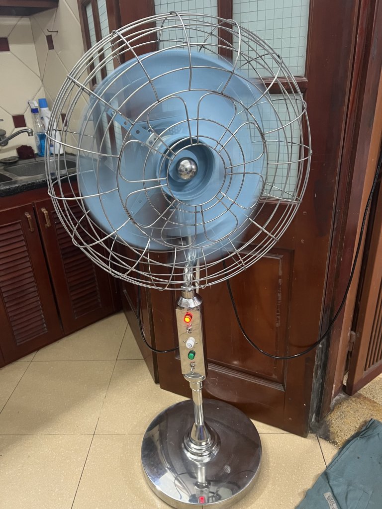

Mợ bán phở bò gần nhà cháu tậu cái quạt cây này:
Nhà cháu thấy ổn phết, vừa mát vừa êm ru, do sải cánh to, cánh dầy nên lượng gió nhiều, mát lồng lộng.
Thấy hình thức là lạ, nhà cháu soi thì hoá ra quạt thửa. Động cơ quạt là động cơ của cục nóng điều hoà, cánh quạt cũng theo bộ luôn, thảo nào mát thế. Tốc độ quay vừa phải chứ không như dòng quạt công nghiệp quay vù vù nên hầu như không nghe thấy tiếng động của mô tơ chạy.
Điều chỉnh tốc độ là cái volume Sino hay dùng để tăng chỉnh quạt trần, túp năng là mô tơ tốc độ vòng quay chậm ở bên trên.
Thấy mợ chủ quán bảo giá 2,3 củ cũng chả rẻ, nhưng so sánh dòng quạt cây khác thì nhà cháu thấy cái này hơn hẳn về độ êm, lượng gió.

Quạt từ dàn nóng điều hòa thì chạy chậm nhưng êm và mát; luồng gió thổi xa phết cụ ah. Em thấy nhiều quán xá, xưởng nhỏ đều lắp loại này. Nó là mô tơ đồng nguyên chất nên chạy lâu không bị nóng - nên bền.
Mỗi tội nó thô thù lù, đen chui chủi: trông xấu quá!🤣
