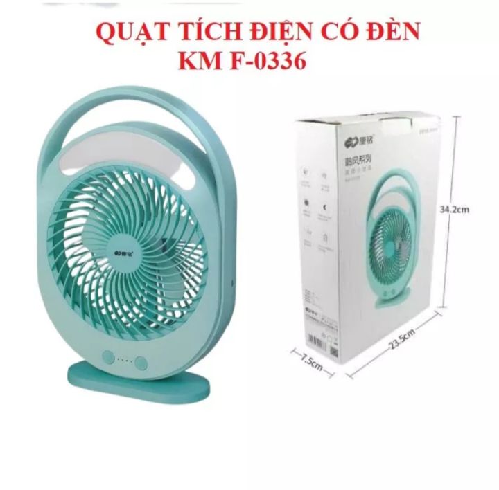

Nhà em có dăm con này. Sạc đầy nó phải quay tầm hơn tiếng. Hay nữa là để trẻ con quạt nguội cơm canh. Nhét vừa ba lô máy tính. Lại có đèn.
