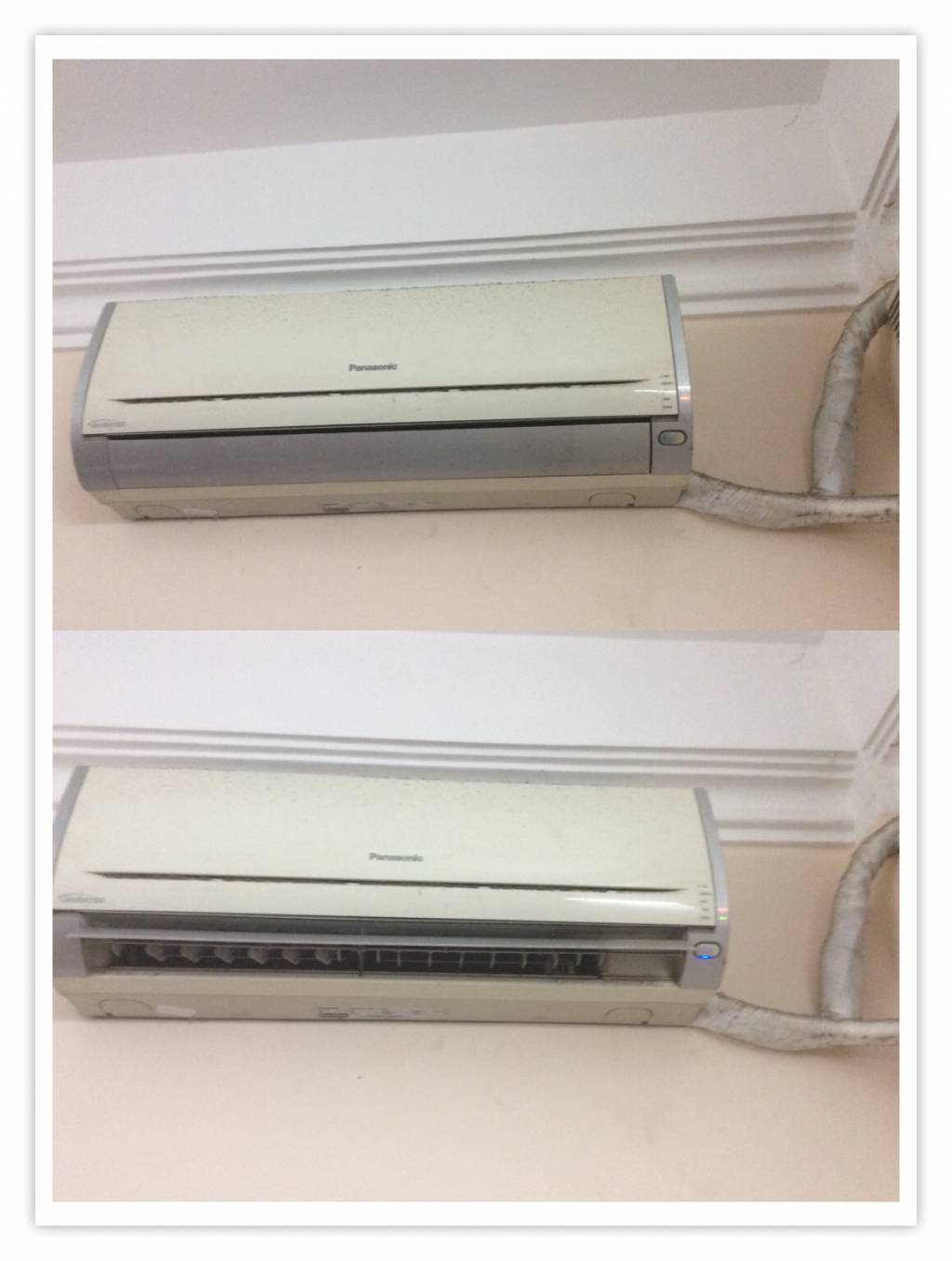

Hôm nay,nhân có sự cố xảy ra với cái ĐH nhà cháu,do đây là 1 pan nhà cháu đã giới thiệu cách khắc phục trên thớt này từ năm ngoái....nhân 1 trong mấy máy giống nhau của mình bị lại sự cố đó,nhà cháu quyết tâm vừa xử lý vừa chụp lại hình ảnh để minh họa cho mọi người đang xử dụng ĐH nắm được cách xử lý,nhất là đối với nhà nào dùng ĐH Panasonic Inveter. Cũng có thể các cụ ko có time hoặc ko tự xử lý được thì nếu có thuê thợ cũng nắm được nguyên lý để hội thợ ko lòe bịp mà mất tiền vô lý.
Chả là,cái ĐH này là của phòng F1 nhà cháu,mấy hôm nóng vừa rồi mới dùng. Theo lời tả của nó thì ĐH chạy khoảng 10' thì tắt ngóm ko hoạt động được nữa.
Sáng nay nhà cháu rỗi rãi,vừa mang đồ lên gác vừa cầm IPad theo để chụp diễn biến quá trình khắc phục sự cố này.
Đầu tiên là tình trạng bệnh của ĐH. Đèn timer (màu da cam) nháy liên tục,kể cả tắt điều khiển(ánh). Khi bật Power thì đèn nguồn màu xanh bật lên,nhưng đèn timer vẫn nháy liên tục (ảnh 2) quạt gió hoạt động được 1 lúc thì máy tự động tắt nguồn và chỉ còn đèn timer nháy sáng.

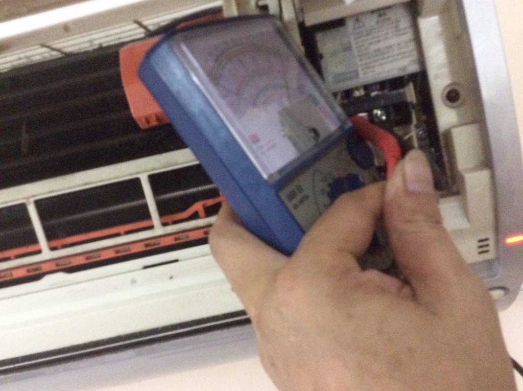

Nhà cháu mang đồng hồ vạn năng lên gác thượng kiểm tra (phải chạy nhanh lên khi nguồn ở cục mát trong nhà vẫn đang khởi động) nguồn cấp cho cục nóng có hay không? Kết quả là không có.
Cháu lại xuống dưới nhà,tháo lắp nhựa che phần nguồn đưa lên cục nóng để kiểm tra. Kết quả nguồn AC vẫn đầy đủ bình thường:
Đến đây,chắc hẳn các cụ biết về điện sẽ hiểu ngay nguyên nhân là do đâu. Vâng,100% là do dây nguồn cấp có vấn đề.

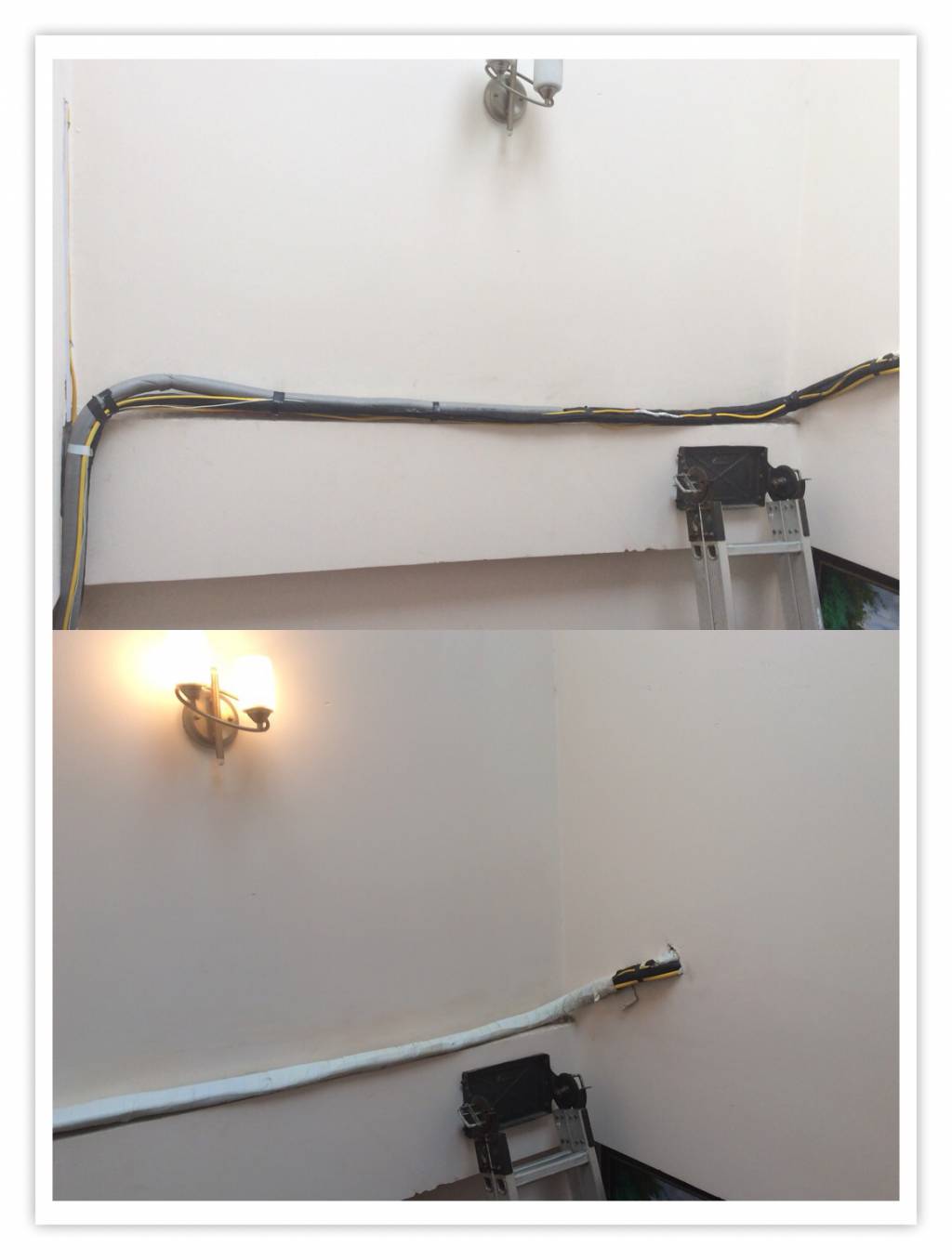

Cũng rất may,là đường dây điện lắp song song với đường ống dẫn khí lạnh của nhà cháu cũng dễ kiểm tra. Chỉ bằng cách vuốt tay dọc theo đưòng dây điện,cảm giác gặp sự bất thường đã hiện ra qua cảm giác gờn gợn ở tay. Ngay lập tức,nhà cháu tháo lớp băng quận ngoài đường bảo ôn thì dư lày:
Để tích kiệm chi phí,bọn thợ lắp ĐH trước đây đã dùng dây 1,5 li,có thể dây này khả dụng với loại ĐH thường,nhưng đối với loại Inveter,lúc đề pa máy,dòng của loại này sẽ rất lớn khiến loại dây tiết diện bé sẽ tải ko nổi,dẫn đến tình trạng dây om,nóng....và cứ thế sẽ đến 1 ngày xảy ra như trường hợp của nhà cháu( ĐH này nhà cháu dùng từ năm 2009).
Lại phải mất tg phi ra chợ mua loại dây tiết diện lớn hơn,cháu dùng loại 2,5 li của Trần Phú. Ảnh chụp dây cũ và dây mới,riêng phần quấn băng dính đen là nhà cháu tận dụng dây cũ làm dây mồi,quấn chặt với dây mới để kéo qua tường 2 đoạn liền. :))
Xử lý vụ này nhanh thôi,nhưng công đoạn cuốn lại băng trắng cho ống bảo ôn là khá lâu,do độ dài từ cục lạnh lên cục nóng của nhà cháu hơn 6m nên thợ phải nối ống đồng,vì vậy cháu phải làm gượng nhẹ,không nếu chẳng may bục đường ga lại thành lợn lành chữa lợn què :D
Do cuốn mau quá nên bị thiếu mất 1 đoạn băng. Thôi....trước mắt tạm thời thế đã,lúc nào rỗi rãi mua quận băng mới cuốn lại sau. :))

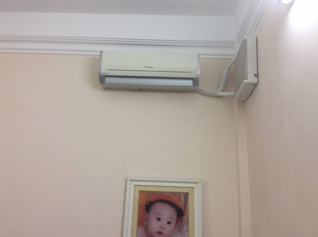

Sau 2 g hì hục một mình làm,tiện thể vệ sinh mấy cái lưới tạo ion và ngăn bụi,kết quả ĐH lại ngon lành cành đào như xưa:D
