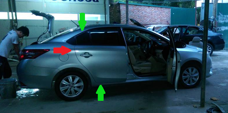

Em mượn cái ảnh trong thớt của cụ để tả cho trực quan. Khi đóng cửa cạnh trên và dưới (mũi tên xanh) đã tiếp xúc vào thân xe nhưng cạnh sau của cánh (mũi tên đỏ) vẫn bị kênh lên khoảng 1 cm. Ấn chút thì nó vào. Cụ chuyên gia tư vấn em cái giải pháp nhé

Nếu xe e thì em sẽ chèn giẻ dày dầy tý vào chỗ hai mũi tên xanh và ấn mạnh vào chỗ mũi tên đỏ, ắt được.

Ngoài bản lề nó còn có thanh dẫn hướng cửa.
Nếu xe cụ là xe Hàn Quốc em hỗ trợ được phần phụ tùng.
anw: cụ ở Mỹ đình ko em giới thiệu chỗ quen xử lý cho cụ :)

em ngĩ chỉnh được thì chỉ phải gò sơn lai thôi .cụ đến em xem thực tế sẽ có cách khắc phục

Cụ xem phần tap bi cửa (phần nhựa bên trong) nếu bị vênh thì đúng là phải đóng mạnh mới vào. Xe iem đã bị thế 1 lần do thợ tháo tab bi ra nhưng lắp vào kô hết. Cụ thử xem./.
