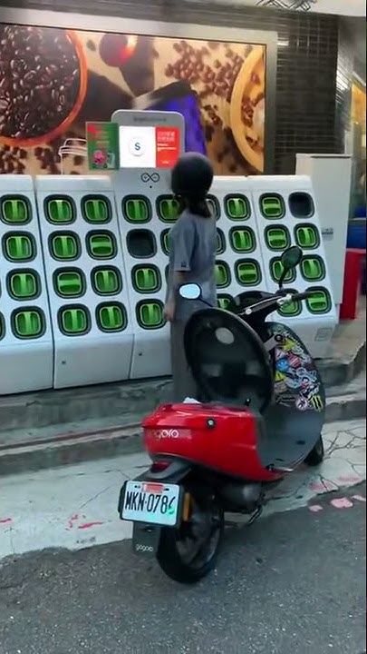

Cái này xử lý bằng chính sách và kỹ thuật được cụ a: ví dụ: các quả PIN cùng độ tuổi (hệ thống tự nhận diện/ thống báo khi cắm vào => để người dùng => cắm và rút pin vào hàng tương đồng (ví dụ: 90-100; 70-80...). nên cái cụ nói nó ko phải vấn đề, mà mình nghĩ chuyện là ở độ an toàn/ rủi ro khi thực hiện việc đó với các loại PIN có dung lượng lớn như pin Oto. (xe máy điện ở Thuỵ Điển người ta làm rồi thì phải)
Quả pin thay ra thì phải chở về sạc à.

:( cụ cắm quả PIN thay ra vào cai rank (cùng độ tuổi của quả PIN đã được sạc cụ vừa rút ra ý cụ a => để Cột sạc nó sạc, cho người sau đến lấy khi nó đầy cụ a

Cụ có muốn thay quả pin mới của mình bằng quả pin cũ chạy mấy năm rồi không?
Nếu có chơi kiểu thay pin thì đổi sang chính sách thuê pin chứ. Pin cũ mới k quan tâm vì có phải pin của mình đâu.
Video trạm đổi pin xe máy ở Đài Loan từ 4 năm trước.
Thuê pin cũng bị chửi đó thôi.
Cụ có dám đi 1 quả pin móp méo mà không biết nó có cháy nổ không.
Đổi pin nó sẽ làm tăng giá xe lên đấy.
Vì trạm đổi cũng là trạm sạc.
Lại phải thêm vài quả pin ở đấy.
Quả pin lfp xe máy Vinfast nặng 28kg đấy. Chị em có bê được không?
