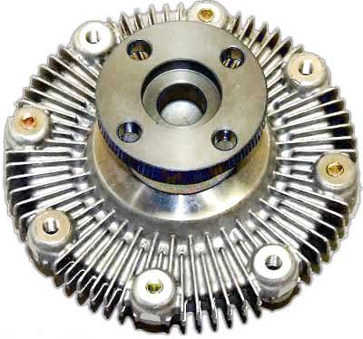

CẤU TẠO CỦA LY HỢP NHIỆT CỦA QUẠT LÀM MÁT XE Ô TÔ
Khi gắn vào động cơ nó được gắn vào đầu cốt máy hoặc pully dẫn động bơm nước như hình dưới đây, ly hợp nhiệt (quạt làm mát két nước) hoạt động với nhiều vận tốc khác nhau ở điều kiện nhiệt độ khác nhau, ví dụ khi máy nguội thì nó quay chậm, khi máy càng nóng thì nó sẽ quay càng nhanh nhưng vận tốc quay của nó luôn thấp hơn vận tốc quay của cốt máy hoặc pully dấn động một chút. mục đính là để giảm tải cho động cơ và tiết kiệm nhiên liệu.
Ly hợp nhiệt hoạt động như thế nào:
nó có một van đóng mở bằng một vòng xoắn cảm biến nhiệt (spring) cái van này kiểm soát dòng chảy của một loại sillicon đậm đặc nằm trong bầu ly hợp, khi nhiệt độ giàn giải nhiệt két nước chưa cao thì cái van này đóng bố ly hợp trong bầu nhôm sẽ trượt theo chiều quay của cốt máy và khi đấy cái quạt nó chỉ quay lều phều tốc độ chậm, khi nhiệt độ tăng cao vòng xoắn cảm biến nhiệt giản nở làm cái van mở, lúc này chất lỏng sillicon sẽ theo lực ly tâm bung ra chảy vào các rãnh bố ly hợp trong bầu nhôm làm ma sát tăng lên, ly hợp không trượt như lúc máy nguội nữa, cái quạt sẽ quay nhanh hơn và tạo gió để làm mát két nước.
Các triệu chứng phải kiểm tra cái quạt: nhiệt độ tăng lên đôi chút khi dừng, máy lạnh hơi nóng lên có đọng nước, để xác định chính xác khi máy còn nóng tăng ga lớn cái quạt không tạo gió mạnh là nó yếu rồi sắp chết, khi máy nguội nắm cái cánh quạt xoay 5 lần (mỗi lần cầm 1 cánh thôi nhé) nếu cả 5 lần lực cản đều như nhau xem như cái quạt die rồi lo mà thay cái khác, nếu đến lần thứ 2, hoặc 3 cảm giác lực cản nhẹ đi sau đó lại thấy nặng như lúc đầu là ok, cái quạt không bị gì lo mà tìm nguyên nhân khác. ở một số xe cái van được điều khiển bằng điện lúc máy nguội có thể sillicon không hồi vê tâm nên quay hơi khó, lúc đó phải nổ máy một lúc rồi hãy thử.

Cooling Fan Clutch
The cooling fan clutch connects the mechanical cooling fan to the belt-driven pulley. The fan clutch disengages the fan when engine temperature is low and engages the fan when engine temperature is high.
