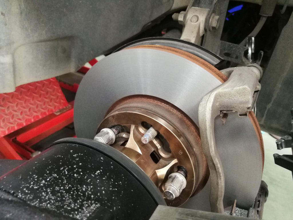

Chào bác, khi đạp phanh gây rung, tạo cảm giác bất an khi vận hành xe có nghĩa là bề mặt đĩa phanh hoặc má phanh không đồng đều, đĩa phanh có thể bị vênh hoặc má phanh bị lỗi. Trường hợp nữa có thể xảy ra là bi moay ơ bị hỏng. Cách tốt nhất là bác có thể tìm đến những nơi có sử dụng máy láng đĩa Hunter để các bạn kỹ thuật kiểm tra và sẽ xử lý triệt để lỗi trên nhé
