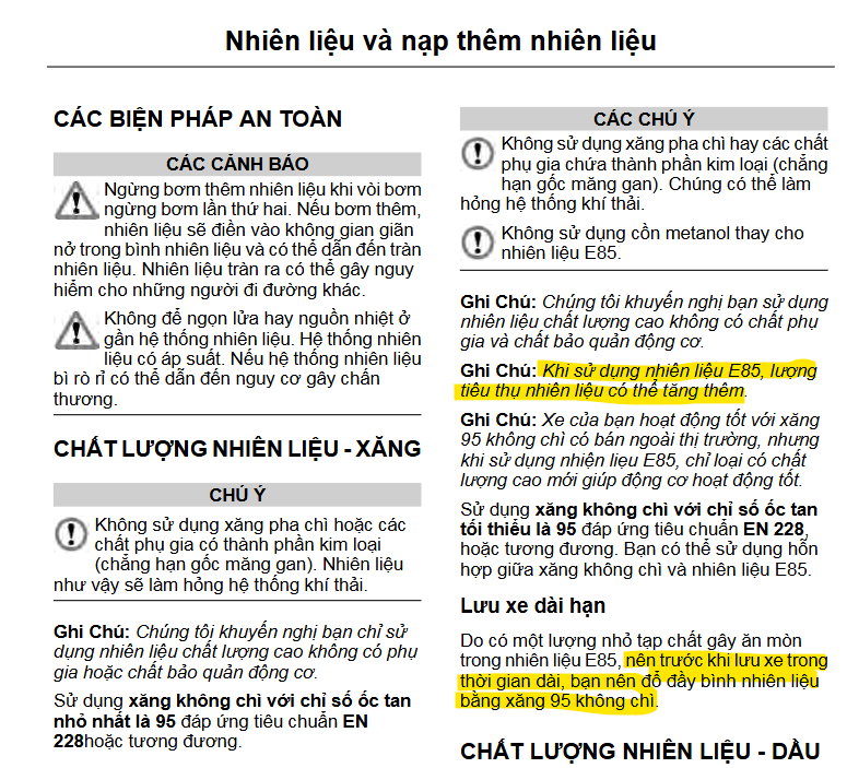

Hôm trước em xem trên FB thấy có ông còn bảo hao gấp đôi mới kinh. Em vừa test thử bình E10 đầu tiên trên xe Đức đời sâu, động cơ turbocharge hiệu suất cao, nghe bảo mấy dòng động cơ này khá kén xăng. Em chạy 100km nội thành và 300km cao tốc thì thấy chả khác gì về độ bốc và mức tiêu thụ nhiên liệu so với A95. Chiều nay em bấm thử 300km cao tốc thì ra luôn mức lộc phát như ảnh, tốc độ trung bình 75km/h, điều hoà set 20 độ.
Hướng dẫn sử dụng ford nó ghi luôn là có thể cao hơn nên việc các xe hao hơn em nghĩ sẽ là phổ biến. Hãng nó cũng khuyến cáo là để lâu thì nên đổ A95 thường.
Còn hdsd santafe thì ghi là đổ xăng cao hơn E10 mà hỏng thì hãng không bảo hành

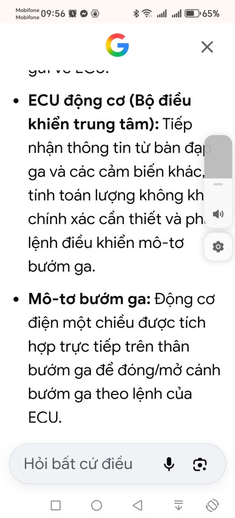

Em đã nói rõ rồi. Bác luôn đưa ra giả định sai để rồi từ đó dẫn dắt đến kết quả sai.
Khi xe vận hành, lượng oxy hút vào buồng đốt không phải là 1 giá trị hữu hạn cố định- như giả thiết 1 của bác là mở full bướm ga. Mà nó được CPU tính toán tối ưu qua cảm biến chân ga truyền về.
Do đó để đảm bảo công xuất thì xe sẽ phải tiêu tốn 1 lượng xăng E lớn hơn xăng A. Suy ra cùng 1 thể tích như nhau thì xăng E cho công xuất kém hơn xăng A. Thế thôi chứ có phải xe chạy lúc nào cũng kịch ga full bướm ga như bác giả thiết đâu.
Full bướm ga là để con số dễ tính. Bác muốn bao nhiêu % thì cho số đi, e thay vào, và kết quả cũng thế thôi.
