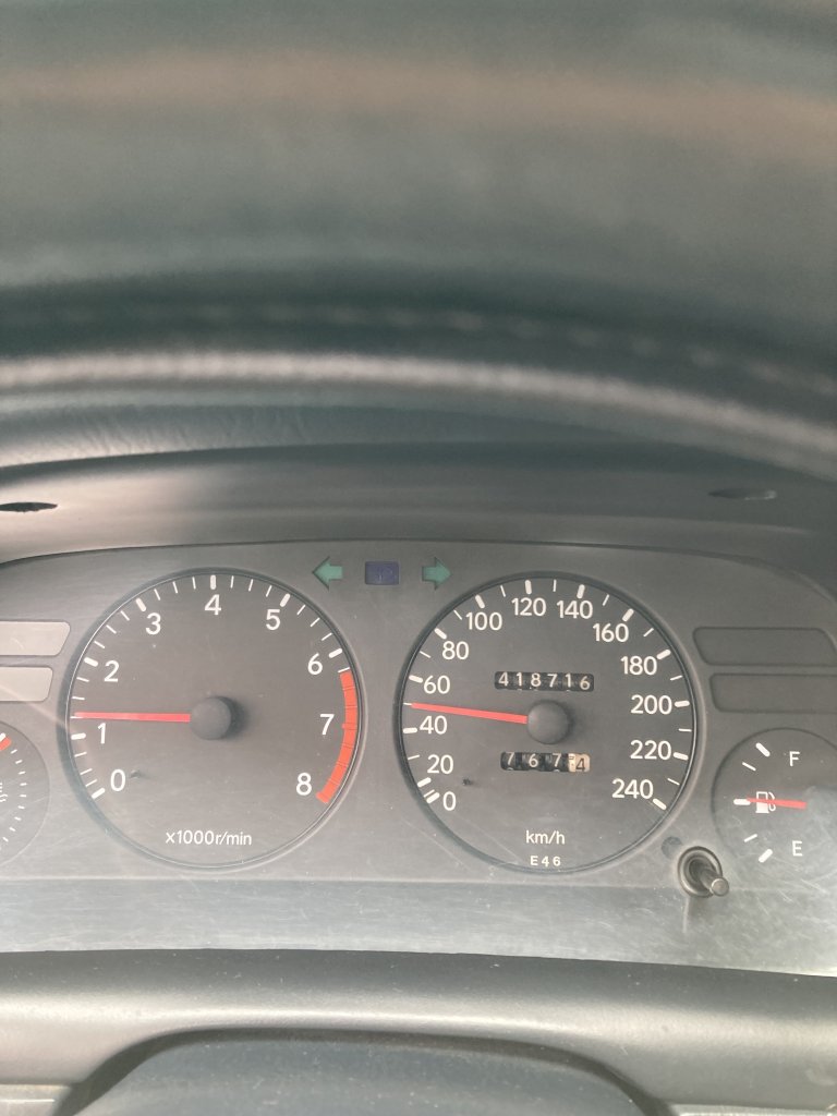

Xe của em từ tháng 7/2025 đến nay (không reset Trip) đi hơn 700km, chắc tới đây mà E10 không hợp thì em để góc vườn nuôi gà !
Nhìn quả đồng hồ cơ này cũng đoán xe cụ khá nhiều tuổi; đàng nào nó cũng là kỷ niệm thì quan trọng gì xăng với cộ; lúc nào cụ đi thì đổ cho đủ, ko thì hút ra cho vào chai cho yên tâm;
