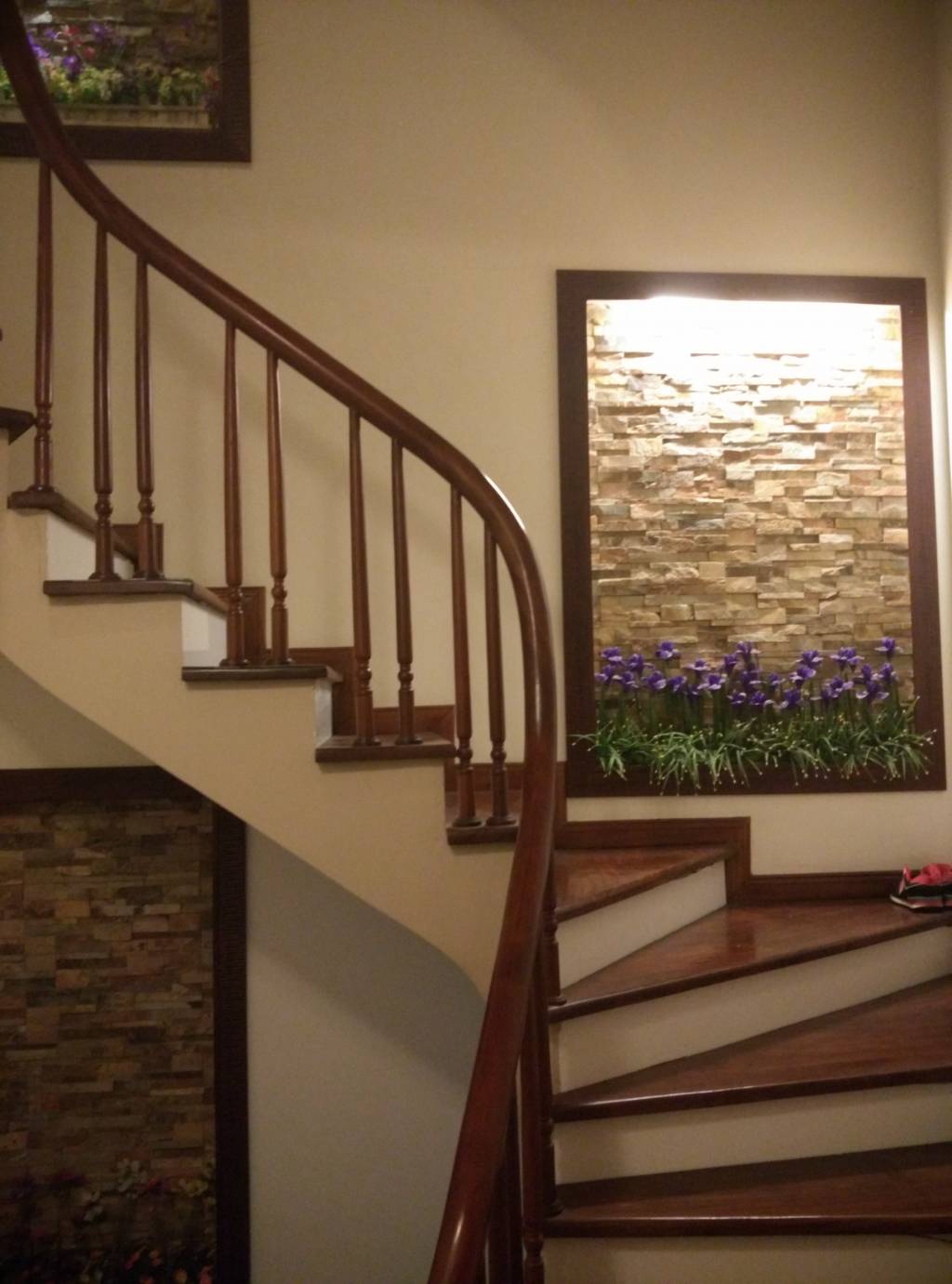

Cụ cho em hỏi em thấy thông thường chỗ tường tiếp xúc với cầu thang thì ngta hay xây tường 20, vậy tường 10 hay 20 ở chỗ này nó có tác dụng j ko ạ?
dầm nhà thường thiết kế 220.Nếu ko xây 220 thì sẽ bị lộ dầm khu vực cầu thang,rất xấu,đi có cảm giác va người vào thành dầm.có thể tạo các ô lõm ở phần tường đấy thành các khung tranh như thế này cho nhẹ tường và trang trí cầu thang luôn.
Thanks cụ. Hnay em hết quota voka cho cụ roài ạ
