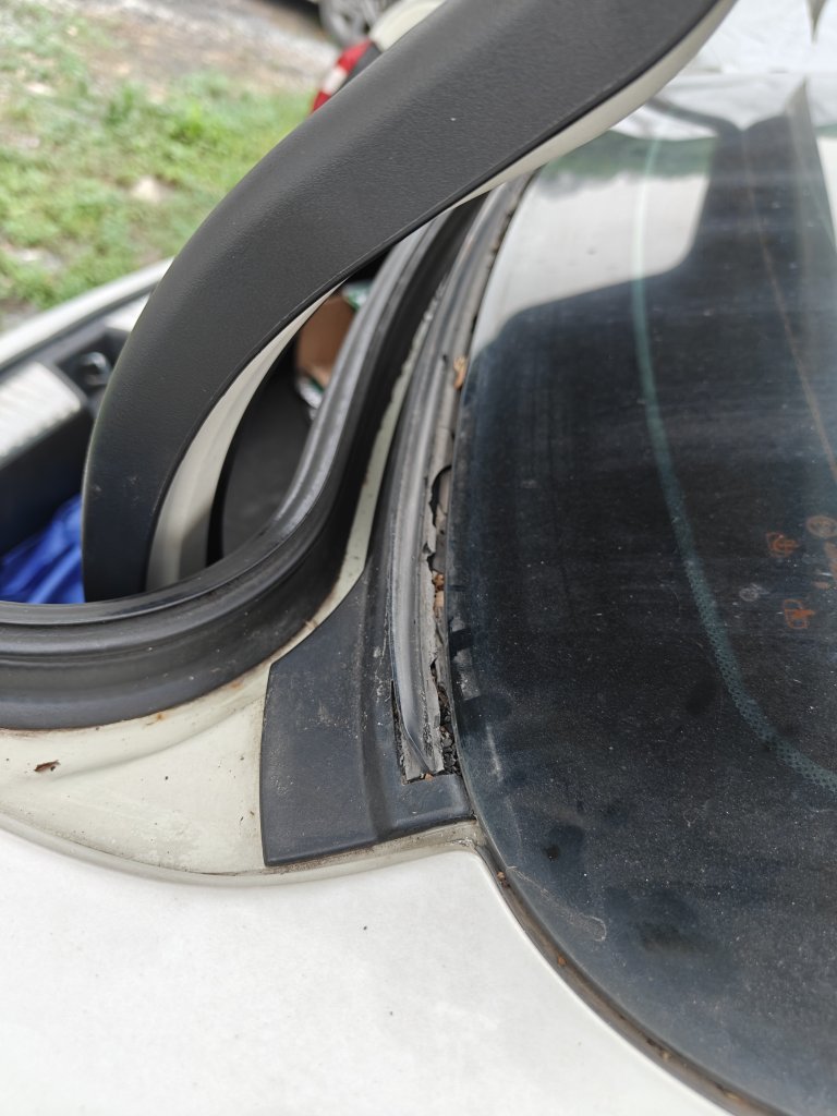

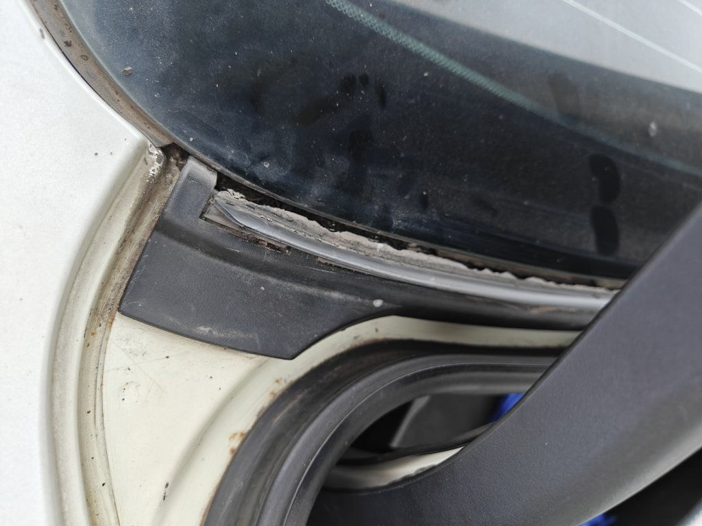

Chào các cụ. Xe e dòng Kia, do dùng lâu cao su nẹp chân kính sau (cốp sau) bị mủn, e đặt hàng về thay mà chưa biết tháo kiểu gì. Cụ nào có kinh nghiệm xin chỉ bảo. E cảm ơn các cụ ạ

Mang ra gara cụ nhé, kính trước, kính sau để thợ họ làm. Mình làm không chắc, rò nước thì khổ

Vâng cụ. E thấy cái chặn này nó ở dưới, cạy nhẹ thấy có vẻ dễ nhấc nên hỏi các cụ

Cái này cứ cạy là ra thôi, không liên quan gì đến hở, lọt nước cả vì kính dán vào khung xe bằng keo, cái gioăng này chỉ chắn rác lọt vào rãnh thoát khoang cốp thôi, có điều bác phải dùng đồ nhựa cứng, không được dùng đồ kim loại sắc cạnh, có thể gây vỡ kính hậu. Nhưng theo e thì bác nên thuê nhà chuyên nghiệp ng ta làm cho.

Vâng. E cảm ơn cụ ạ. Hôm trước e táy máy cạy thử ra thấy có keo dán ở mép. Còn ở trong có lẫy hay ko thì e ko rõ nên mới hỏi các cụ để nghiên cứu
