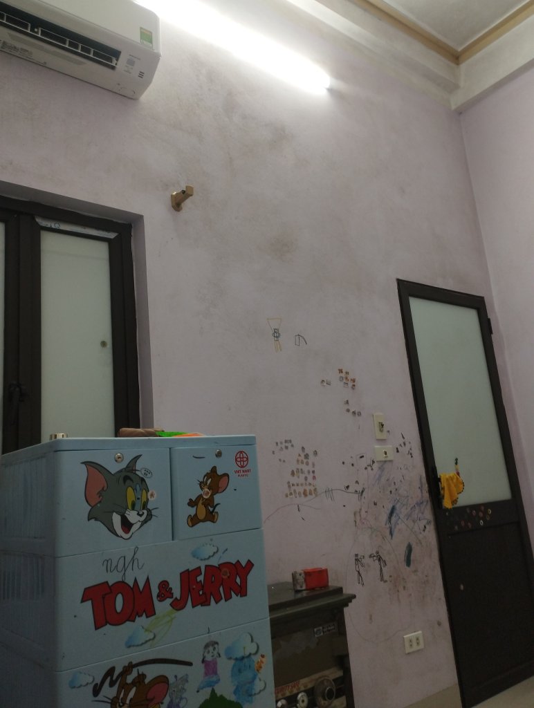

E mở từ tối r bác. Dòng Inverter mitsubishi 12k. Trừ chỗ giường là gió nó phả xuống thì còn mát chứ các vị trí khác e chả thấy có tí mát gì của điều hòa. Phải mở 3 4 tiếng rồi. Ko biết nó có bị lỗi gì ko😭
Cụ kiểm tra giúp em xem sao nhé:
Tắt máy, tắt át rồi bật lại.
Trên khiển bật nút power full (turbo) rồi ra chỗ cục nóng ngồi.
Chờ xem cái quạt gió cục nóng nó tăng tốc độ dần rồi nó có chạy tít mù không? Gió nóng phả ra hừng hực không? Nếu không tít mù thì máy không lên được tua. Trường hợp này thì gọi bảo hành.
Trường hợp khác thì cụ nhắn lại em.

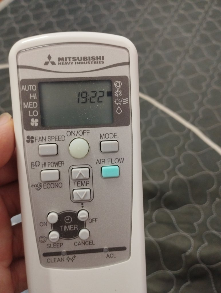

Cái này ko thấy nút power cụ xem hộ nó tương ứng nút nào để e mở

E mở r thấy quạt dàn nóng nó vẫn quay+có hơi nóng
