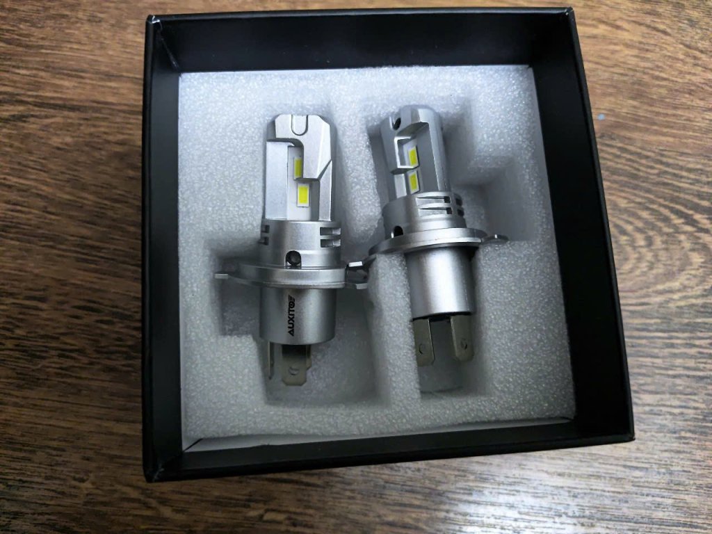

Tôi có thay bóng đèn pha ô tô từ halogen thành đèn led (không độ chỉ thay bóng có kích thước như nhau) thì bóng báo đèn pha trên bảng đồng hồ không sáng, thay lại bằng bóng halogen lại sáng. Xin các cụ chỉ giáo giúp
nguyên nhân

PQCuong
OF-565312
20/4/18
6
147,173 Mã lực
58
Bóng LED em mua cũng ghi tương thích CANBUS (không có củ treo thêm phía sau). Ánh sáng đều không nhấp nháy, nhưng không hiển thị được pha cốt trên bảng đồng hồ
