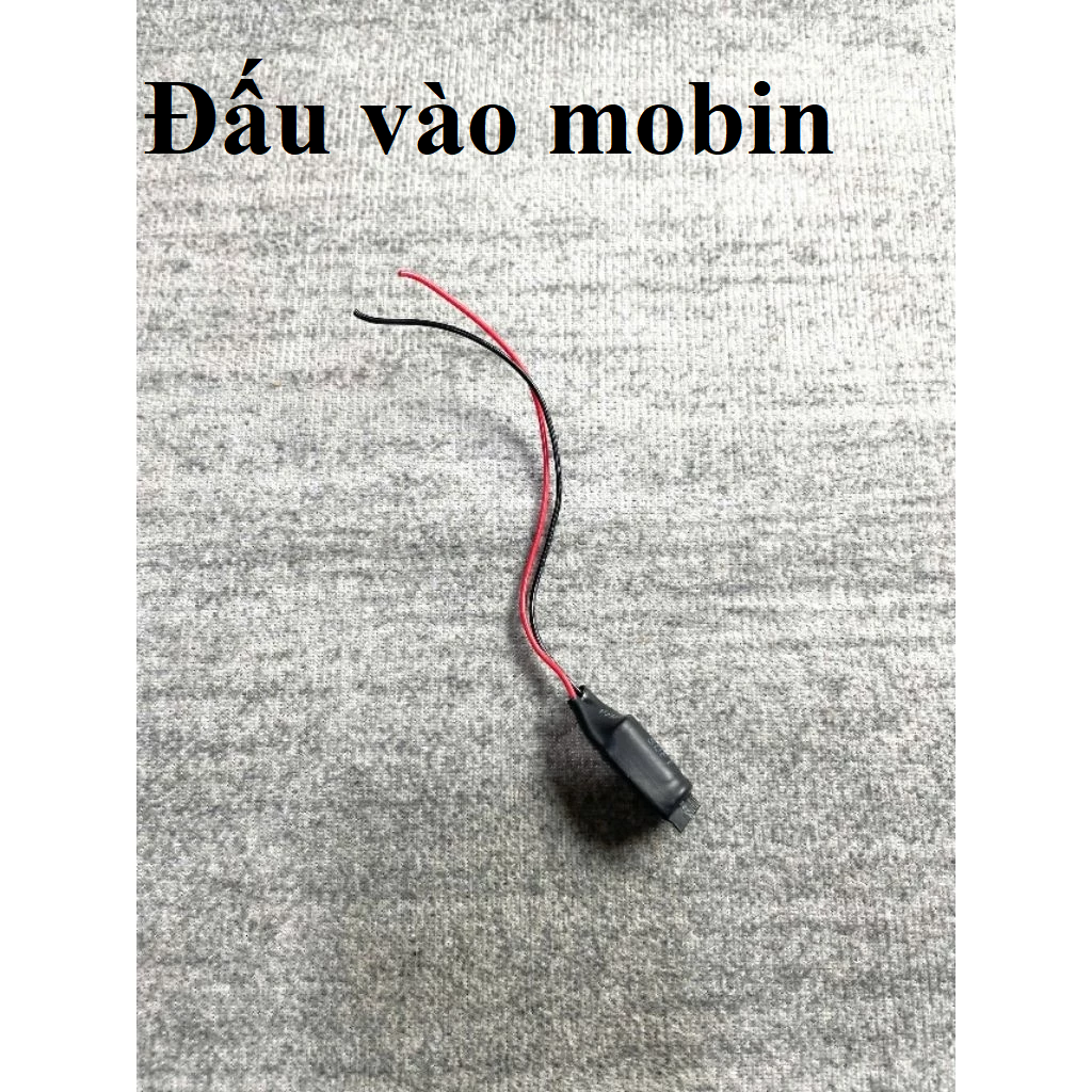

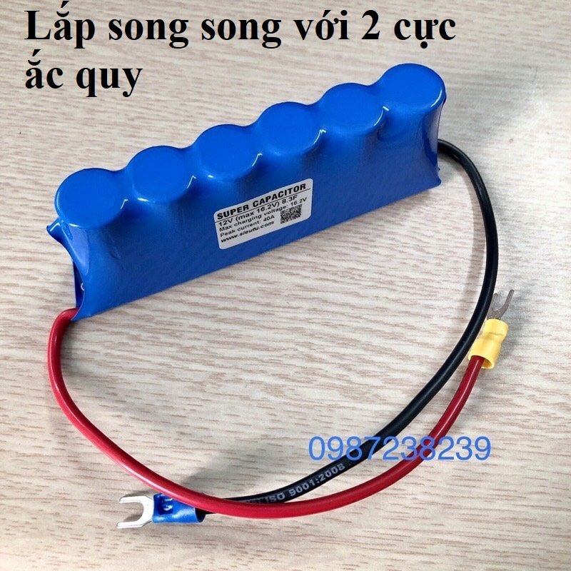

Dạo này thấy dân sửa xe máy lắp siêu tụ cho xe, 1 loại dùng 6 tụ lắp song song với bình ắc quy (ắc quy yếu cũng đề được) và 1 loại lắp trược tiếp vào mobin chạm đề phát nổ ngay. Đã có cụ nào làm thử chưa?
k hiểu có tác dụng j ạ?

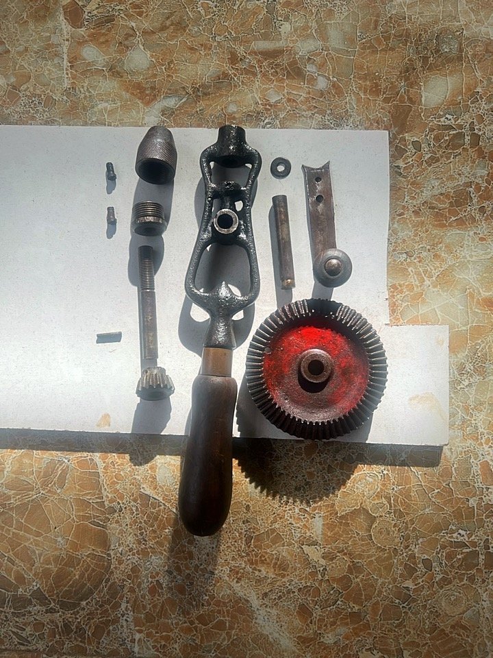

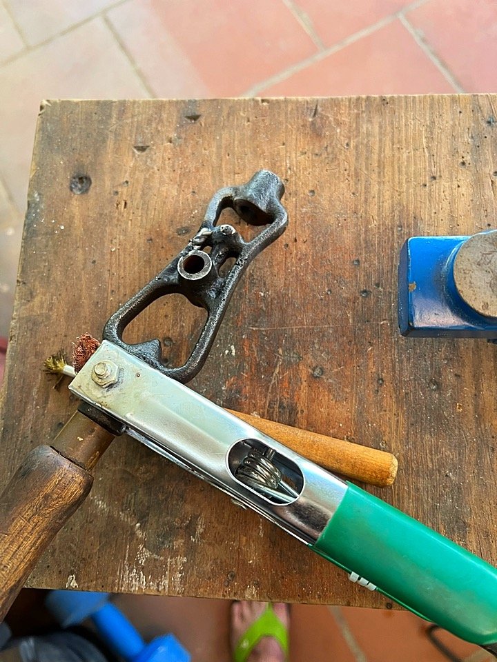

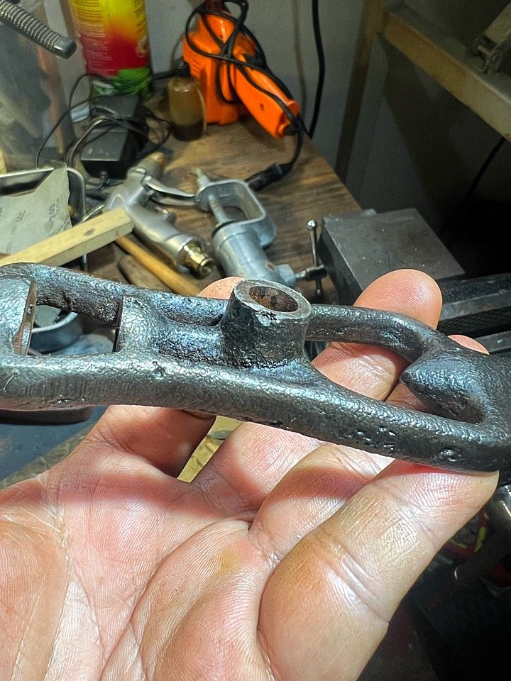

Giờ rỗi rãi nhà cháu tự nhiên nảy ra thú vui phục chế mấy đồ tools cũ, cổ. Hôm rồi mua của đội bán đồ bãi Nhật cái khoan tay cũ có mấy chục k thôi, chiếc khoan ở tình trạng kẹt cứng vì để lâu ngày gỉ hoen, và cũng thiếu chi tiết nguyên bản. Nhà cháu tháo tung ra để đánh gỉ, vệ sinh rồi tút tát lại:
Thân khoan được đúc bằng gang, sản phẩm hoàn thiện khá ẩu, ba via sứt sẹo rỗ:

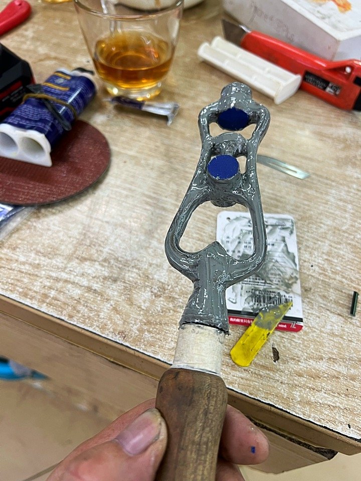

Hàn vá đắp bồi những vết sứt sẹo lỗ chỗ:
Mài rũa xong dùng keo AB bả rồi đánh giấy nhám cho mịn bề mặt:

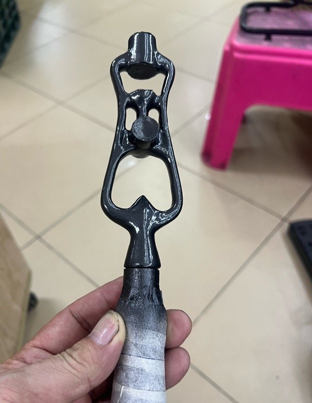

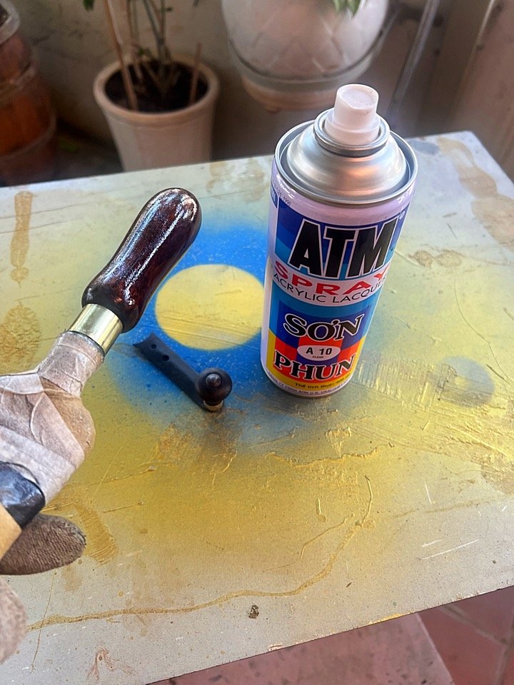

Sơn phủ lớp sơn màu blacksilver hay còn gọi là màu nòng súng:

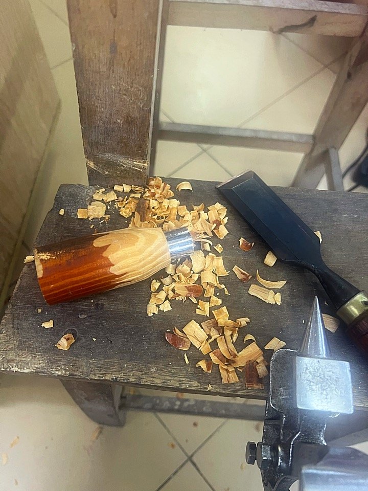

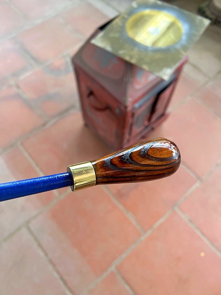

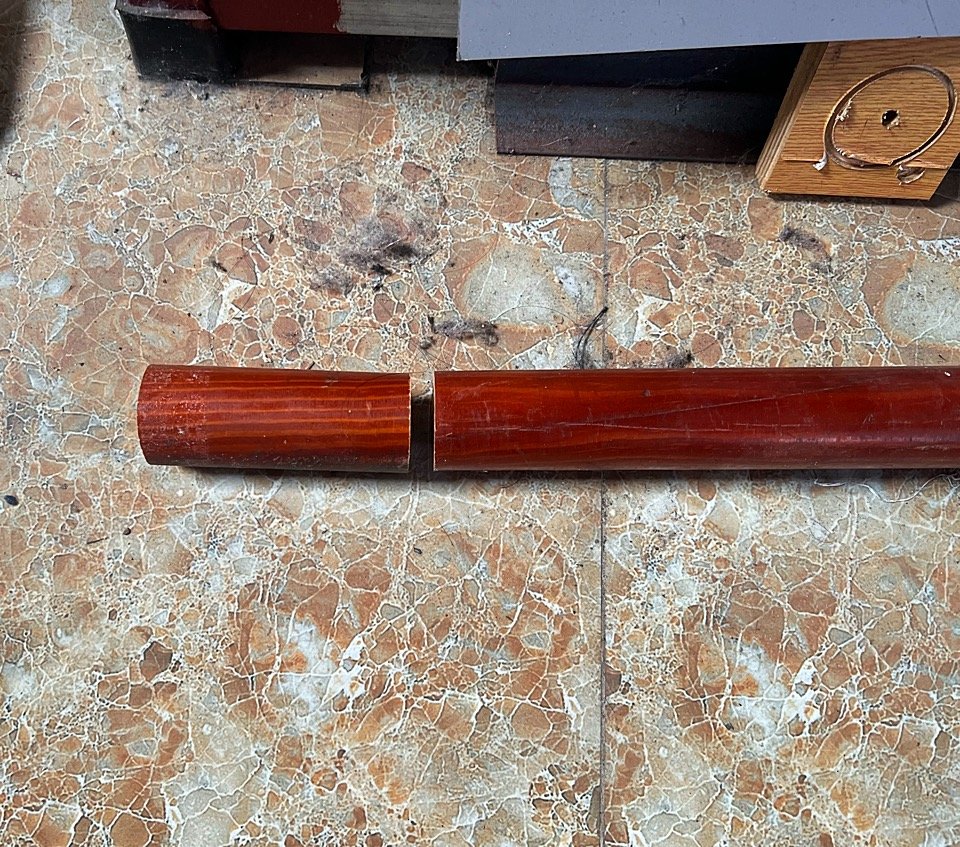

Chiếc khoan bị thiếu tay cầm gỗ tỳ ngang, nhà cháu phải chế cho nó tay cầm mới. Cắt 1 khúc gỗ tròn:
Gọt đẽo sơ qua:

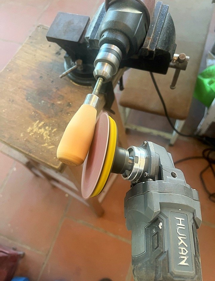

Cắm vào khoan để mài tiện nhám cho tròn trịa:
Sơn phủ lớp sơn bóng:

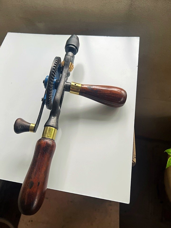

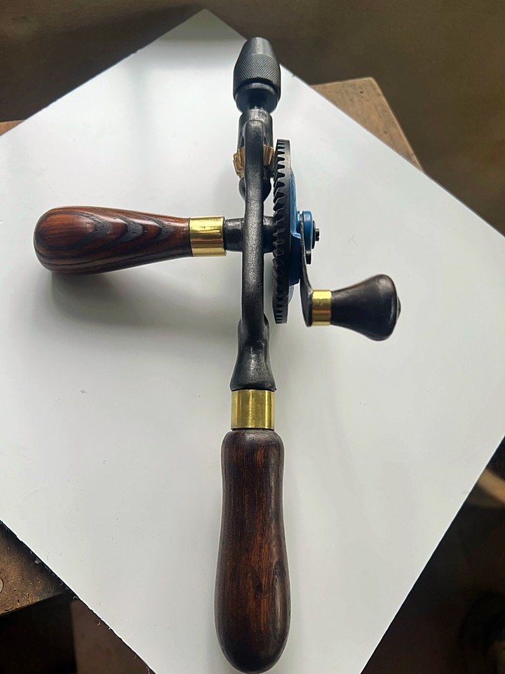

Thế là có chiếc khoan tay như mới, khi nào cần khoan lỗ nhỏ, độ chính xác cao, dùng bằng khoan tay quay từ từ rất tiện dụng:
Gọt đẽo sơ qua:
Gọt đẽo sơ qua:
Gọt đẽo sơ qua:
