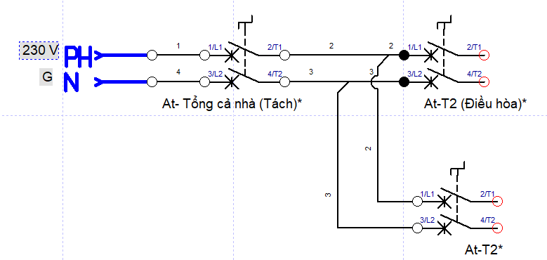

Em đọc bài này của cụ thì có lẽ em đang hiểu nhầm ý cụ. Thực tế AT từng tầng là tổng cho tầng đó luôn trừ mỗi AT cửa cuốn là riêng thôi ạ. Thế nên nếu dập AT tầng 2 thì điều hòa tầng 2 cũng ngắt. Nếu mỗi thiết bị một AT tách biệt thì lại dễ kiểm tra hơn rồi ạ.
Theo Mợ nói: Tầng 1: AT tổng, AT tầng 1, AT cửa cuốn (cùng 1 hộp). Tầng 2: AT tầng 2, AT tổng (tách xa như em mô tả), AT điều hòa. Thì em đoán:
- Tầng 1: AT tổng = là At tổng cả nhà
- Tầng 2: AT tổng (tách xa như em mô tả) = là At tổng cho tầng 2
- Tầng 2: AT điều hòa = là At cho riêng điều hòa cho tầng 2
- Tầng 2: AT tầng 2 = là At cho tất cả các thiết bị tầng 2.
Nếu sai ở riêng tầng 2 thì mợ nói cho em biết, nếu đúng thì Mợ nên làm theo hướng dẫn.
Không ai lắp mỗi thiết bị một AT tách biệt vì đơn giản là không kinh tế và không cần thiết (Trừ những thiết bị công suất lớn, hay hỏng và cần ĐK riêng như: Nóng lạnh, bếp từ, điều hòa ...)
Em sửa như dưới đây ạ (sửa mỗi dòng đầu)
- Tầng 2: AT tổng (tách xa như em mô tả) = là At tổng cho cả nhà
Nếu vậy thì Mợ tìm điểm chập theo com #189, để ý chỉ cần tìm 2 điểm chập thôi, bỏ điểm “lỗ luồn dây điều hòa” do "At - T2 điều hòa" không bị nhảy.
Mợ xem sơ đồ em gửi ở dưới để dễ hình dung cách đấu At ở tầng 2 nhà Mợ
1 cái hình vẽ thôi đã thấy cụ rất chu đáo.
