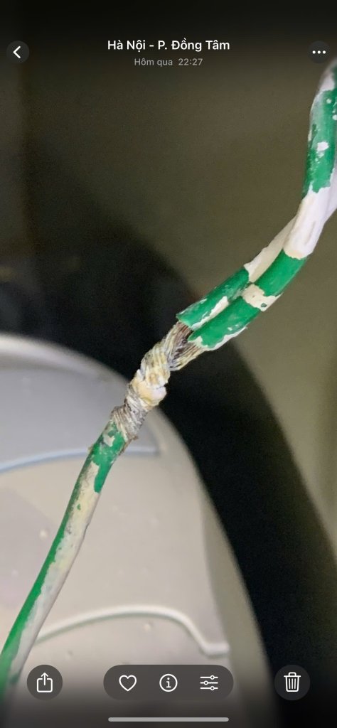

Em chán quá rồi ạ. Sau khi em đã nhờ được thợ có tâm dò ra được 1 đoạn tầng 1 bị hỏng dây mát, đã chạy nổi , đoạn này ở gầm cầu thang nên kín. Từ đó đến đúng tuần này thì bị nhảy tiếp, lần này nhảy ap tổng, nhưng em để ý có lúc nhảy cùng ap tầng 2 lúc không. Đúng sau trận mưa lịch sử, nghĩa là tường nhà này bị ẩm bên trong làm chập dây đúng không ạ?
dây nhà cụ có bị thế này ko.

Đừng nản, sắp chữa được rồi, nếu thế thì tầng 1 nhà Mợ ổn rồi có đúng không? Giờ thì nên xử lý tầng 2 và nên làm sớm tránh gây ra hỏng nặng, phương pháp làm như ở tầng 1. Cụ thể:
Ngắt At tầng 2, có thể để vài ngày, nếu vẫn nhảy At tổng thì chập đoạn dây từ At tổng đến tầng 2 (nhà Mợ để ở trên tầng 2, không cùng hộp vớt At tổng). Nếu không nhảy At tổng thì hỏng lộ tầng 2 (sửa như tầng 1).
Lưu ý: Ngắt toàn bộ thiết bị và đèn, lỗi hay bị ở các đoạn đấu nối (thường trong ổ cắm, nên tháo tất cả các ổ cắm và quan sát hay dùng đồng hồ), đoạn dây trong tường bị chập thì hiếm khi xảy ra

Thì bị do nước mưa ngấm vào tường đấy, nhìn xem chỗ tường nào bị ẩm thì dây đi qua chỗ đó bị dò điện
