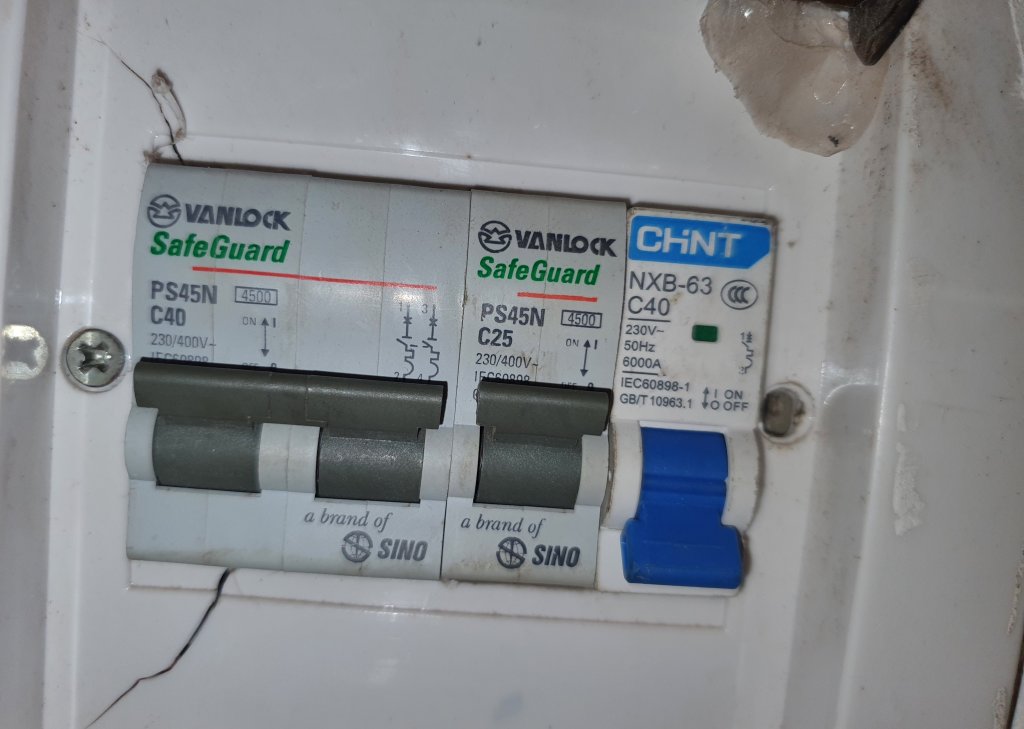

Các cụ có kinh nghiệm cho em hỏi vụ này. Em có mua nhà nhưng chưa ở, thi thoảng em sang thăm nom thì cả năm rồi không sao, tự nhiên hôm nay bị nhảy aptomat tầng 1. Rõ ràng không phải tải rồi vì có dùng gì đâu. Em gọi thợ điện đến kiểm tra thì thấy phán bị bán chập đâu đó tầng 1 vì khi nhảy thì ap tầng 1 nhảy trước rồi đến aptomat tổng nhảy (cùng hộp tầng 1). Sau đó lời khuyên là thay ap tầng 1 sang loại chịu tốt hơn, em cũng nghe lời thay thử thì ngon được chục tiếng thì lại nhảy nhưng không nhảy ap tầng 1 đã thay nữa mà chỉ nhảy ap tổng. Mà thợ thì bảo bán chập thì khó dò lắm không biết đúng không ạ?
Em xin thêm thông tin cho rõ:
Tầng 1 có 1 at tổng, 1 at tầng 1 và 1 at cửa cuốn. Tầng 2 có at tầng 2 at điều hòa. Tầng 3 có at tầng 3-4, at điều hòa, at bình nóng.

Em chụp cụ xem hộp at t1 đây ạ. At xanh dương là at t1 mới thay, cái cũ giống bên cạnh. At tổng bên trái, giữa là at cửa cuốn. Mà em là mợ ạ hihi.
NguyenLong HN
OF-808031
12/3/22
119
1,514,097 Mã lực
- At tổng và At T1 thay không đúng trị số. Thường At ngoài cột cho hộ gia đình 32A. Nên các At sau cần giật cấp (tùy tải - thiết bị). Nếu có ĐK nên thay At tổng đôi 32A. At tầng 1 phải thay at đơn 25A (do có bếp) loại tốt, At trong ảnh không tốt, nên ra cửa hàng điện quen biết mua họ sẽ tư vấn, đơn giản là đắt tiền thì tốt (>=70K).
- Nếu có thể tháo 2 vít 2 bên và mở nắp hộp để xem đấu dây.
Khongdanhvong
