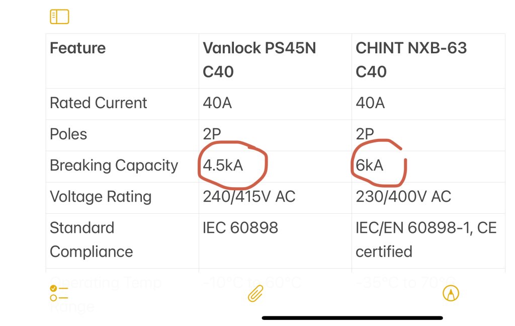

Em chụp cụ xem hộp at t1 đây ạ. At xanh dương là at t1 mới thay, cái cũ giống bên cạnh. At tổng bên trái, giữa là at cửa cuốn. Mà em là mợ ạ hihi.
Em thấy đúng là có vấn đề về thợ của cụ, nó thay cho cụ thế này là thất bại rồi đấy. Để em cho cụ xem bảng thông số dưới đây giải thích tại sao CB ngắt mà CB con mới thay lại không ngắt:
Về mặt thiết kế điện thì chủ cũ họ đã thiết kế CB tép là loại nhỏ hơn CB chính để đảm bảo an toàn điện, bây giờ chỉ vì CB tép bị nhảy vì lý do nào đó mà thợ nó lại thay một cái CB mới khác hãng tương đương với CB tổng C40, với dòng ngắt 63KA lại lớn hơn cả CB tổng chỉ có 4.5KA. Vậy điều đó giải thích vì sao CB mới không nhảy mà CB tổng lại nhảy. Thợ thuyền làm ăn này “Do That Die”

Vâng chập nặng. Mợ không nên đục vội vì làm thế dễ mất nhiều công, tốn tiền, chữa kiểu hên xui và không chắc chắn. Nên tìm lộ dây bị chập trước cho nhanh và tìm đoạn ngắn nhất có thể, cách làm như các comment trước của em. Nếu đúng đoạn chủ cũ chỉ thì hãy đục, nếu thợ trước sửa tốt thường không bị chỗ đó nữa, sửa ẩu hoặc vội dùng ngay khi vữa chưa khô mới bị chập lại.
Trước hết Mợ phải thay At tầng 1 vì không đúng kỹ thuật. Nếu có dùng bếp điện, Mợ nên mua loại có chữ B 25 ( phù hợp hơn vì dòng điện ngắt gấp 3 ... 5 lần dòng định mức 25 A) hay C 25 (thường bán, dòng điện ngắt gấp 5 ... 10 lần dòng định mức 25 A) và chính hãng. Nếu dùng bếp từ thì Mợ mua loại B (C) 32.
Breaking capacity càng cao càng tốt và Mợ bỏ qua không cần để ý vì đó là dòng điện tối đa mà at không bị hỏng, thường là quá thoải mái với hộ gia đình
