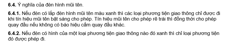

Em nghĩ logic của cụ hợp lý, nhưng vấn đề là quy chuẩn nào, điều luật này khẳng định chắc chắn việc quay đầu khi có đèn phụ mũi tên rẽ trái màu đỏ là sai trong khi đèn chính vẫn đang xanh (cho phép đi mọi hướng trừ các hướng đèn phụ báo đỏ).
Em thấy trong luật đã giải thích rõ và đủ để hiểu.
Đèn cho hướng rẽ trái đồng thời có hiệu lực cho việc quay đầu. Xanh được rẽ trái và quay đầu, đỏ thì xe rẽ trái và quay đầu phải dừng trước vạch.
Trích Quy chuẩn 41:2024/BGTVT
comiki khoản trên trong QC 41 quy định rõ ràng hơn cụ ạ.
