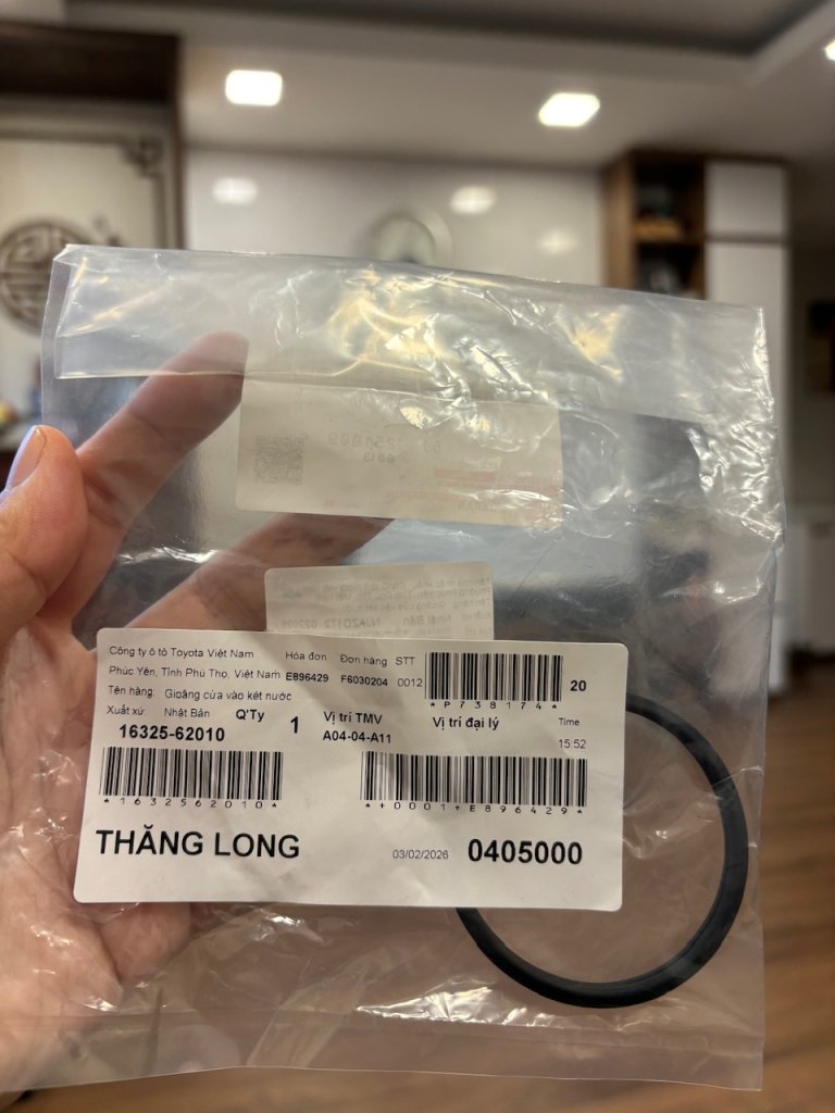

-Một set Intake Manifold Gasket, hình nó đây nhé, vị trí nó nằm ngay sau cụm bướm ga, nó chia gió vào 2 bank. Đường nó nạp phải kín, khít tuyệt đối mới tạo được sự mượt mà, chân ga ổn định nên phải thay gioăng này. Em chọn Beck/Arnley là hãng phụ tùng Mỹ có tên tuổi
-Xe hơi bị ra dầu ở một bank rồi, em đặt luôn 1 set này để thay cả 2 bank luôn. Nó gọi là gioăng nắp giàn cò. Khi thay bao giờ cũng phải thay cả gioăng bugi luôn, để dầu không tràn xuống ổ bugi. Em chọn Mahle vì nó là thương hiệu Đức, cao cấp. Gioăng nó rất tốt nhé mọi người, em đã có trải nghiệm nhiều về gioăng này rồi. Nó có nhà máy ở khu công nghiệp Bắc Thăng Long đó, đôi khi có part ship từ Mỹ về nó đề là Made in Viet Nam

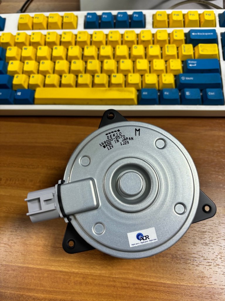

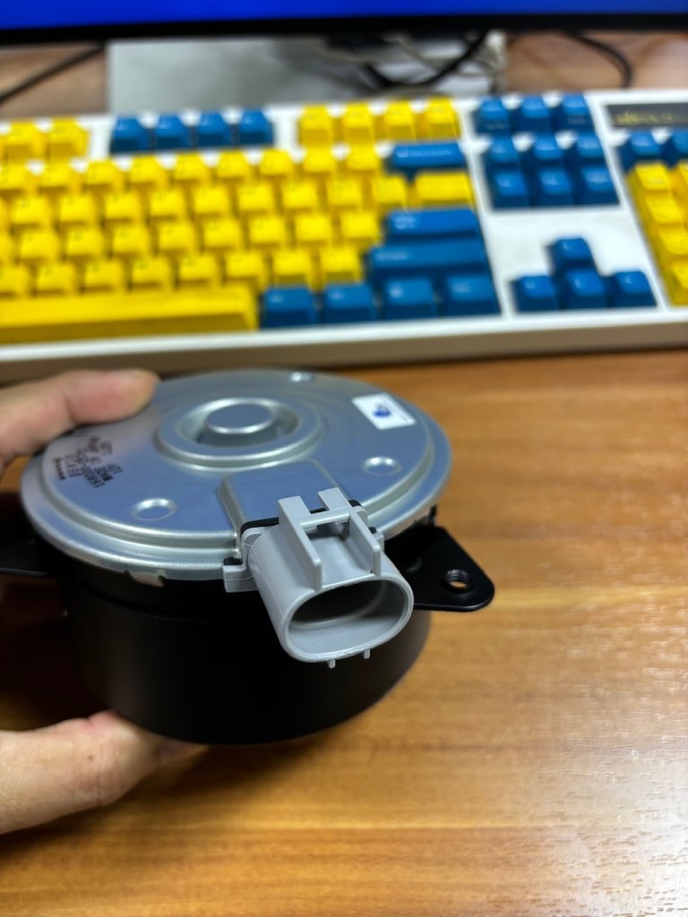

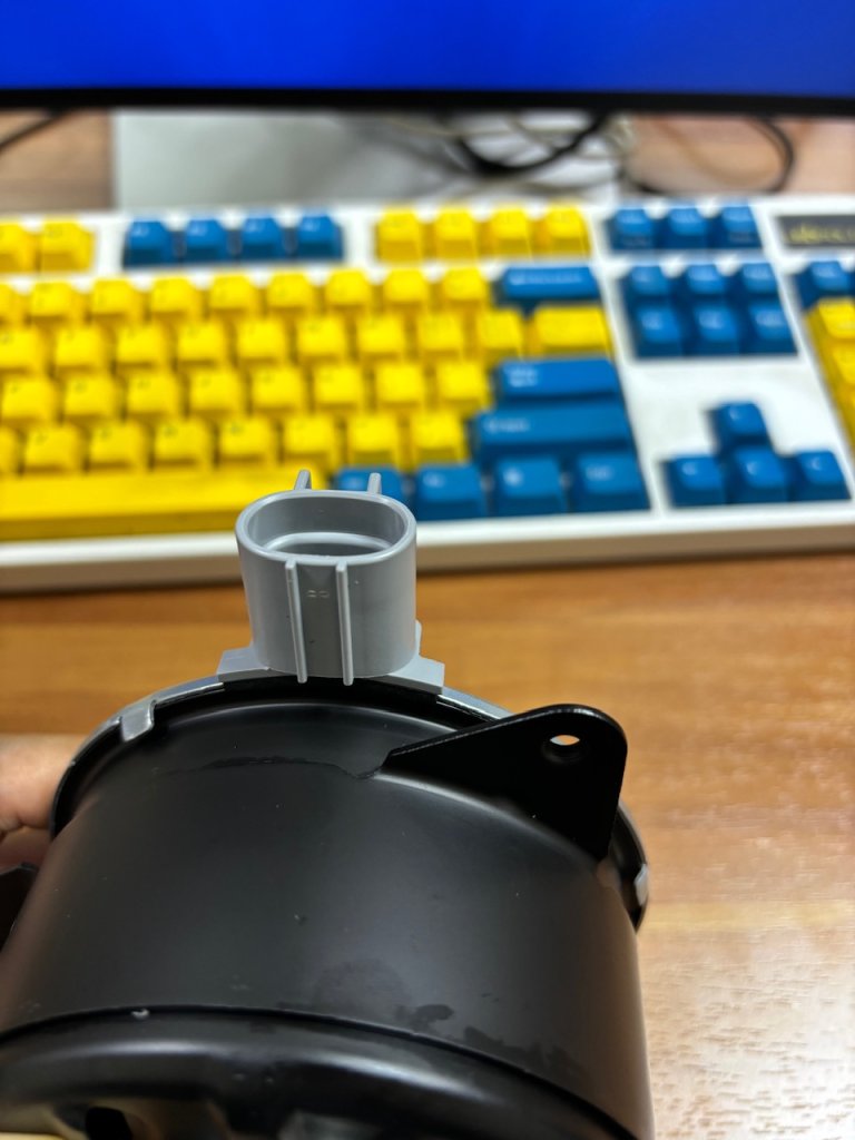

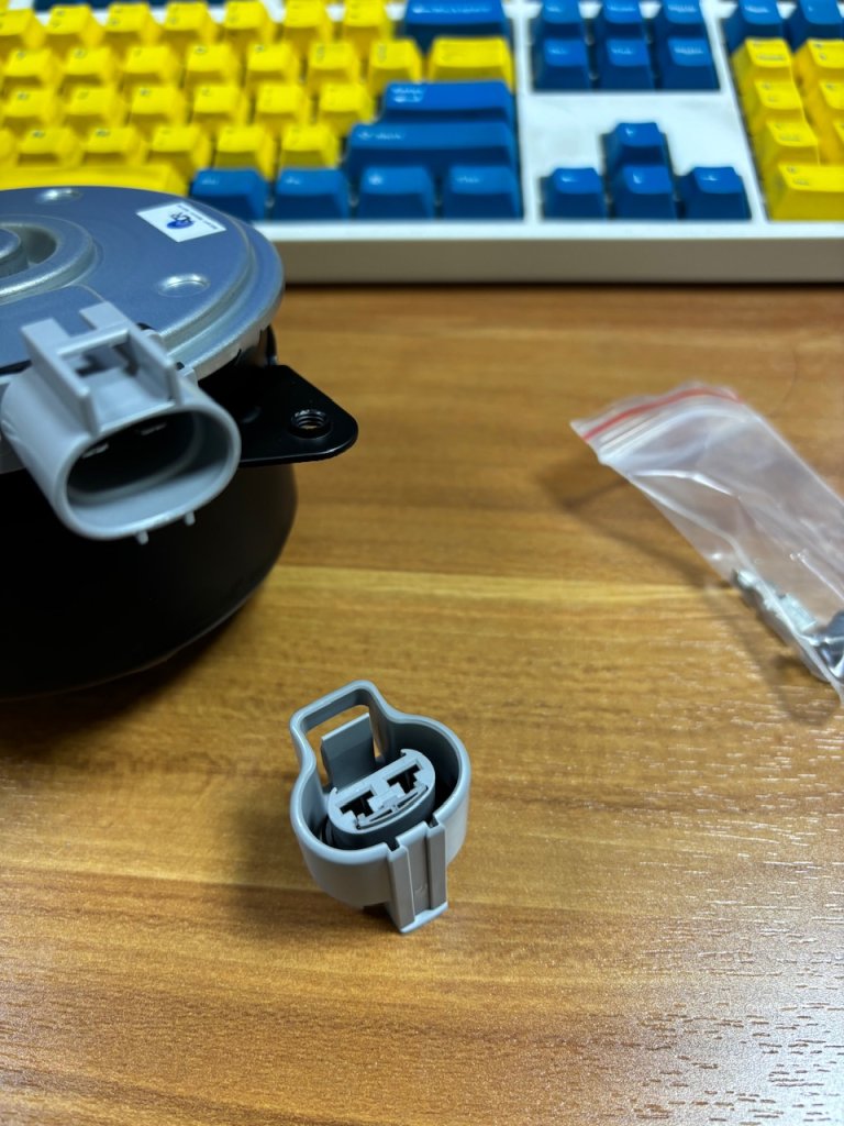

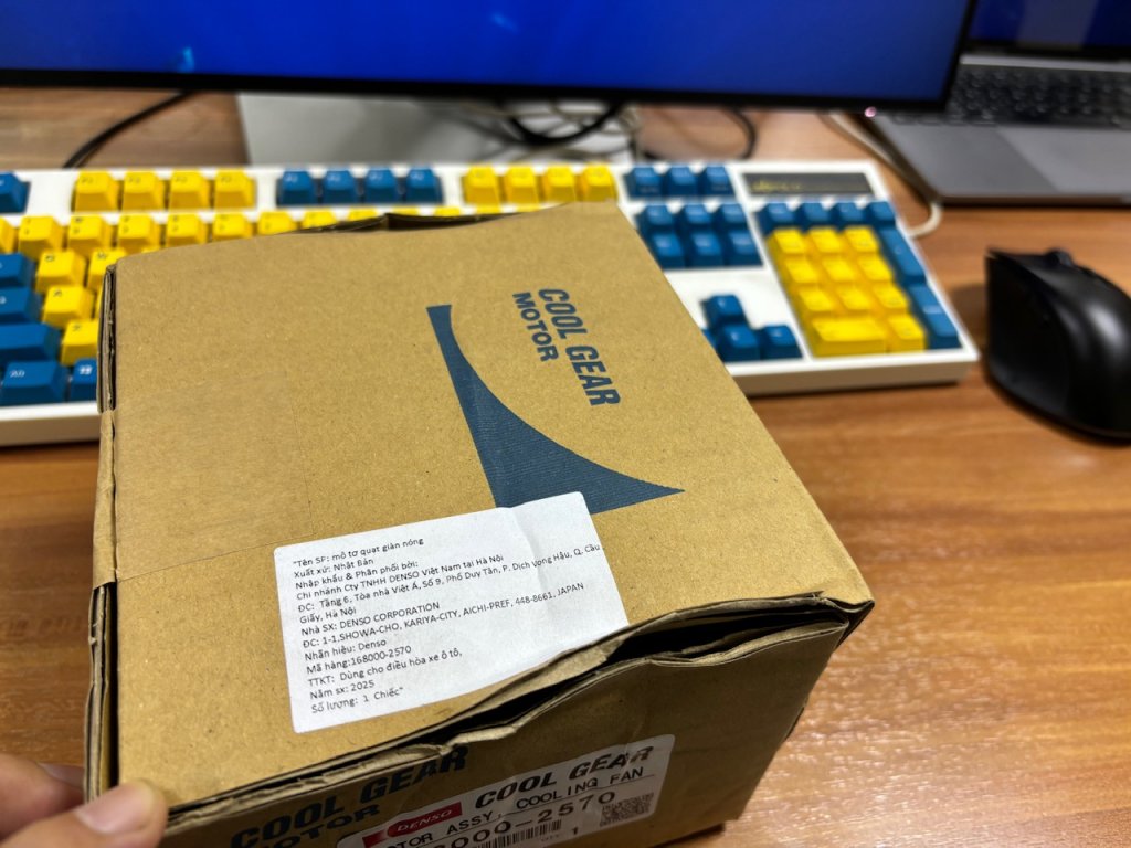

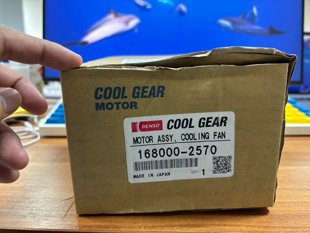

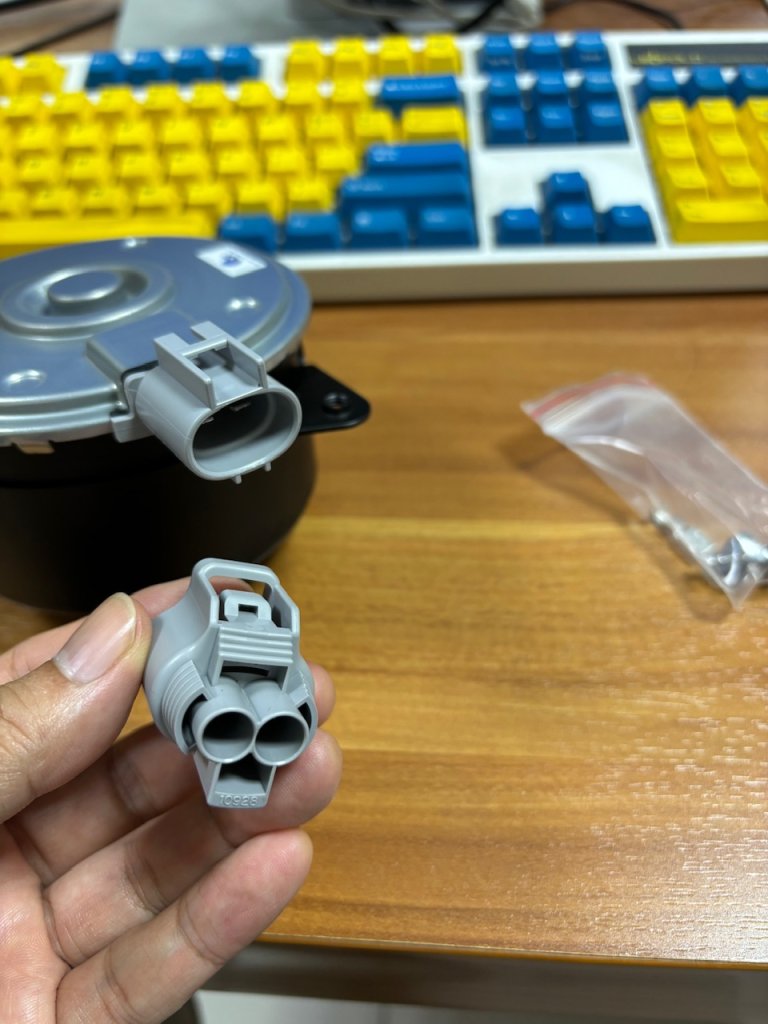

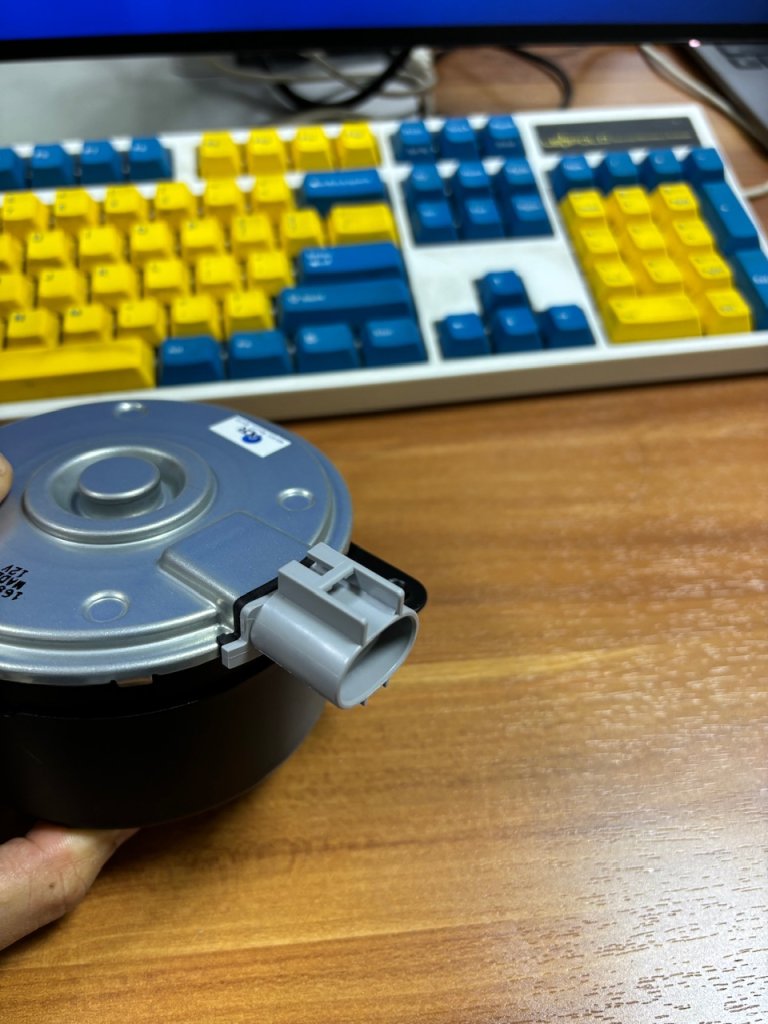

Quạt giải nhiệt cực kỳ quan trọng nó mà tèo rất nhiều hệ lụy như điều hòa không mát rồi chập cheng, máy nóng gây thổi gioăng. Nên xe cũ mua về cần thay luôn 2 cái quạt. Có hai chiếc bên phụ và bên lái, xe em chiếc bên phụ thợ lắp loại không đúng mã của hãng, họ cắt và nối dây trực tiếp rất là khắm khú không chuyên nghiệp.
Nguyên tắc là phải có jack để đễ sửa chữa, chuẩn đoán nên em tiến hành về zin. Xe này quạt vẫn quay nhé, điều hòa vẫn mát nhé tuy nhiên nhìn quạt nó cũng cũ lắm rồi phải thay đồng thời về zin. Em mua được cái mô tơ quạt xịn xò chất lượng tương đương với mua trong hãng. Các cụ nhìn thật kỹ các chân jack, ba via nó khôn đồ, build cực kỳ chất lượng. Kèm theo
đó em mua luôn cả jack để cắm về zin như nhà sản xuất.
Ngày xưa em cũng ngu, đúng là ai nên khôn chả dại đôi lần, trước đi con Accord cũ những năm 2015 thay quạt thợ nó giã cho 1.5 triệu gì đó mà cũng chỉ là hàng cũ, hàng bãi, cũ rỉn nhìn như rẻ rách. Hàng cũ thải loại rồi liệu chất lượng còn được bao nhiêu. Sau này khôn hơn 1 tý thì biết mua quạt Denso này lắp cho con Civic 2008 giá cũng chỉ 1.1 triệu(trong khi hỏi hãng 5.5 triệu).
Quạt này về em tự thay quá đơn giản với em. Tổng chi phí cả quạt cả jack là 1.1 triệu+66k tiền ship là hết bài =))
Xem được đến đây thì các cụ sẽ ngã ngửa với giá hãng. Giá hãng đắt lắm xe cũ rồi không chơi được đâu. Trong khi bản chất Denso sản xuất mô tơ quạt cho hãng, chất lượng tương đương ấy mà

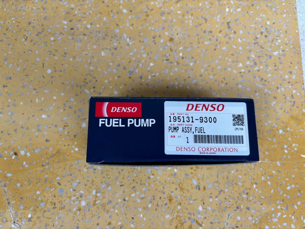

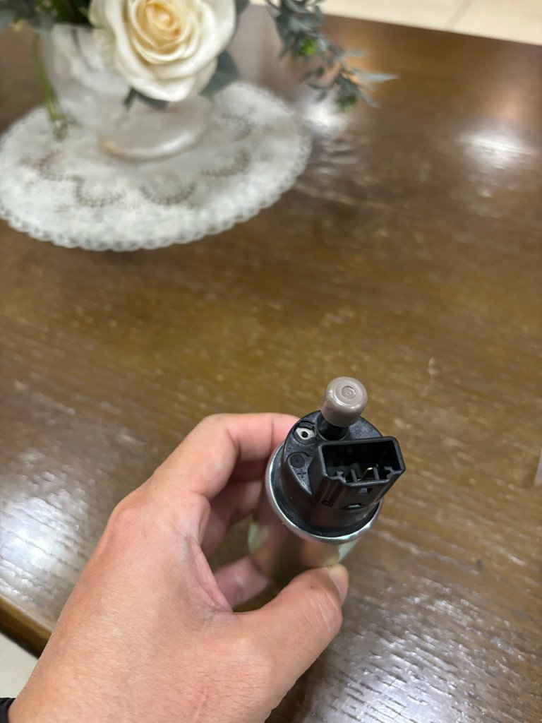

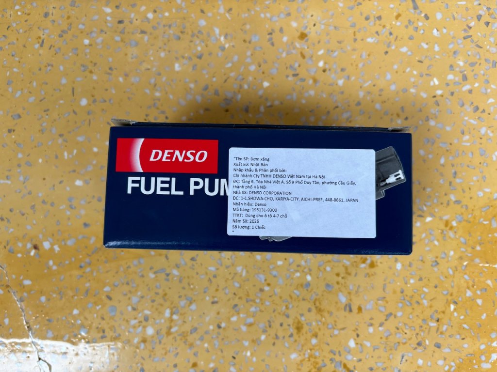

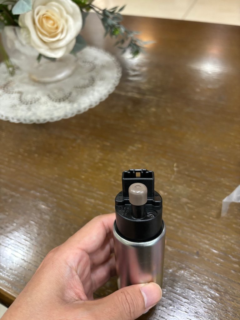

Xe cũ phải thay ngay bơm xăng, lọc xăng không là dễ bị nằm đường. Hôm nay em mua được bơm xăng rồi, hàng xịn xò trông rất khôn tay. Các chi tiết sắc nét như hình. Chi phí 1369k cả tiền ship
Còn cái rơ le bơm xăng cũng nên thay, để loại trừ các issue vớ vẩn sẽ phát sinh sau này. Em sẽ mua nó lắp sau.

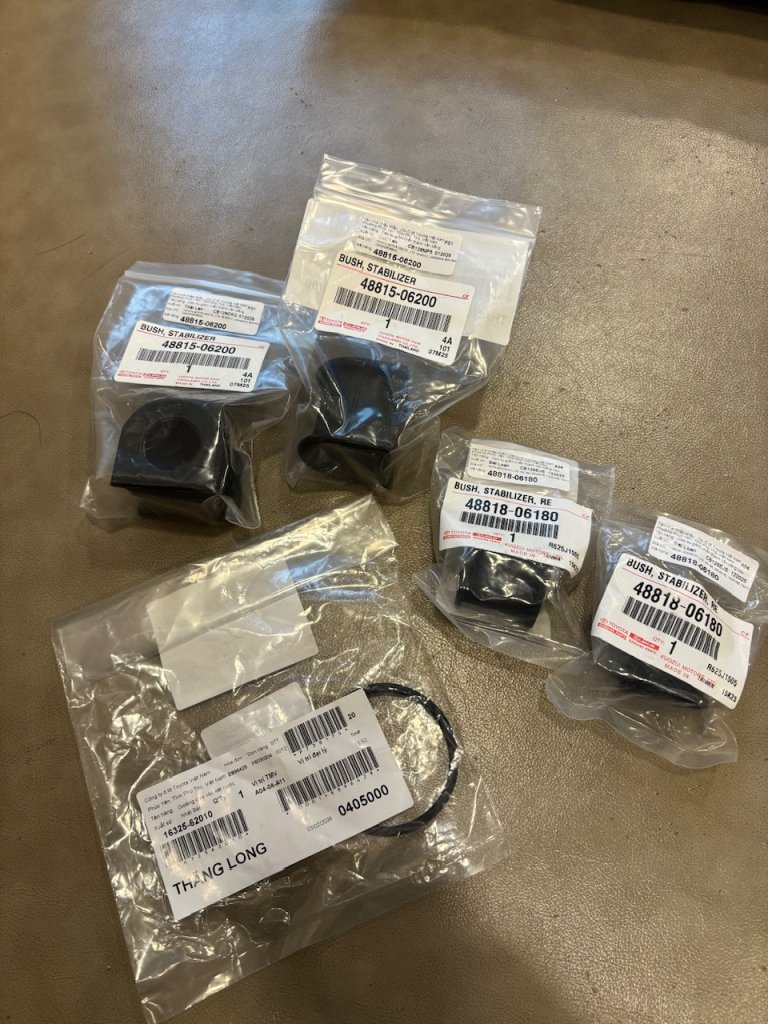

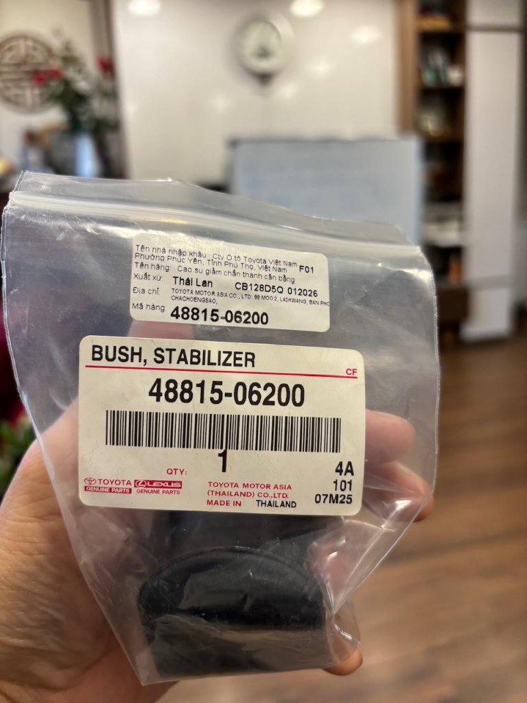

Gầm con này dơ hơi nhẹ chút xíu phải rất tinh mới phát hiện. Em quan sát thấy cao su càng A quả to, quả nhỏ đều đã thay rồi, rutuyn cân bằng và trụ đứng tương đối tốt.
Chỉ có cao su ốp thanh cân bằng là chưa thay, nhìn nó hơi doãng thật rồi. Em đặt mua set này là bộ cao su ốp thanh cân bằng trước/sau trong hãng. Đồ chính hãng mua trong hãng luôn có giá trị nhất định, tin cậy, bền bỉ.
Anh em ngắm đồ nhé. Hàng về dần em lắp dần

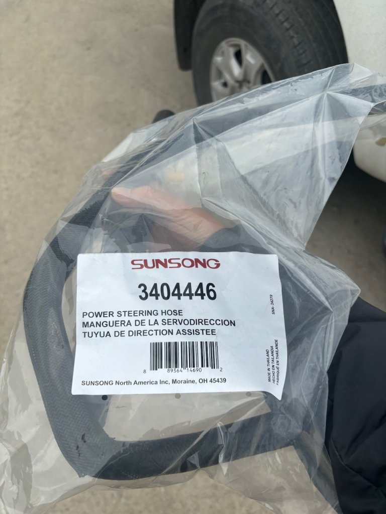

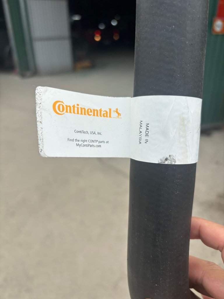

Hàng hôm nay về liên tục vui quá, em ngắm đồ cũng thấy khoái

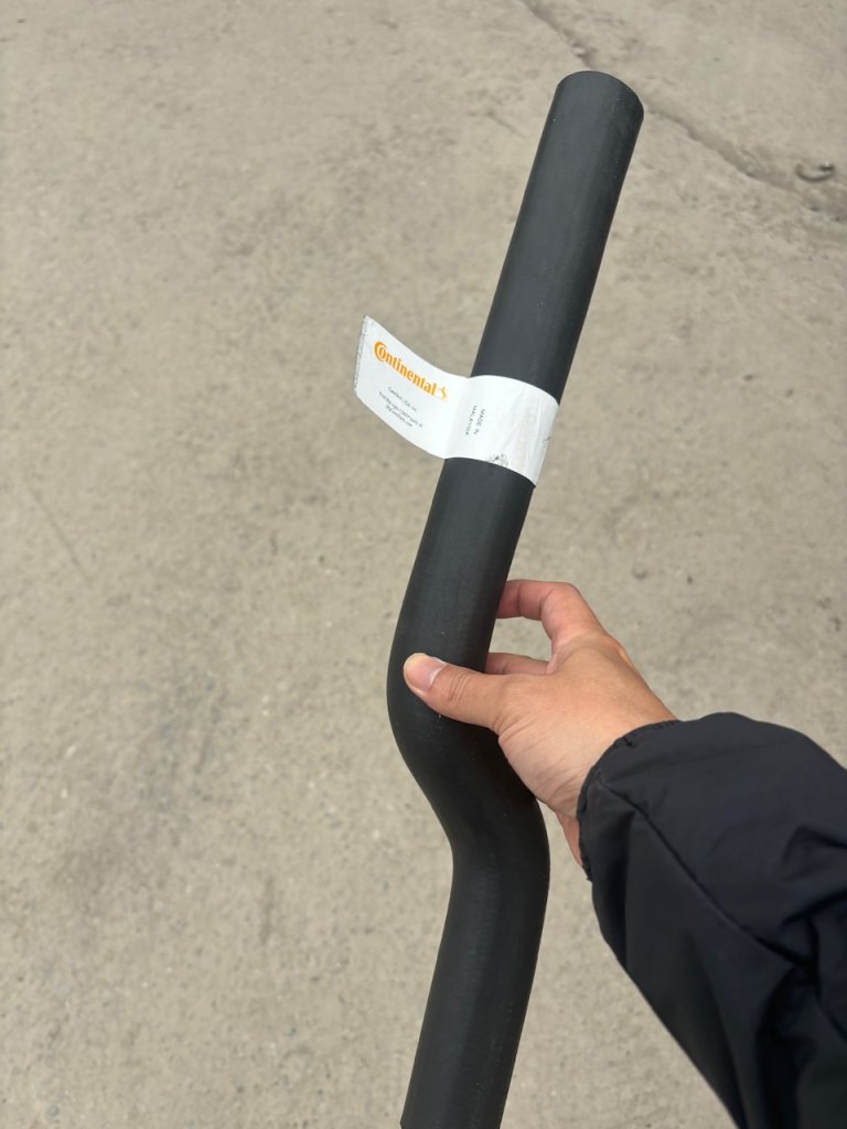

Hình ảnh ống nước trên Continetal em ship từ Mỹ về. Ống áng khôn tay, dầy dặn hứa hẹn lắp lên rất ngon
Hình ảnh ống dầu nối từ bình dầu phụ đến bơm dầu. Ống của hệ thống trợ lực lái. Ống trên xe nứt nẻ hết rồi, gần bục đến nơi rồi. Thế mà chủ cũ cứ khoe bảo dưỡng đều đặn, chỉ bảo dưỡng một nơi chỗ quen. Ống này em cũng ship từ Mỹ về
Thay mình củ bơm thôi chứ không thay cả cụm bơm ah anh?
Mấy cái ông nước với gioăng nhìn chất quá - em quen sài hàng được các thương gia gắn mác "liên doanh" rồi "đài loan" nhiều nên giờ nhìn thấy hàng anh mua mới biết trước giờ mình toàn sài hàng mã 😥

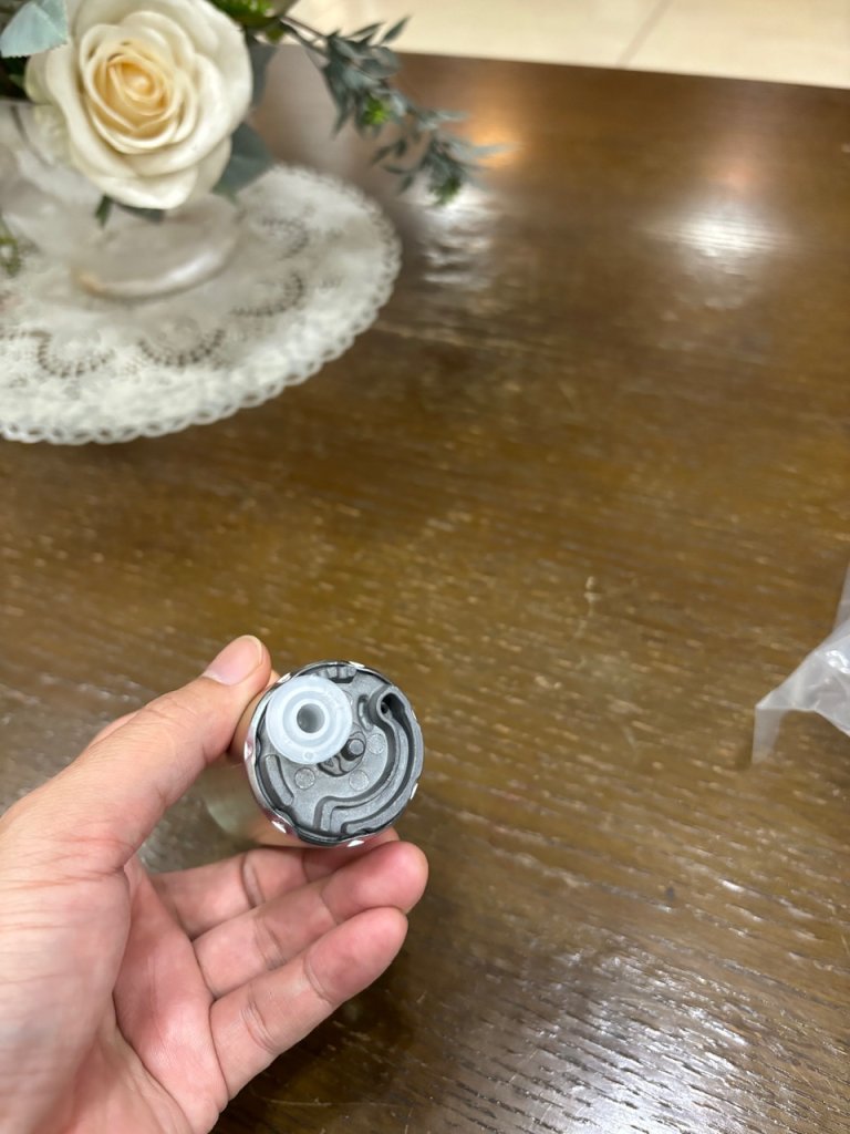

Con này củ bơm bán rời em ạ, lọc xăng bán rời, lọc strainer bán rời. Thế mí hay. Nên nó rẻ lắm á. Mà đồ lắp lẫn kinh khủng khiếp dẫn đến đồ vô cùng nhiều và phong phú.
Em nhìn đồ quen mắt biết hàng quá rồi còn gì. Anh chụp cận cảnh để quan sát rõ ba via là đánh giá ngay được QC

Hóng xem bác làm đẹp vk3 cũng thấy khoái. Cho em hỏi chỗ bác mua bơm xăng Denso với. Cảm ơn bác.
