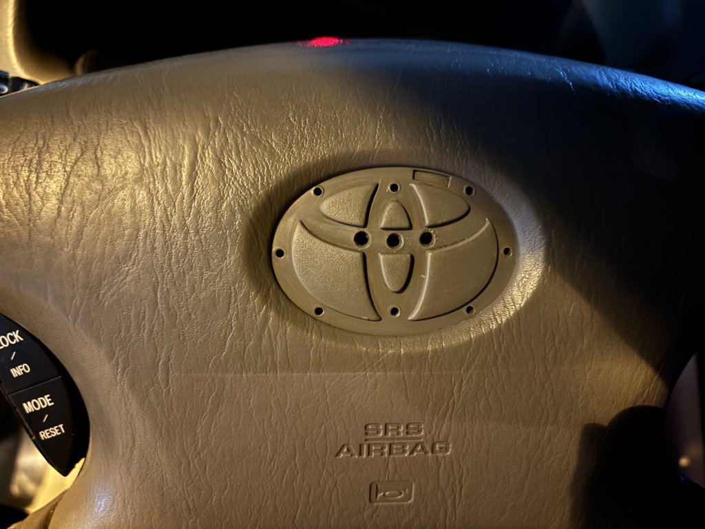

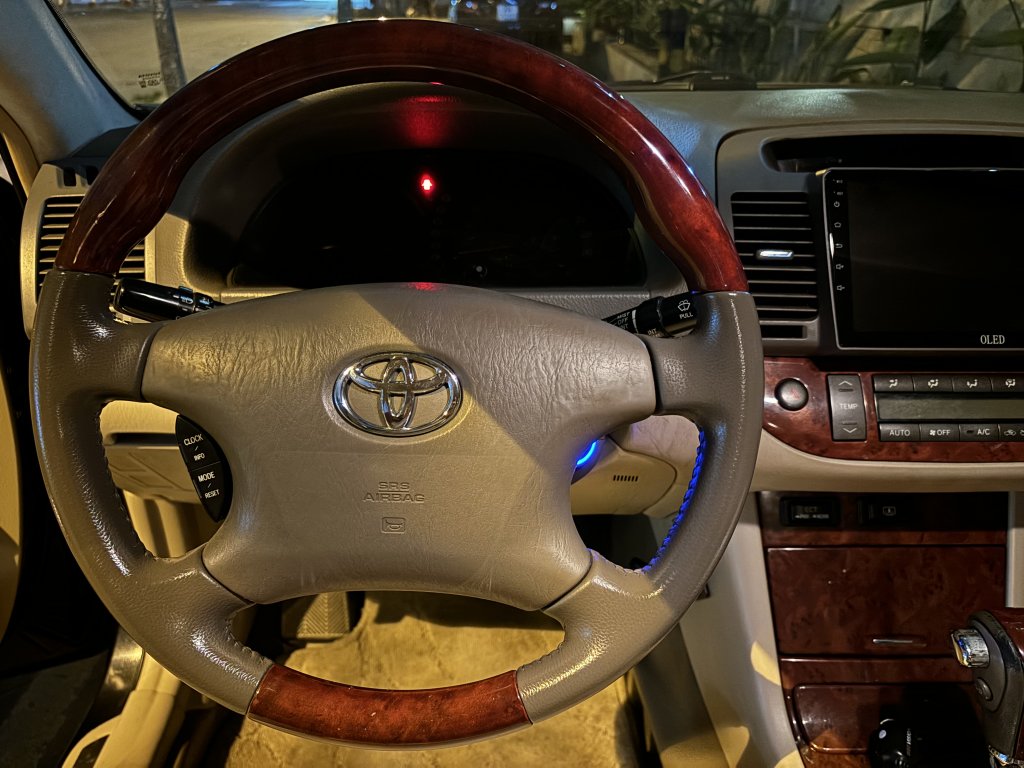

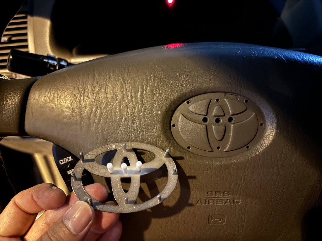

Không ổn rồi các cụ vì quá xuất sắc hihi. Cái logo em mua nó về lúc tối, sốt ruột quá em tí toáy thay luôn cho nóng.
Ảnh tháo cái cũ
Các cụ nhìn chân sẽ hiểu cách tháo như nào
Sau khi hoàn thành
Cũ trước khi thay logo bị trợt hết rồi

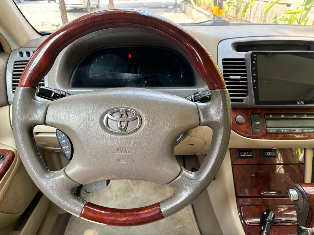

Nhìn quả vô lăng em phục hồi yêu không các bác
Vô lăng đi thẳng thì vẹo sang trái nhưng cột lái thì vẹo sang phải. Đến chịu các bác thợ sửa xe.
Thôi không sao, chuyện nhỏ em sẽ fix về zin chuẩn chỉ.
Đây là ảnh vô lăng lúc mới lấy xe, em tháo hết cái lằng nhằng ra
