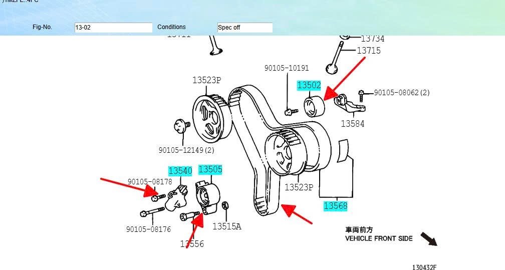

1. Dây cuaroa cam
2. Súng tăng cam. Chi tiết này nhiệm vụ làm dây cam luôn căng, căng nhưng lại mềm đàn hồi
3. Hai quả bi tì dẫn hướng. Anh em ham tìm hiểu nhìn sơ đồ là hiểu.

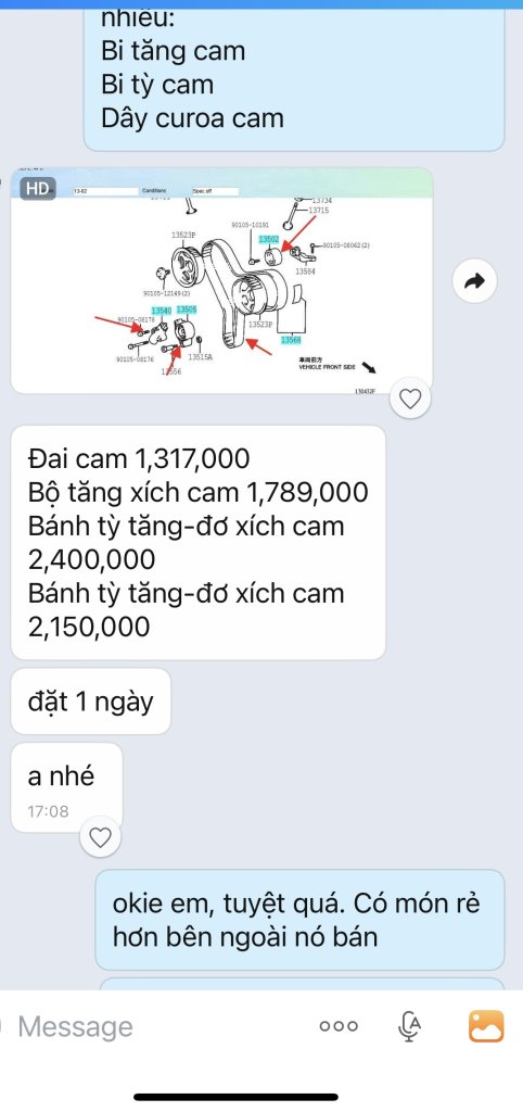

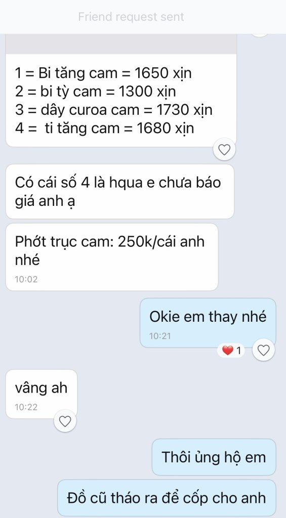

Đây là báo giá bên ngoài
Còn đây là báo giá hãng, hãng làm cả VAT nữa phải tầm 11-12 triệu
Em quyết định làm ngoài thôi, yêu cầu đồ chính hãng. Còn đây là sơ đồ hệ thống cam
