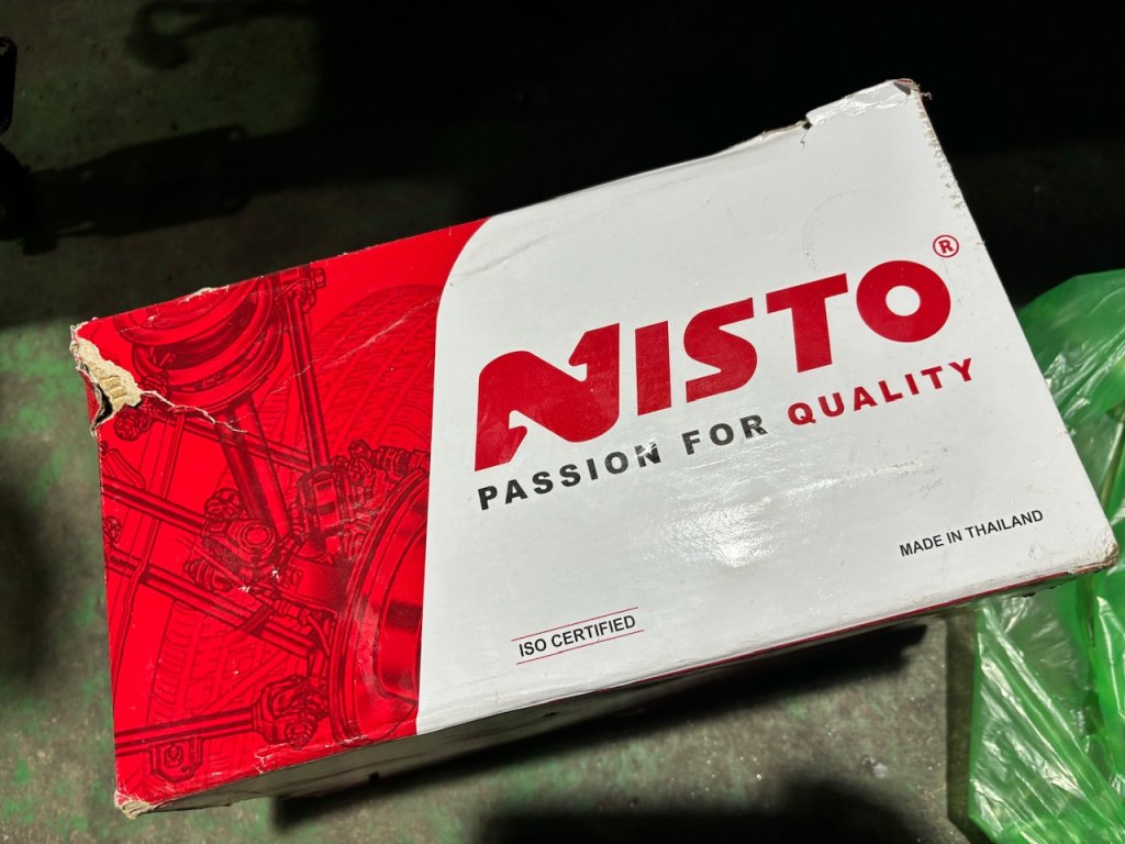

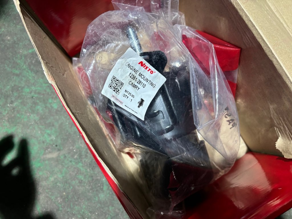

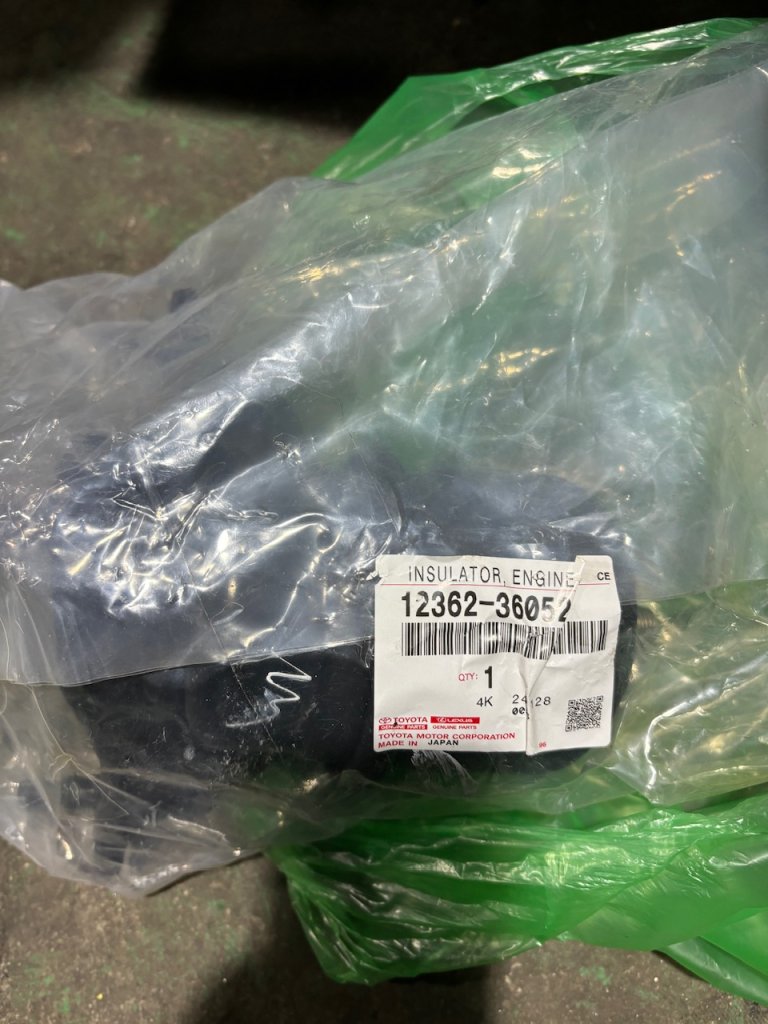

Hôm nay đồ gầm về 1 ít
Đây là quả chân máy đỡ két nước, hàng Thái Lan giá có 920k
Đây là chân máy dầu bên phụ. Thợ hay gọi là chân dầu đầu máy. Chân này quyết định sự êm ái.
Máy v6 nó cân bằng phải nói là đỉnh, 2 chân này trên xe nó nát hết rồi mà đi vẫn êm mới sợ, thay xong tĩnh lặng luôn.
Xe em đôi khi ngồi trong xe nó rung rung như kiểu xe máy dầu. chả biết do cái chân nào
boy_xedap
OF-7160
17/7/07
3,504
570,571 Mã lực
Loanh quanh Tam Trinh, Hà Nội
Tuổi này cụ thay cả 3 chân cho em, Giá tiền 3 chân = chân dầu RH 2289(Xịn) + 920(Thái Lan) + 700(Thái Lan) + 500(công thay) là hết phim. Chân RH ưu tiên hàng xịn hãng vì nó là yếu tố chính giảm rung. Làm xong đảm bảo cực êm, siêu siêu siêu êm.
Đã thay là phải thế đỡ đau đầu nay cái này mai cái kia. Thay xong đi 10-12v lại làm vòng nữa.
