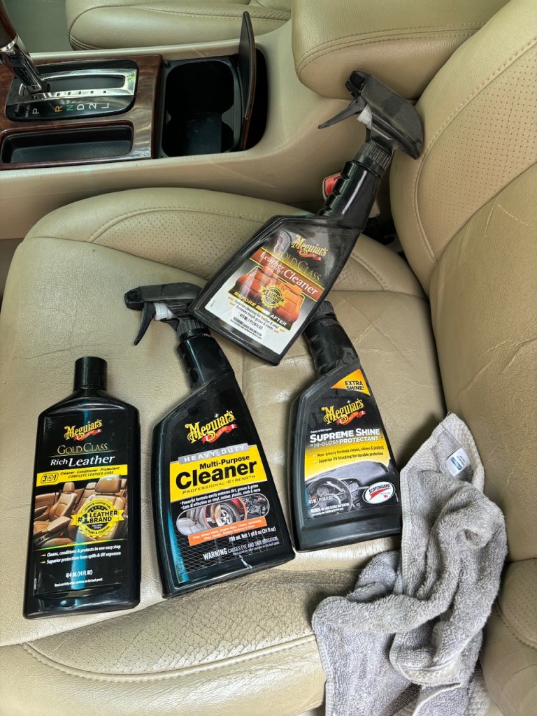

Dưỡng da thường xuyên mỗi 6 tháng + để xe chỗ râm mát ---->kéo dài được tuổi thọ :)
Bác mua cái lọ dưỡng da của Meguiar mà dùng xịn lắm. Số 1

Xong hết em sẽ vệ sinh nội thất bằng set này cho xịn mịn

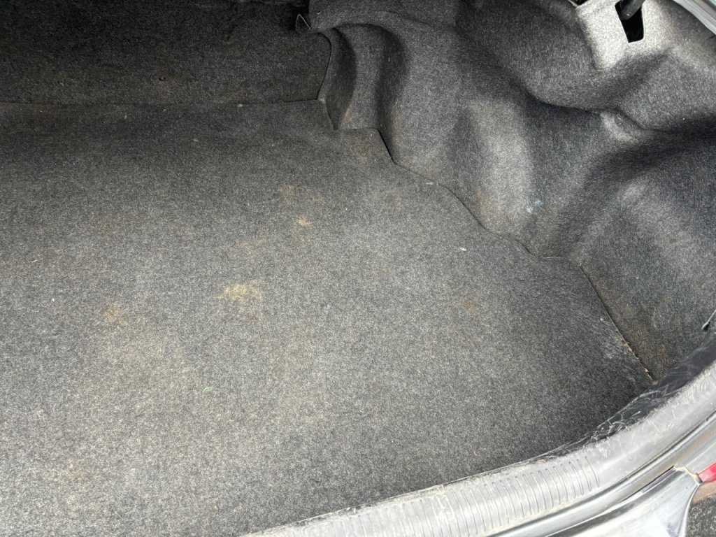

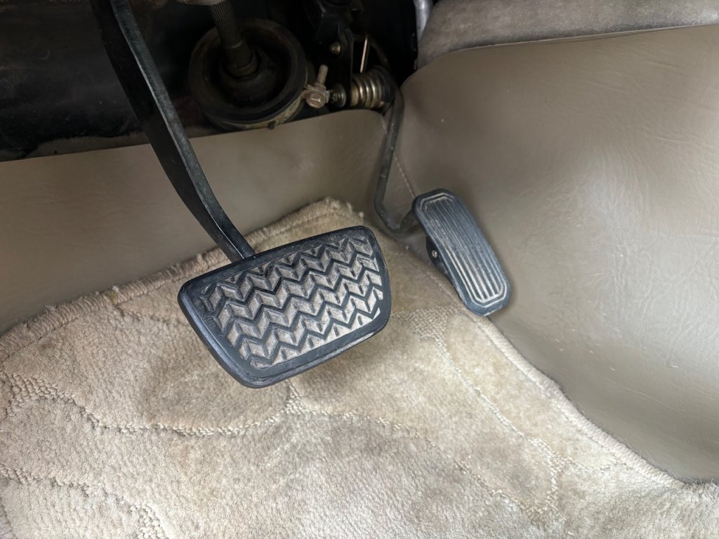

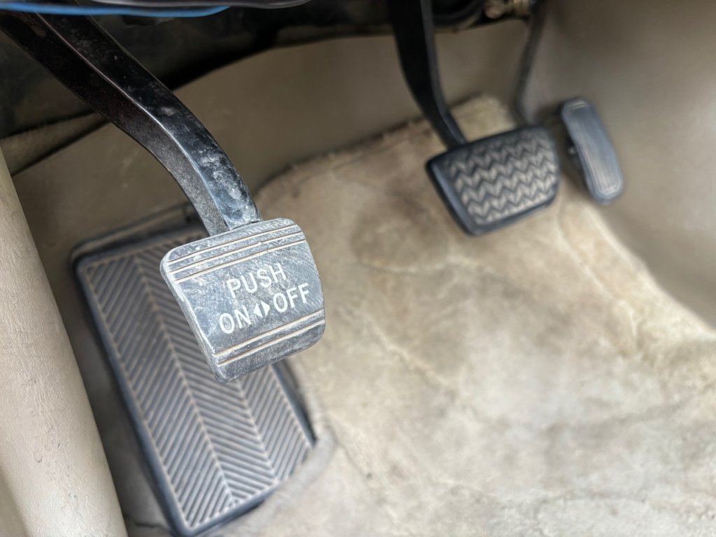

Pedal phanh với cốp. Kể cũng tạm =))

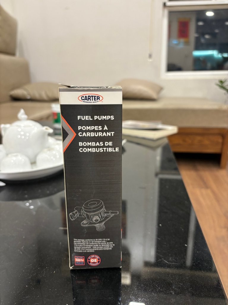

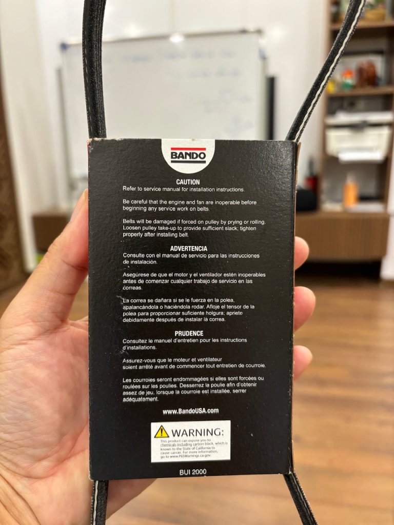

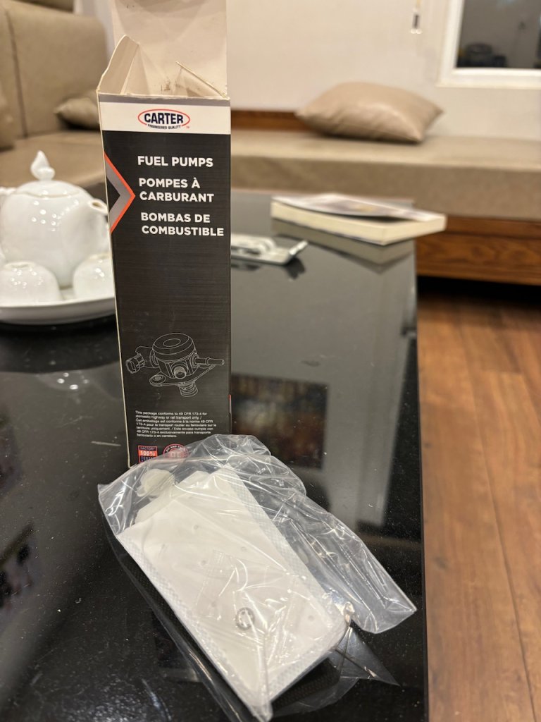

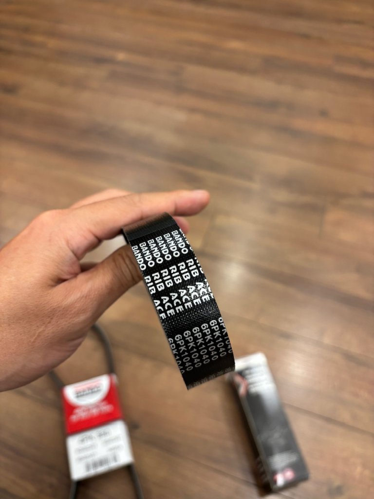

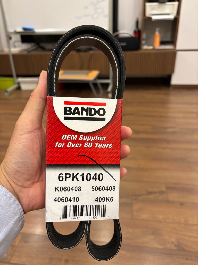

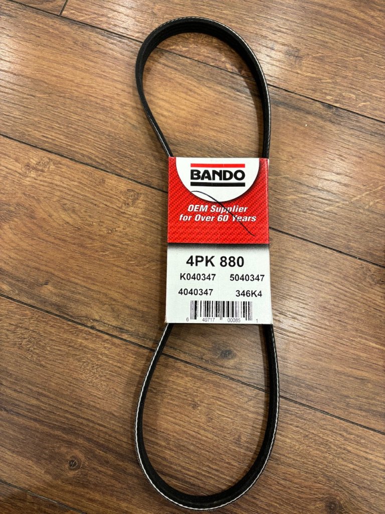

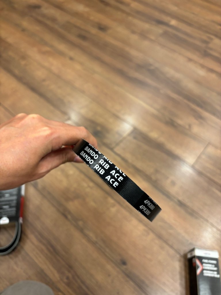

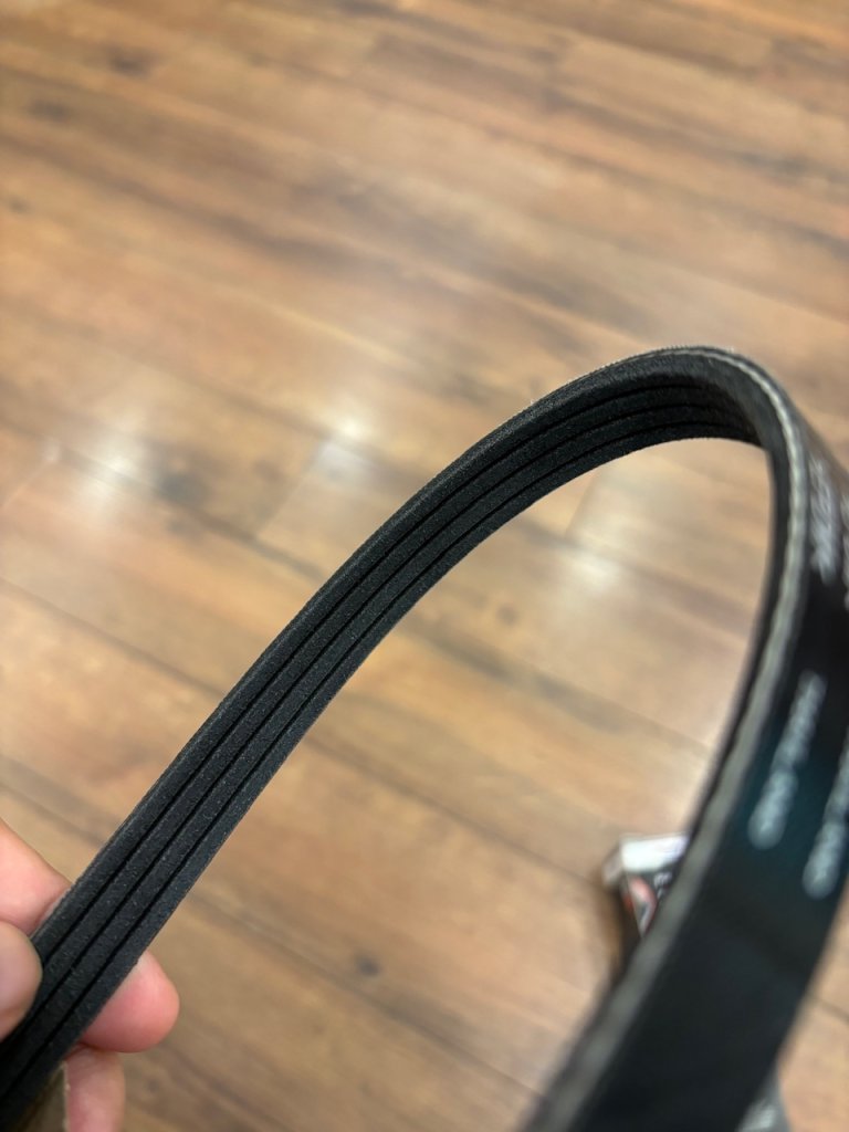

Đồ phụ tùng Mỹ lại về anh em ạ. Hôm nay về set này:
1. Dây cuaroa kéo bơm trợ lực, hãng Bando này của Mỹ rất nổi tiếng dây cuaroa, mọi người nhìn rãnh có lớp nhung cho êm. Trước em mua 50 sợi cho anh em hội Civic thời năm 2018 khen lắm
2. Sợi cuaroa kéo máy phát và lốc điều hòa
Lọc thô ở cái bơm xăng. Lọc này k thấy ở VN bán em múc luôn
Cả set này ship từ Mỹ về 850k gì đó. Rẻ thật
Riêng cuaroa chạy 13-15v vô tư bền lắm
Xe sang một thời mà đồ đoàn các kiểu rẻ thật a e nhỉ toàn mấy trăm k một món. Anh em không biết vẫn bị thịt như thường. Gara họ thích anh em cứ tí tí lại đi sửa cơ chứ kiểu sửa của em tổng thể, chỉ sửa đúng 1 lần đi tin cậy 5 năm. Tất nhiên nó tốn nhưng sướng, về tổng thể rẻ hơn là cứ tí tí đi sửa, tí tí đi sửa xe dần nát như cháo chó.
