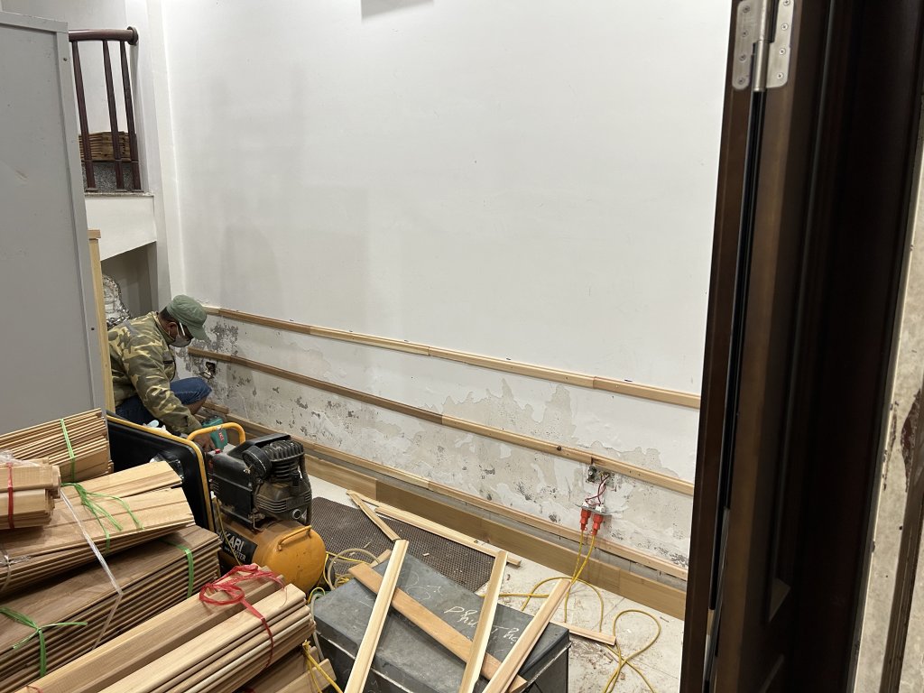

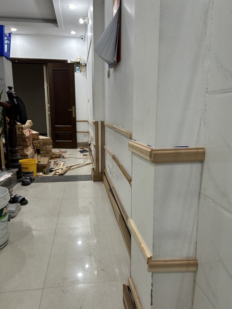

Cải tạo bằng cách chỉ sơn lại thì không thì không hết ẩm mốc được. Ẩm từ chân tường là hiện tượng mao dẫn, nó cứ thấm từ dưới lên hoặc từ trên mái xuống. Cách xử lý triệt để rất khó vì khó loại bỏ nguyên nhân ẩm mốc do thời tiết do mùa nồm ẩm độ ẩm không khí cao, hoặc khi trời mưa bão kéo dài nước mưa ngấm vào tường nhà.
Vật liệu bột bả hay sơn đều không hiệu quả vì chúng bao kín tường, không có lỗ thoát cho hơi ẩm bay ra ngoài. Đương lượng ẩm đủ lớn thì mảng tường sẽ bị bong rộp (do không khí âm bên trong chèn ép làm bục tường)
Em đã nghiên cứu và áp dụng cách thức ốp gỗ cho các mảng tường ẩm, hiệu quả rất cao. Do ốp gỗ có các khe thoáng nên khi thời tiết chuyển sang nóng hơi ẩm sẽ bay hơi ra bên ngoài theo các khe thoáng, tường nhà không bị ẩm nữa nên cũng không có hiện tượng mốc. Nhược điểm là giá thành ốp gỗ cao hơn sơn rất nhiều, còn lại thì toàn là ưu điểm như cách âm, cách nhiệt, chống ẩm mốc, tạo thẩm mỹ, hương thơm gỗ tự nhiên .....
Các bước xử lý nhà âm mốc của bên em:
1. Loại bỏ các lớp sơn, vôi cũ
2. Dùng dung dịch nước Giaven để loại bỏ các nơi đã bị mốc
3. Xử lý chống thấm bề mặt bằng dung dịch chống thấm (có loại của Sika đã hòa sẵn rất tiện và dễ sử dụng)
4 . Làm khung xương để ốp gỗ. Nếu tường nhà chất lượng kém thì ốp gỗ cả bên ngoài và bên trong để chống thấm hiệu quả cao nhất
5. Bắn thanh gỗ tự nhiên vào xương, thi công lưu ý yếu tố thẩm mỹ sang, xịn, đẹp mà vẫn đảm bảo hiệu quả chống thấm, chống ẩm mốc

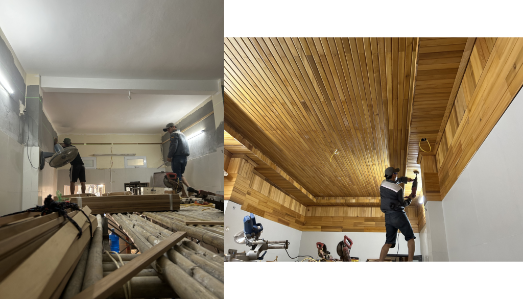

Quá kém khi xử lý thấm dứoi lên do hiện tượng mao dẫn và, thiếu dứt điểm vì bản chất vẫn có ẩm, có mốc mà chỉ là che dấu đi, khuât mắt trông coi trong khi bản chất ẩm mốc vẫn tồn tại sờ sờ ra đó và gây nguy hại cho công trình.
Cụ muốn cách xử lý dứt điểm ko, cả pp thi công luôn.
