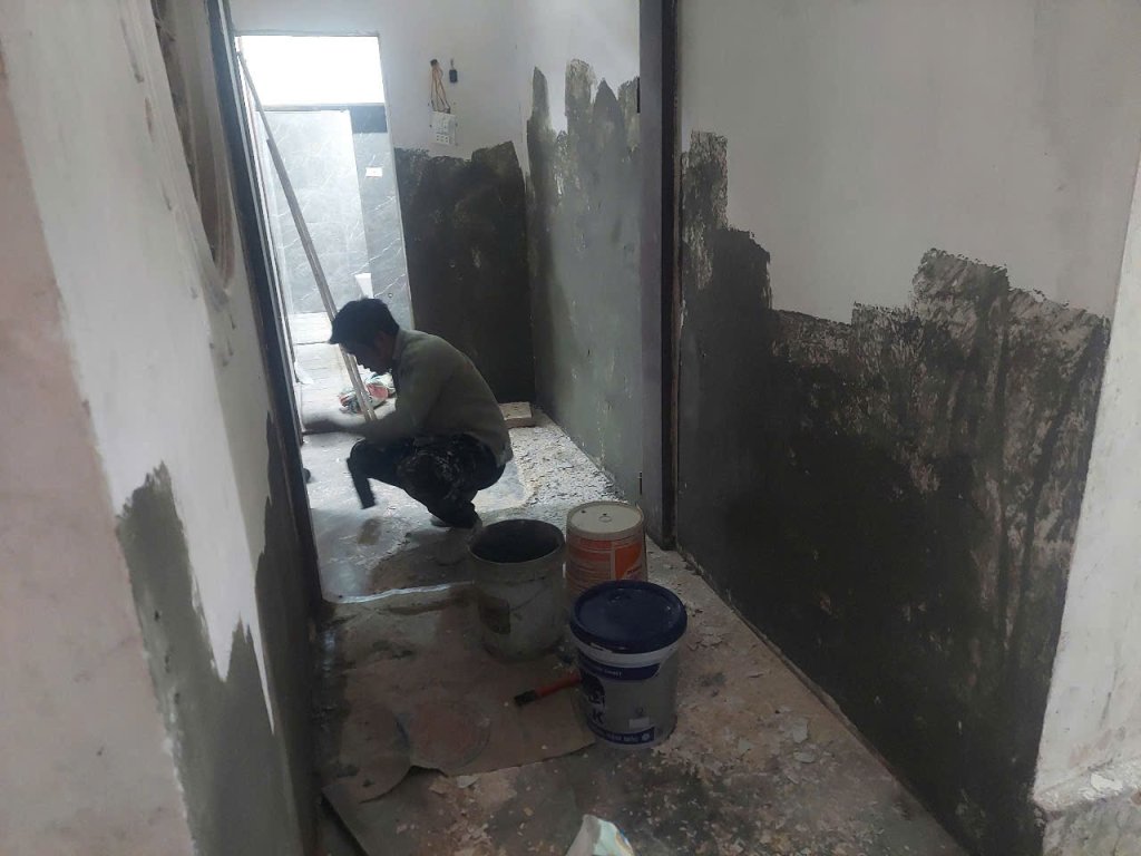

Có hạng mục Vệ sinh + lăn xi măng tường bong tróc 3,5 triệu cho gần 60m2 cụ nhé (chưa gồm tiền sơn); nhưng e ko ở nhà nên chắc ko vệ sinh kỹ với lăn xi măng vài chỗ vì tường thấy bong lộ tường cũ ra luôn rồi (nên e chán chả buồn nói) ah.
Thường chỗ bong tróc này phải cạo cả vữa và trát lại. Chứ để nguyên thế khó làm vì vữa chỗ hày mủn rồi cạo ko ăn thua

Cảm ơn cụ đã có lời khách quan. Nên em có dũi tường xấu mủn ra. Lăn qua 1 nước xi tinh các khu vực mủn yếu rồi mới sơn lên ạ. Có thể 1 vài chỗ phán đoán chủ quan nên chỉ dũi sơn rộp rồi bên em thấy mặt đanh rồi liền cho sơn lên

Em cũng suy nghĩ là làm sạch, sáng lên và hạn chế nhất tường xấu. Với chi phí giới hạn và bên em cố gắng khắc phục tối ưu nhất. Mà không thể hoàn hảo hết được
