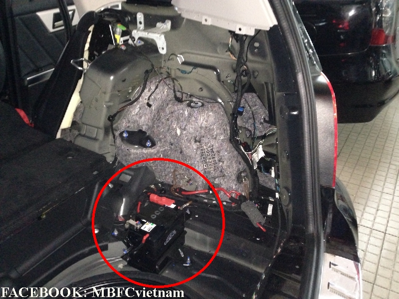

Phía sau xe còn cái bình acquy nhỏ cho chức năng :) "rùng mình" Eco, cụ check thử xem điện có đầy đủ không.
ECO chỉ hoạt động khi :
- Nhiệt độ ngoài trời (trong giới hạn cho phép)
- Nhiệt độ máy (trong giới hạn cho phép)
- Nhiệt độ trong xe (trong giới hạn cài đặt)
- Điện trong bình acquy phải đầy đủ.
- Capo không hở.
- Cửa tài xế phải đóng & cài seatbelt.
( WWW.FACEBOOK.COM/MBFCvietnam )

Cụ nhìn ở chỗ mấy cái phím điều khiển có nút eco, bt cụ chạy nó sẽ tự động bật, khi nòa nó hđ sẽ có đèn xanh hiện trên mặt đồng hồ hiển thị, khi ko đủ các đk hđ thì nó có màu vàng. Nhưng nhiều th nó tắt ngúm luôn chả cả lên, xe cũng ko báo lỗi-->lại mang vào hãng reset lại, ko thì cụ tháo cái acquy của cốp sau ra 1 lúc rồi cắm vào cho cái mt trong xe nó khởi động lại là lại bt thôi:)

em cũng ngu kiến là cái bình đằng sau xe để làm gì ạ??
