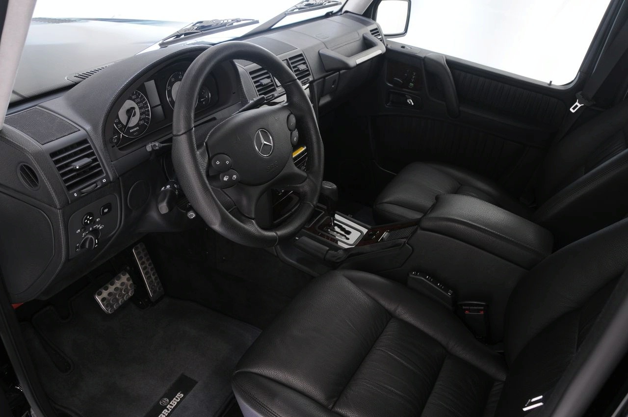

Bác Thụt lại nên độ thành như thế nay :

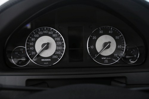

công tơ mét thì nên thế này này :
