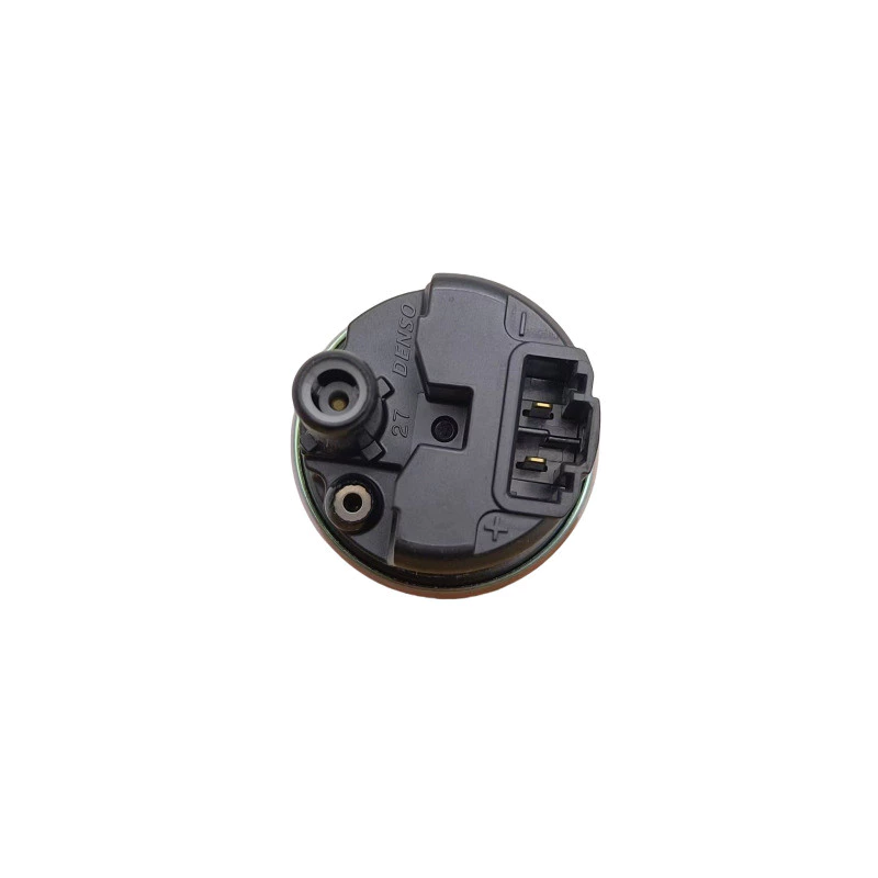

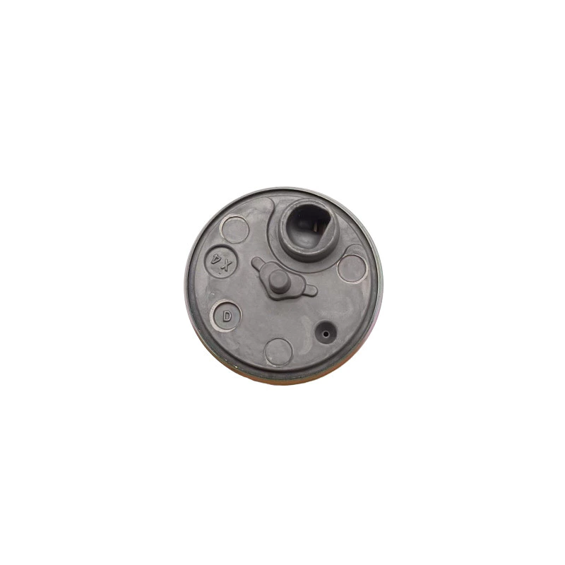

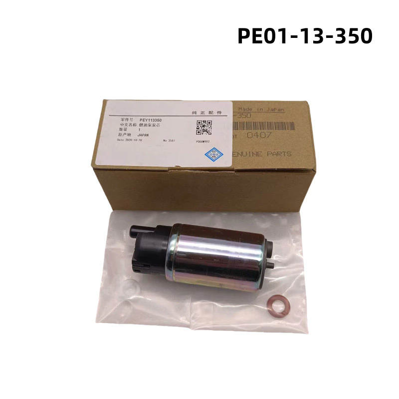

Các bác đã thay bơm xăng theo định kỳ chưa? Tầm 10-15 vạn có thể thay thế để tránh rủi ro nằm đường. Em đang chờ ship chiếc bơm này về xem như thế nào.
Quan sát hình ảnh thì có vẻ là bơm hịn, giá thì bằng nửa tiền. Còn thực tế thì phải chờ hàng về :-?

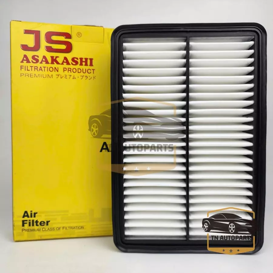

Lọc gió hàng JS, em mới săn 2 chiếc giá 140k/cái ;)). Để hàng về em xem chất lượng như nào nhé.

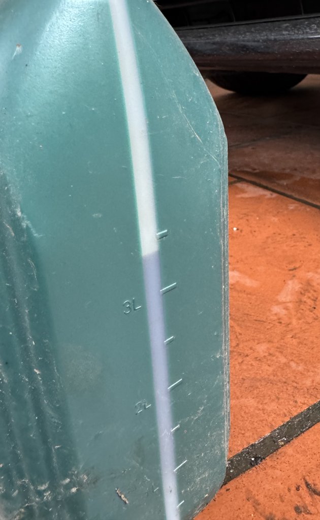

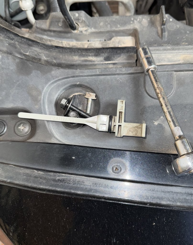

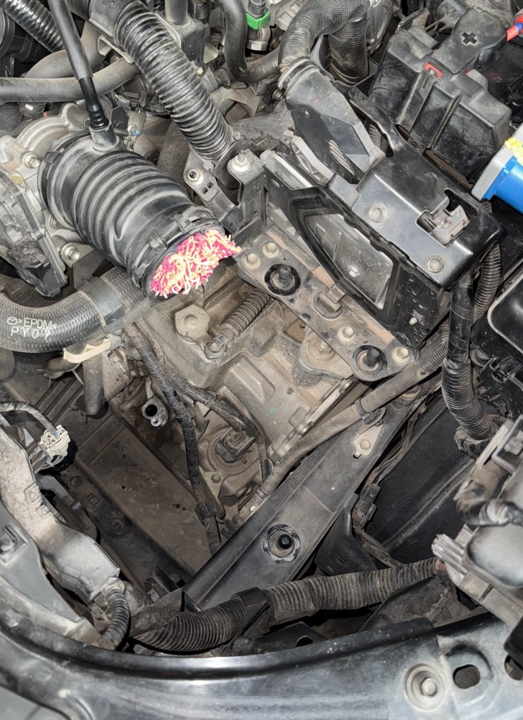

Tự thay dầu hộp số tự động định kỳ:
Có nhiều phương pháp thay dầu hộp số tự động triệt để và với chi phí khá cao. Đây là phương pháp tự làm cho vui ạ. Về lượng dầu thay được đạt 60% mỗi lần.
- B1: Vị trí lắp kèm que thăm dầu hộp số ở phía dưới hộp lọc gió động cơ; nhìn từ trên xuống sẽ thấy cái chi tiết này:
Đây là que thăm dầu hộp số tự động, dầu sẽ được kiểm tra và cho dầu mới vào qua vị trí que thăm này. Dể tháo được que này cần tháo hộp lọc gió, thổi sạch bụi xung quanh bằng khí nén, tháo que.

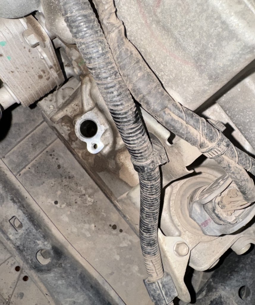

- B2: Tháo xả dầu hộp số:
Có 3 cách: (C1) Dùng máy hút dầu cắm vào lỗ que thăm để hút ra 1 chiếc can dầu cũ có thể nhìn thấy dung tích dầu được hút ra. (C2). Xả ốc dưới đáy các te hộp số. (C3) Tháo nhấc hẳn các te hộp số dưới đáy hộp số.
Trong các cách trên, điều kiện hiện có như nào thì ta làm cho phù hợp, cụ thể: C1 cần mua cái máy hút dầu chạy điện 12v như ở thớt trước em đã giới thiệu. C2 và C3 cần có cầu nâng xe hoặc dụng cụ kích cao xe lên và phải chú ý an toàn khi chui gầm.
Đối với các C3: Có thể thực hiện thay được lọc dầu hộp số, các cách còn lại C1, C2 sẽ không thay được lọc dầu hộp số.
- B3: Cho dầu hộp số vào lại.
Lượng dầu cần dùng đến cho phương pháp này là 1 can dầu hộp số ATF dung tích 4 lit. Các cụ có thể dùng chiếc phễu, chế thêm đoạn ống vừa lỗ que thăm dầu và đổ dầu mới vào. Cũng có thể dùng máy hút dầu để bơm đẩy vào. Tổng số dầu cũ hút ra bao nhiêu thì ta cho vào thêm từng đó.
Lau sạch que thăm lắp lại xong tháo que ra để kiểm tra để đảm bảo dầu ở mức giữa vạch thăm hoặc cao hơn 1 chút. OK đóng máy lại là xong ạ.
Có nhiều cụ sẽ phản ánh rằng thay như này không hết dầu, ko triệt để: Đúng, không thể hết và không thể triệt để. Phương án này được dùng cho cá nhân và với lý do: Nếu thay thep PP tuần hoàn với 7-8 lit dầu cho 1 lần thay, chi phí lớn chạy được 80K-100Kkm; thì theo PP này chỉ mất tiền mua dầu và tự làm, số Km sử dụng khoảng 40-50Km cần thực hiện thay dầu cho đợt tiếp theo.
PP thay thầy 4 lít cũng có ưu điểm là chống trượt hộp số do dầu cũ vẫn tồn lưu và mạt sắt gì đó còn được lưu giữ chống trượt (em có đọc ở đâu đó bảo thế ạ).
PP thay này cũng không ảnh hưởng gì đến xe cộ do hãng cũng thường chỉ thay 4 lit cho mỗi lần (ngoại trừ PP tuần hoàn) và xe cũng chả sao hết.
Chúc các cụ thành công.

Hàng đã về và em cảm nhận từ ngoài vào trong thấy rằng: Vỏ hộp in sắc nét. Màu lọc sạch sẽ, trắng tinh. Khung lọc được làm bằng nhựa cứng và có ron cao su chạy vùng quanh. Về độ nét thì hơn mấy loại hàng nhái hiệu Mazda có giá 70-80k/cái.
Điểm khác so với lọc zin và lọc Denso: Khung lọc JS bằng nhựa đen cứng có ron cao su chạy viền ngoài. Lọc zin và lọc Denso thì khung lọc được đúc bằng cao su mềm, ron cao su đúc liền, mặt tiếp bụi hơi xù lên 1 chút.
Túm lại. Lọc JS là loại khá ổn để dùng do có giá chỉ bằng nửa tiền so với lọc hịn hoặc lọc Denso và các cụ có thể yên tâm mua dùng. Tiền thừa để đổ xăng, uống bia hoặc xyz tuỳ ạ.

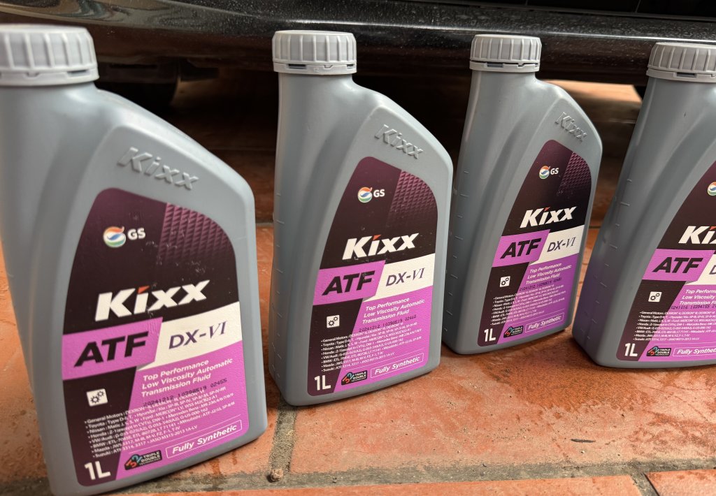

Về dầu hộp số ATF cấp độ FZ (chả hiểu cái cấp FZ này là tiêu chuẩn gì ạ)
Em có đọc sách hướng dẫn sử dụng thấy có cái yêu cầu là dùng dầu hộp số ATF hiệu mazda cấp độ FZ. Đây là hành vi rất tởm, kiểu hướng người dùng cứ phải mua cái sản phẩm dầu theo thương hiệu của …hãng nó. Mà hãng nó thì chắc gì đã có mỏ dầu và nhà máy sản xuất dầu :P
Tham khảo thị trường thì nhận thấy là chẳng cần cái loại dầu Mazda ATF FZ ba bị ấy đâu ạ. Có đầy hãng thay thế tốt hơn, rẻ hơn đấy, cụ thể là: Motul ATF VI, Kixx ATF DX-VI, Aisin AFW-VI, Aisin AFW+,…hoặc bất kể hãng nào miễn là dầu ATF sử dụng cho số tự động 6 cấp.
Các cụ chú ý cái chữ ATF và VI nhé, 6 cấp số nó khác 4 cấp đấy 🤣 . Nếu cẩn thận thì đọc kỹ mỗi hãng dầu OEM đều ghi thông số dầu đáp ứng cho các hãng xe ví dụ ATF FZ thì có thể hiểu là đáp ứng cho thằng mazda.
Hiện tại đang nghèo quá và chưa đến kỳ thay dầu hộp số nên em chưa mua để review cho các cụ xem là thay sai hãng nó có phá hỏng hộp số như người ta vẫn doạ ko :))

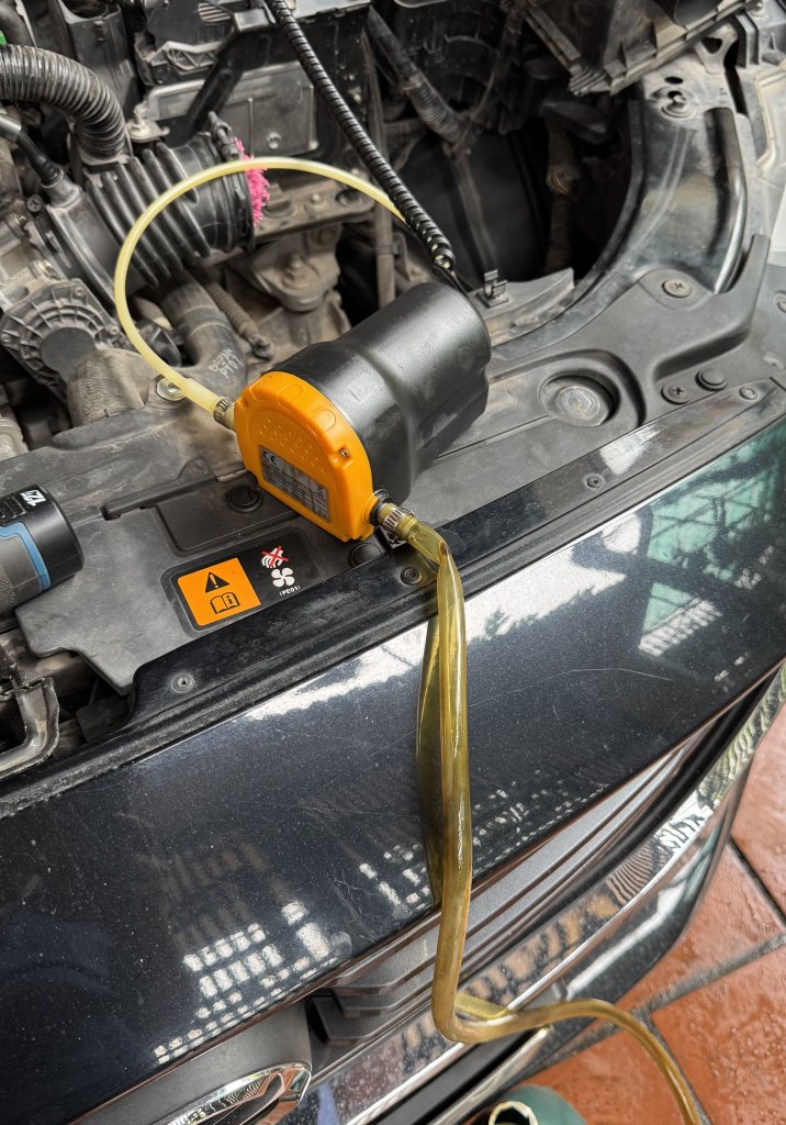

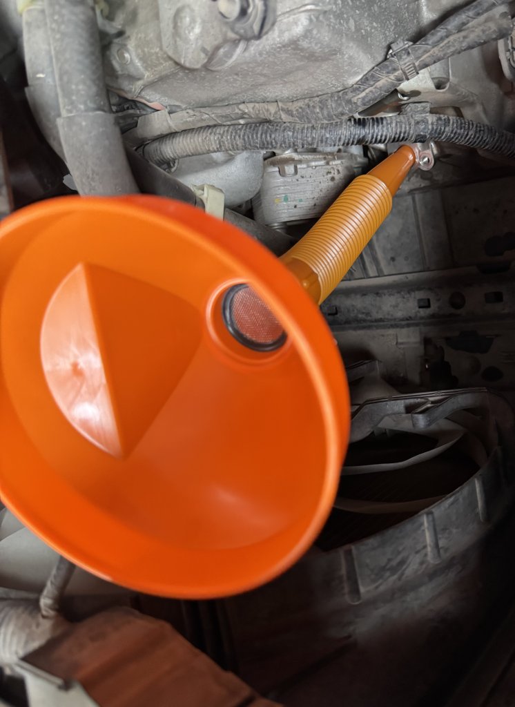

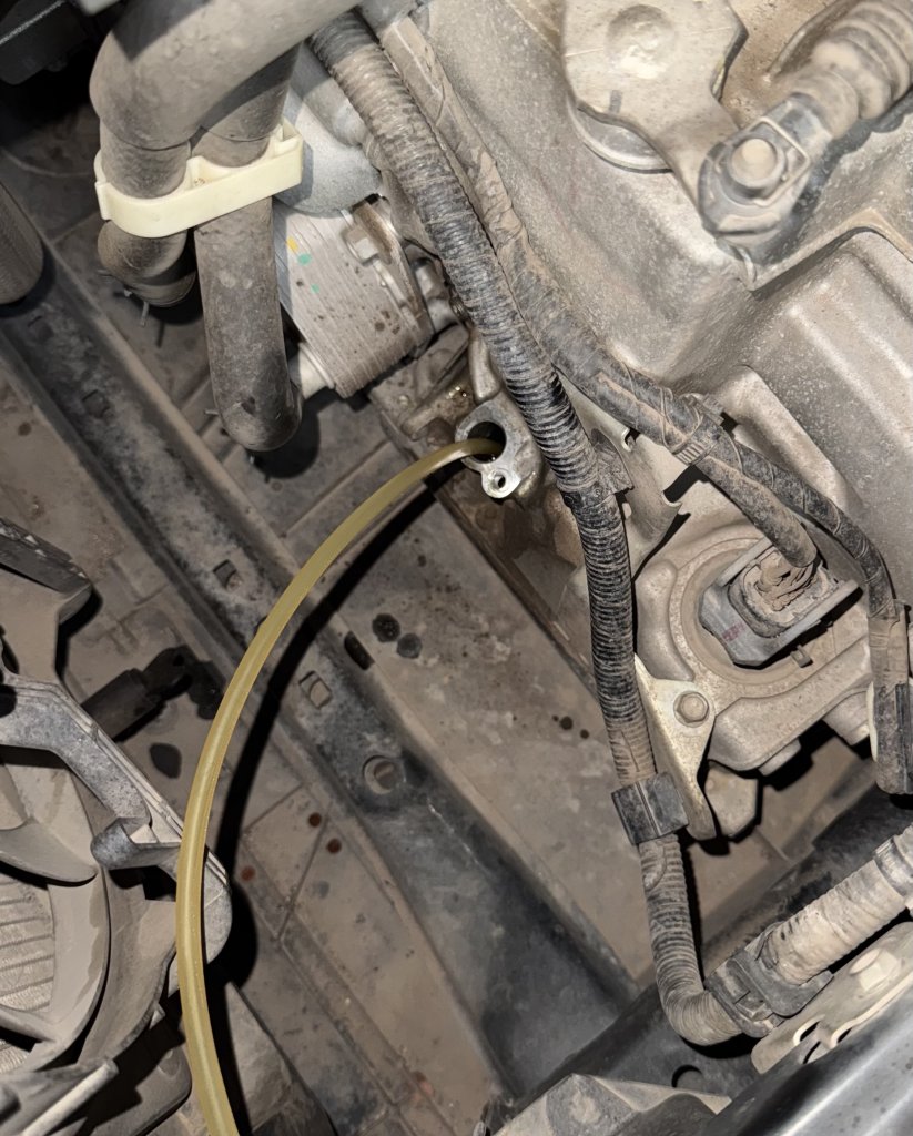

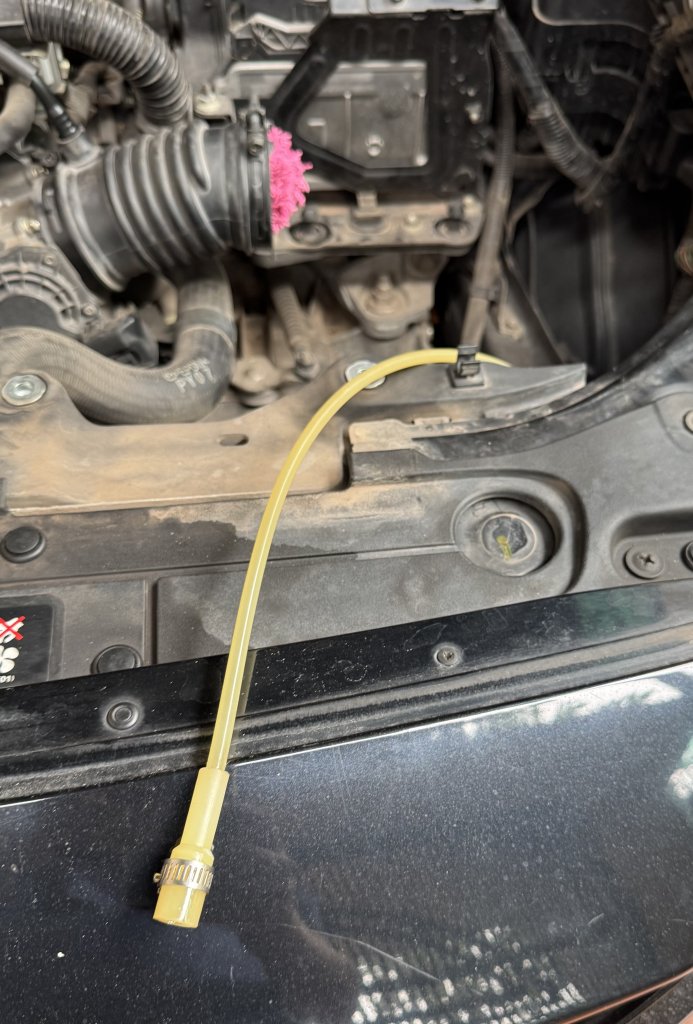

Nay em thay dầu hộp số theo phương pháp lười.
Em ngại không chui gầm nên dùng máy để hút. Thay theo cách này thì chỉ đạt 50%. Nếu chui gầm tháo ốc rốn thì đạt 60%. Nếu thay tuần hoàn sẽ đạt gần 100%.
Nếu thích tăng tỉ lệ % dầu được thay thì lần 1 đổ bằng số đã hút ra khoảng 3,6 lit. Chạy vài vòng, hút bỏ đi 2 lit và thêm mới vào 2 lit. Làm vậy sẽ thay được mới khoảng 70%. Và tốn 6 lit dầu.
Về dầu: mua ngoài chợ 4 chai Kixx ATF VI hết 580k (đắt hơn mua mạng 40k). Về phễu, nếu các cụ muốn thay dầu máy, dầu số thì seach loại như của em có giá 20k gì đó).
Về máy hút: bán đầy, dùng thay dầu máy giữa kỳ thay lọc, dầu số đều OK giá 300-500k/cái.
Các bước thay, tháo thì như em đã mô tả ở phần trước, rất đơn giản thôi. Chú ý lượng dầu đã hút ra để khi cho vào đúng bằng số đã hút ra tránh việc cho qua nhiều hoặc quá ít.
Ưu điểm: Hết ít tiền, bằng nửa tiền so với thay 4 lit trong hãng.
Nhược điểm: tầm 3 vạn lại phải thay vì nó có 50% (tiền ít đừng đòi hỏi :)) )
Về cảm nhận: ờ thì cũng mượt như lúc chưa thay :P

Hôm trước thay dầu hộp số tự động em phát hiện vùng quanh vị trí que thăm dầu bị bẩn be bét. Nghi nghi kiểm tra lại thì ối giồi ôi vạch dầu nó lên tới đỉnh gần chỗ ron cao su. Hút dầu ra kiểm tra thì….hoá ra lần thay dầu trước đây thằng hãng nó hào phóng đổ thừa cho mình hẳn 1 lít (tương đương 15%) dầu hộp số; may mà chưa thổi phớt đầu hộp số đấy.
Que thăm dầu mazda có vạch trên và dưới, ở giữa đánh dấu ô hình chữ nhật. Vạch trên và dưới (min, max) chỉ cách nhau khoảng 2,5cm. Nếu đổ dầu ở vị trí có chữ 220 độ F (phía trên) hoặc 50 độ C (phía dưới) là sai. Dầu hộp số đổ chuẩn phải đúng ô hình chữ nhật ở giữa que thăm dầu.
