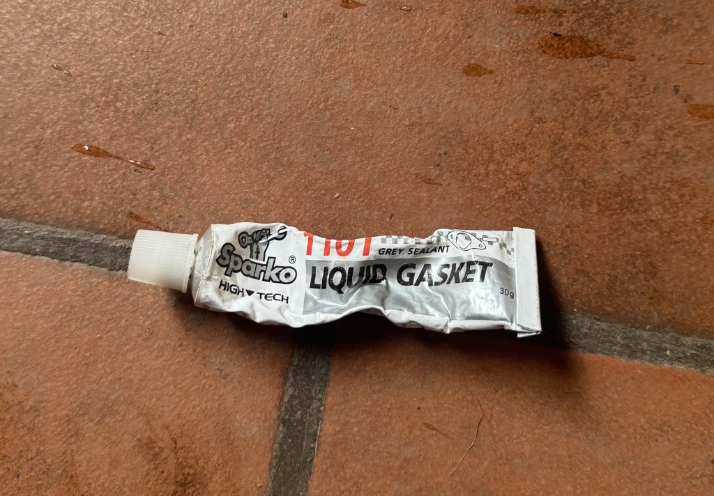

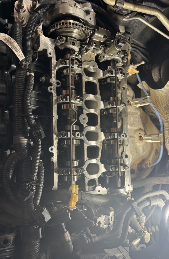

Xử lý gioăng mặt máy ngầm dầu
Mazda sử dụng hơn 10 vạn sẽ có hiện tượng ngấm dầu chỗ khớp nối gioăng mặt máy.
Nguyên nhân: có 04 điểm được hãng bôi keo do chênh lệch chi tiết đúc vỏ máy. Lâu ngày keo bị cứng làm chảy dầu.
Xử lý. Thay gioăng mặt máy với chi phí tự làm khoảng 300k. Thay trong hãng có lẽ tiền triệu.
Khắc phục: em tháo gioăng ra thấy vẫn khá mềm, ko cứng. Giặt sạch gioăng, làm vệ sinh mặt máy, bôi keo vào các vị trí như hãng đã làm và lắp lại. Chi phí 25k tiền keo thôi ạ. Nếu ngấm dầu ở vị trí khác với vị trí bôi keo của hãng: đánh dấu lại và cho 1 vệt keo rộng 1mm vào đoạn đó là ok.
Ko nên vội vàng thay gioăng hàng ngoài vì chất lượng ko bằng chiếc theo xe đâu.
Kể cả có ngấm dầu tùm lum ở gioăng mặt máy thì vẫn có thể xử lý bằng keo dán máy được. Hết 25k/lọ keo kín tuyệt đối thay vì hết vài trăm K 🤣
