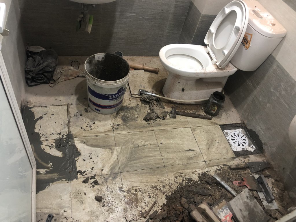

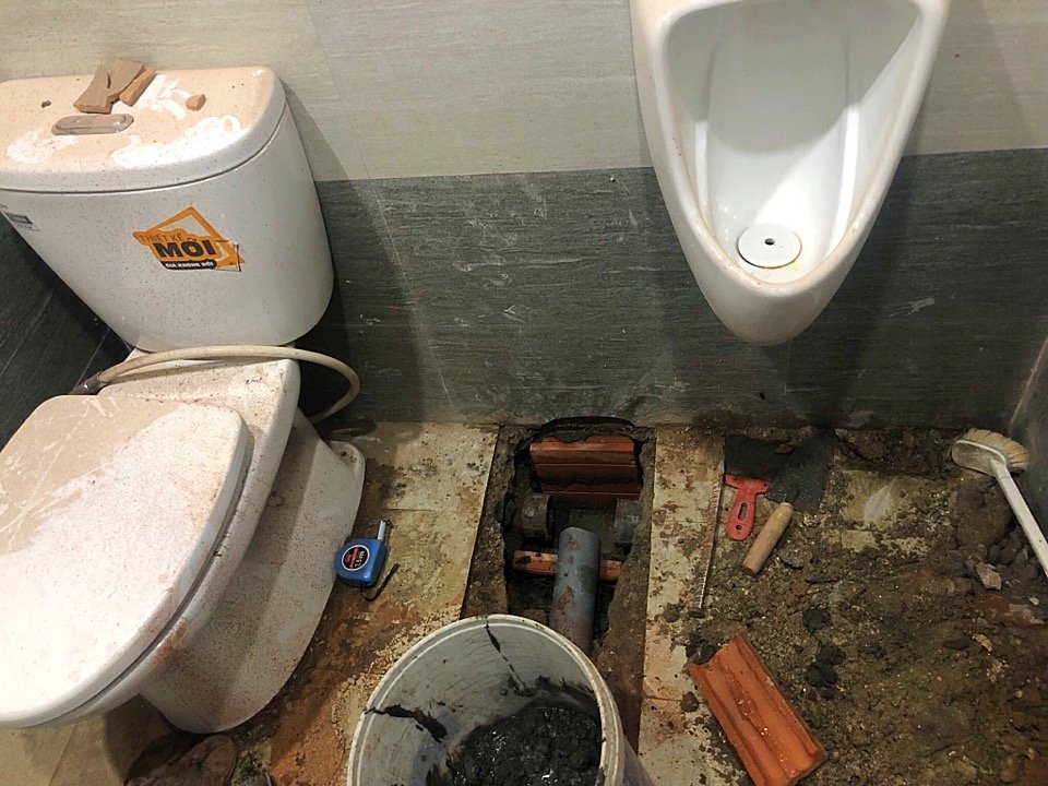

Đợt vừa rồi nhà cháu cũng tự xử lý 1 pan còn nặng hơn của cụ nhiều. Chả là đường thoát nước từ mái tôn trên cao thành 1 trục thoát chính đi qua các tầng, trong đó thoát chậu rửa bát từ tầng 2 nhà cháu cũng cho đi cùng vào đường thoát này. Sai lầm của nhà cháu là khi đường thoát xuống dưới sàn tầng 1 nhà cháu ko làm 1 hố ga trung gian, cứ khép kín ống nước 90 xuống cống chính. Dùng lâu ngày, dầu mỡ từ chậu rửa bát tầng 2 tích tụ đóng cặn bịt đường ống nhỏ dần lại. Khi mưa to nước trên mái tôn thoát xuống ào ào, đường thoát thì bị mỡ cặn đọng lại còn nhỏ tý nên nước ko thoát kịp tràn ngược vào tầng 2 (qua đường thoát chậu rửa bát). Khu vực phòng bếp của nhà cháu cũng là sàn gỗ công nghiệp, nước ngập vào lênh láng luôn.
Lúc đầu nhà cháu cũng chỉ nghĩ là tắc nhưng chưa biết tắc do mỡ cặn bám đọng trong lòng ống, sau làm vài test loại trừ thì mới xác định vị trí để đào sàn kiểm tra. Cả cái ống thoát 90 lộ ra, gõ vào kêu bùng bục thì biết ngay là tắc bên trong rồi, cắt ra thì lòng ống gần như bị bịt kín bởi mỡ khô.
Nhà cháu tự xử lý làm cái hố ga dư lày:
Mất 1 buổi lọ mọ tự làm lấy, xong nó dư lày. Giờ có hố ga, rác cặn sẽ dọng hết phía dưới đáy, thỉnh thoảng nạo vét hoặc dùng vòi xịt nước áp lực mạnh phun vào là lòng ống thoát sạch sẽ ngay, ko bao giờ bị tắc nữa:

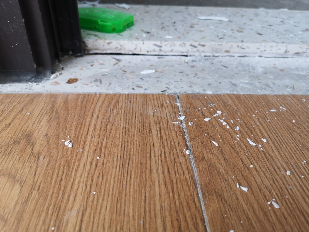

Tình hình hôm qua em kiểm tra kỹ thì phát hiện có khe hở ở miếng đá chặn chỗ cửa ra ban công. Xịt nước vào thì nó cứ hút thun thút ấy các cụ ạ. Có lẽ đây là nguyên nhân, mặc dù chỗ này nhà em đã đánh dốc rất tốt.

Khả năng cao là bị hàm ếch ngoài ban công
Cụ đục ra bịt vữa xi măng chống thấm (trộn CT11B - ko phải A nhé) vào là OK, nên đục rộng ra xử lý cho triệt để
Cái này tự làm đc ko cần phải thuê.

cụ tự làm đc ko cần thợ:
Tháo cả 2 miếng đá trắng ở chân cửa ra ban công và cửa wc, đục sâu xuống rồi lấy xi măng nguyên chất gắn thật kín sau đó gắn đá lại.
hết

Nay em nhờ bác thợ đá vào gắn lại rồi 2 cụ ạ. Còn cái vụ ốp gạch mặt ngoài trên tầng nhà em nữa :(
