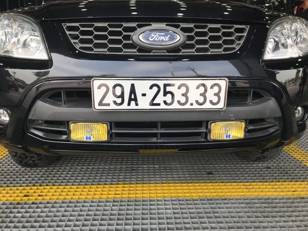

Nói chung là sáng hơn halogel, chứ gặp trời mù thì đập đầu vào tường nên em phải thủ ngay đôi Navar cấu hình chuẩn cho ếch là lên bi cho cos 4k3, pha lên led để đi cao tốc soi biển báo các loại hoặc đá pha, cos gầm giữ nguyên bản cũng đc và thủ thêm đôi navar phá sương là ngon

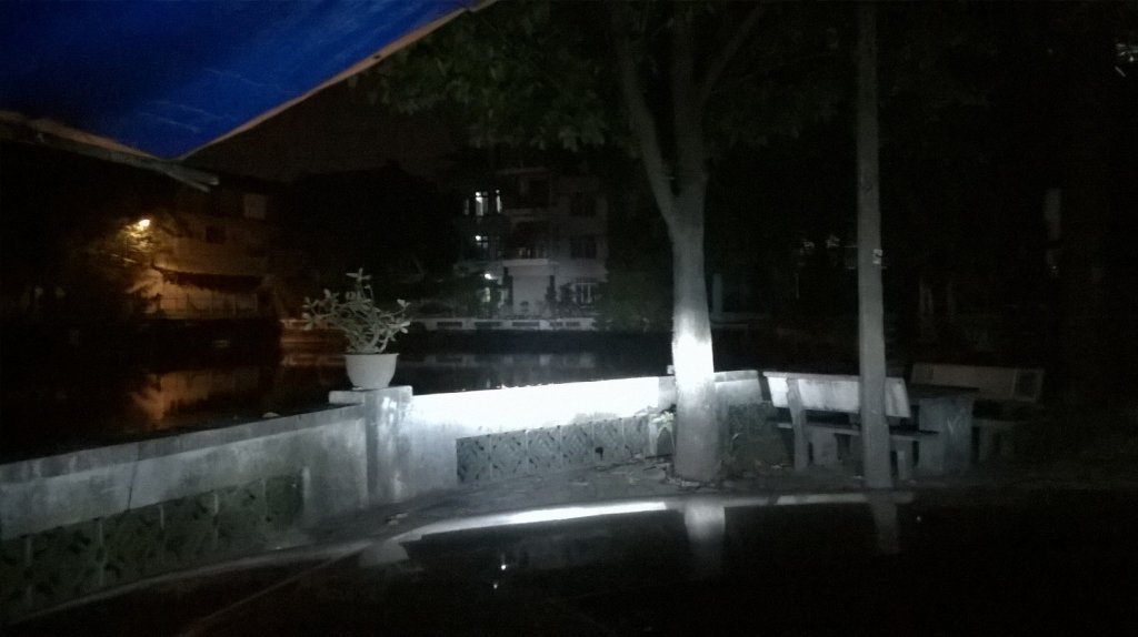

Trời tối hẳn thì rất sáng, còn trong phố nhiều đèn thì nhìn mờ và không thật bằng Halogen tăng sáng. Ở ảnh dưới đây ngôi nhà 3 tầng cách xe khoảng 70-80 mét. Chụp từ ghế lái 2 chế độ pha và cos.
bigman95
OF-177513
19/1/13
5,540
405,058 Mã lực
Đúng rồi bác, ánh sáng trong phô được trộn bời đèn đường và đèn nhà 2 bên. Halogen tăng sáng có ánh sáng gần 4300k (tuỳ loại) còn cái đèn bác đang lắp nó là 6000k hoặc 6500k khi nó trộn với ánh đèn đường nó sẽ bị triệt tiêu. Chính vì vậy em mới trộn 6000k với 4300k để đạt được yêu cầu. Chốt lai bác theo em đeeee!
