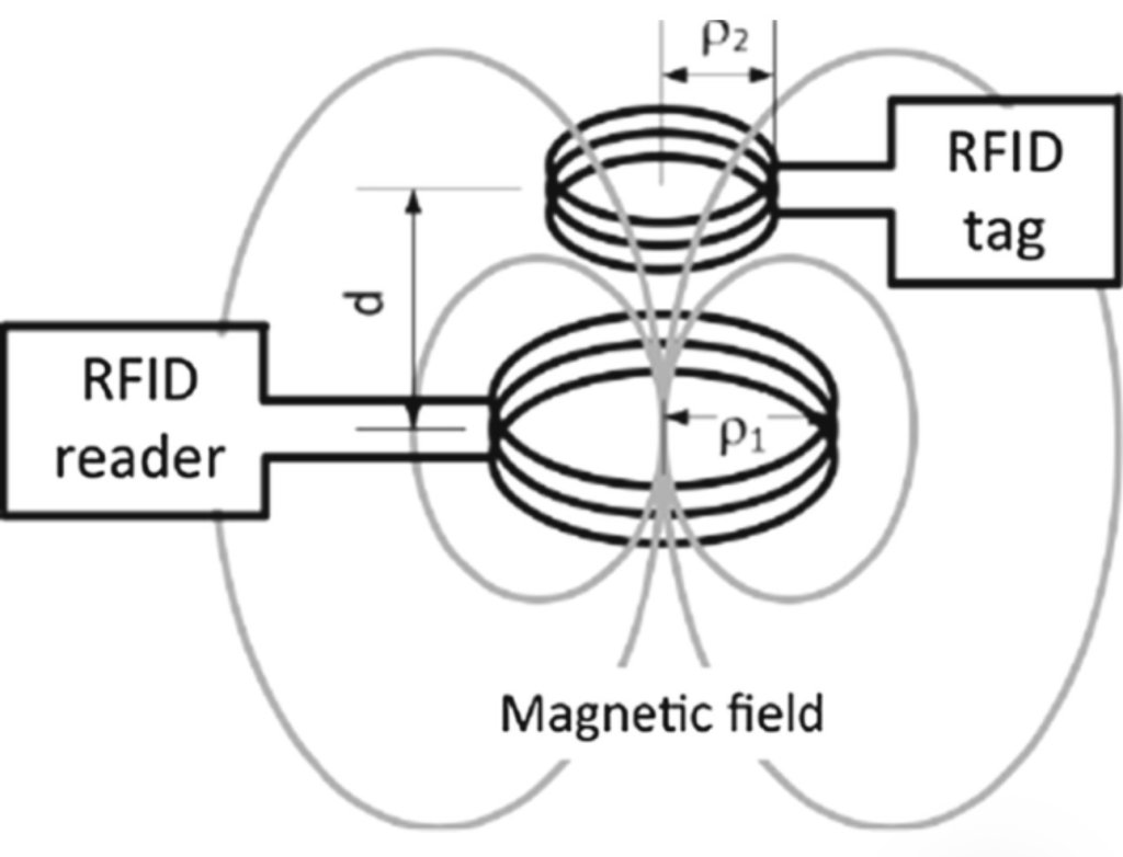

vì hiện nay đã có sạc không dây trực quan, truyền điện cách không không cần dây dẫn
Từ trường cuộn phát và cuộn nhận trong sạc không dây gần
Truyền chùm tia xa : DARPA đã thí nghiệm truyền 800w xa tới 8,6km không dây

Bây giờ thì chắc nhiều người thấy rõ việc này rồi chứ hồi học phổ thông không phải ai cũng biết rõ nguyên lý truyền điện?
Xạc không dây không phải là truyền năng lượng qua thuần tuý dòng điện. Nó phải biến đổi qua năng lượng trung gian rồi mới trở lại thành điện vào pin.
Không có "dòng" nào truyền năng lượng cả, kể cả trong dây dẫn thì năng lượng cũng truyền ở ngoài dây (thông qua trường điện từ)
Dây dẫn nó chỉ như cáp viễn thông là công cụ "truyền" tín hiệu chuyển động của electron để định hướng thôi
