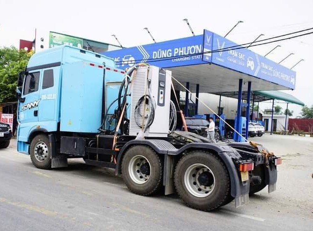

Nhược điểm lớn nhất là khó tương thích với các thiết bị không cố định.
Cho nên cần ngâm cứu truyền điện cách không (wireless). Ngay từ khi triển khai điện trong đời sống trên thực tế Nicola Tesla đã mày mò truyền điện cách không rồi nhưng chưa thành công
Ngày nay, bài toán trực quan thực dụng trong quân sự là truyền điện và tín hiệu cách không bằng chùm tia giữa trạm và UAV drone để thay cho dây cáp (chống nhiễu điện tử)
Nhất là drone trinh sát vùng cố định, bay nhiều ngày nhiều tháng trên trời
