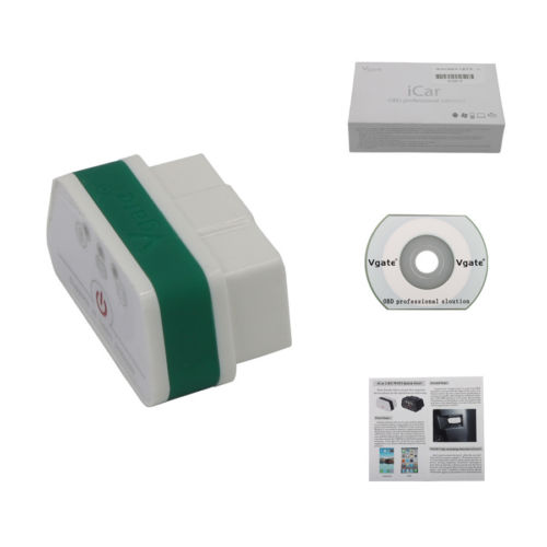

https://sites.google.com/site/shophangdoc88/dho-dien-tu/thiet-bi-doc-xoa-loi-bluetooth-elm-327
Em mua loại màu trắng supermini 460k ấy.
Sure là cái xe của bác dùng đc nếu ngày bác ghi là ngày sx. Em đã coding hộ 2 xe nhập mỹ x5 sx 12/2006 roai
Hôm qua em đã múc em ODB2 bluetooth 460k. Phát đầu tiên em connect bằng bmwhat lite được, diagnostics chạy ok và gửi được fault log. Tuy nhiên chỉ connect được đúng 1 lần đầu, những lần sau em phải tháo cục ODB2 ra rồi cắm lại nó mới nhận nhưng lại không cho Diagnose và Coding. Em thử dùng Torque thì thấy vẫn kết nối và đọc thông số được bình thường. Cuối tuần có cụ nào rảnh không off vụ này nhỉ, em cầm theo cả cục bluetooth và cable check xem thế nào.
Nhiều lúc là do cái thằng Torque chạy ngầm nó chiếm mất đường Bluetooth bác ạ, lúc đấy thì BMWhat không chạy được...Bác tắt hoàn toàn Torque đi khi chạy hoặc khởi động lại máy tính bảng, rồi chỉ chạy BMWhat thôi. Mấy lần bác sẽ quen thôi.
Caí củ Bluetooth mua ở vn không có pass nên mỗi lần làm lại phải rút ra, pair lại thì mới chạy...
Vâng cảm ơn cụ, em sẽ thử lại xem sao.
