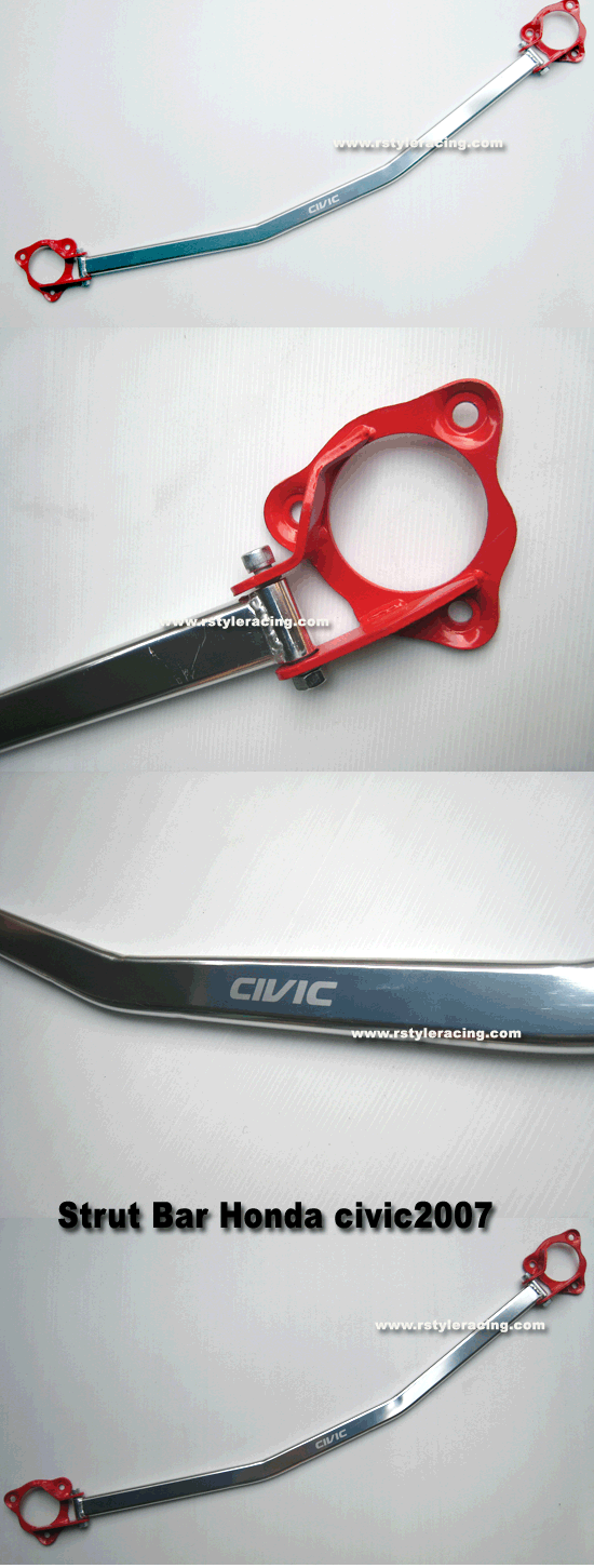

@Cu tí: Cusco cũng ngon đấy Tí ơi, nhưng cẩn thận có nhiều hàng nhái của Khựa. Nếu hàng xịn thì đắt lòi! He he! Với lại nó cũng chỉ có 1 vài thanh thôi, ví dụ Strut Bar, hoặc Under Brace Bar.
Còn anh Ultra Racing được cái là anh ý làm đủ các loại vị trí cho rất nhiều loại xe (Đặc biệt nhất là hầu như xe nào anh ý cũng có Anti-roll - improve handling rất hữu hiệu) và quan trọng nhất là rẻ nhưng vẫn ngon (không bổ bằng các anh hàng khủng như Carbing, Greddy vì anh ý nặng hơn 1, 2 lạng)
Còn ngon - bổ - rẻ (tất nhiên vẫn đắt hơn nhiều UR) thì chơi ALUTEC - chuyên làm strut bar và brace bar cho thị trường nội địa Nhật (JDM).

Ợ! Xe anh có phải là Civic đâu mà lắp được thanh này Tí ơi. Bộ UR thì là Strut bar hàn cứng, chắc chắn hơn loại có chốt xoay như trong hình, nhưng đi vào ổ gà sẽ shock hơn.
Có khi em nhầm thanh Strut bar của Quang xe_rac. Hắn tự hàn bằng 1 thanh Titan, tự lên màu, rồi tự khắc laser! He he! Cuối cùng thì cũng phải đặt mua một thanh Strut Bar xịn bằng hợp kim nhôm của ALUTEC.
