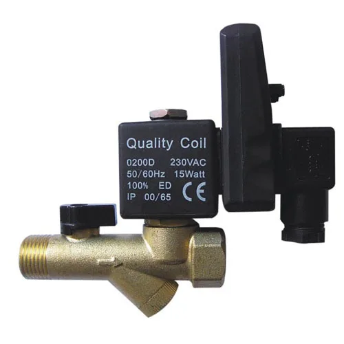

Van xả tự động có cài đặt được chu kỳ xả và thời gian xả

Vâng, van hẹn giờ này sẽ dùng cho máy móc nào trong sản xuất công nghiệp vậy cụ ?. Bố em trước làm cơ điện ở công ty khoáng sản nghiền bột đá CaC03 ạ.
Van này lắp phía dưới bình tích áp của máy nén khí công nghiệp (còn cái của mấy ông bơm vá thì chạy bằng cơm bằng cách kéo cái khoen dưới đáy bình) để định kỳ xả nước trong bình khi máy hoạt động cụ ah.
Có thể DIY cho hệ thống tưới tự động.

Cái bên trái là thời gian đóng điện mở van xả nước (nước trong bình tích áp máy nén khí, tính bằng s), cái bên phải là chu kỳ đóng điên (tính bằng phút).
Cái này ko chế thành van cấp nước theo ý cụ 1974 được :))
Có gì ko chế dc đâu cụ. Cụ tháo bỏ cái mạch điều khiển van đi sau đó nối tiếp 2chân cuộn dây của cái van vs tiếp điểm thường đóng của phao nước là ok mà 😃
Khả năng lớn là sẽ bị cháy cuộn dây do cuộn dây có thể được thiết kế ở chế độ ngắn hạn hoặc ngắn hạn lặp lại, nôm na là số vòng ít, nếu ta bắt nó ngâm điện lâu thì có thể die cụ ah.
Chuẩn luôn cụ ạ.

Em chào các cụ, các mợ. Nay em dọn kho ở nhà thì thấy có hơn 20 bộ hộp đựng thiết bị này mà em không rõ là gì và dùng để làm gì ?. Mong các cụ tư vấn, chia sẻ với em nhé.
Van điện từ dùng trong cái bồn tiểu tự động ...Em đoán vậy !
