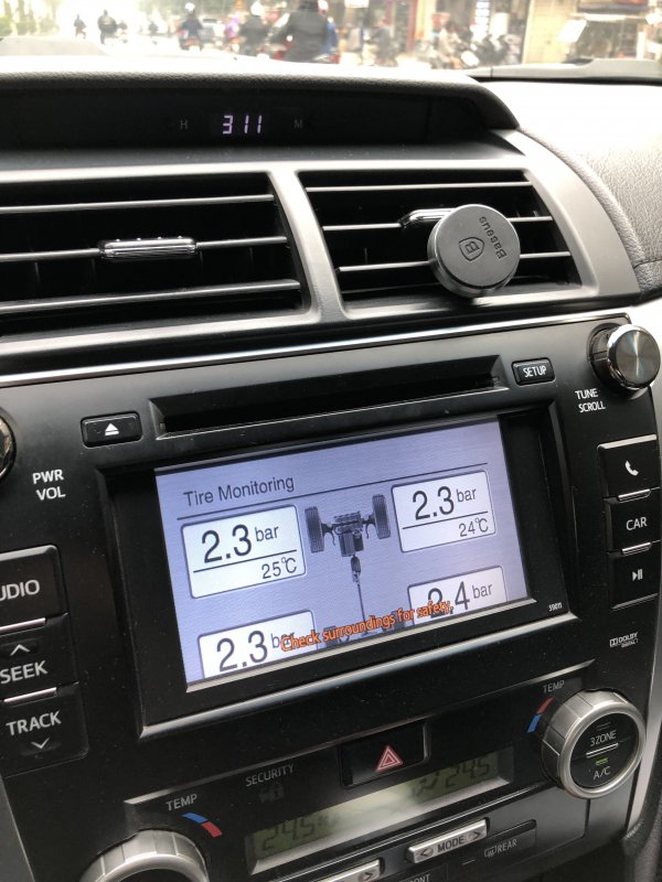

Đây là lý thuyết khi xe bị nổ lốp và hơi xuống đột ngột, khả năng xe em nay bị xuống hơi từ từ nên em ko phát hiện được. Lúc cụ đi đường nhắc em vẫn bật đèn cảnh báo, rà phanh gần 100m để vào lề phải cụ ạ.
cụ làm quả TPMS, nó báo đến từng lốp trên màn hình luôn
Cái này lắp thêm được không cụ nhỉ? Nếu được, cụ biết chỗ nào lắp không chỉ giúp em với, xe em không được trang bị theo xe các cảm biến as này.
lăp thêm cụ ơi, cụ gọi cu em này xem, bộ của e la Steelmate TP-05

e cũng bị một lần mà đi từ từ và do bật nhạc mà ko cảm nhận được, chỉ thấy hơi ì, xuống ktra luôn thì hết sạch hơi, bơm ko nổi và coi như toi quả lốp. Rút kinh nghiệm là nên lắp cảm biến áp suất cụ nhé
