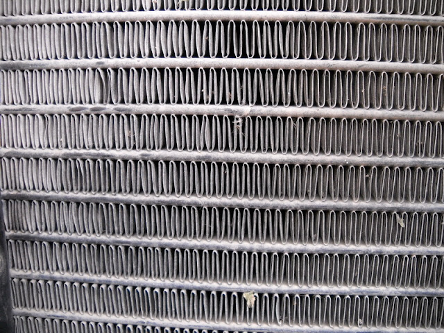

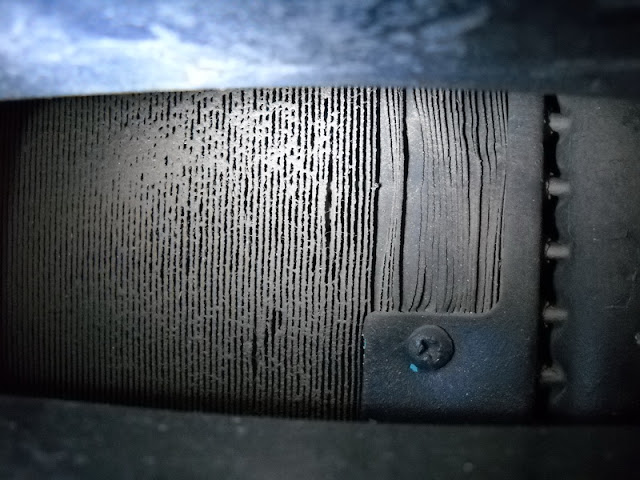

Tiện thể hôm nay có xe 1.3 Siena của bác Hắc Lào đến đây ủ miu thay dàn nóng điều hòa Nhật - Hàn nên em hầu mấy cái ảnh, xe của bác ý bị tình trạng nếu nạp gas non áp suất thì không mát nhiều, hễ nạp đủ thì chạy một lúc là quá áp suất cũng thành không mát
Đây là két làm mát động cơ Fiat 1.3, nan tản nhiệt mỏng, quá sát nhau, nhìn gần như là bị kín rồi còn đâu
Đây là dàn nóng điều hòa Fiat 1.3, chỉ những buị nhỏ đã bịt gần kín hết nan tản nhiệt, vì đường đây quá bẩn nên rửa sạch vài hôm lại như cũ
Còn đây là dàn nóng điều hòa xe Hàn - Nhật, két làm mát động cơ nó còn thưa hơn, chỉ cần quạt làm mát thổi nó cũng bay bụi bẩn, ít khi phải vệ sinh trừ bắn bùn

Bây giờ thì em thực sự hiểu vì sao thằng Fiat nó làm cái quạt gió tốc độ cao như thế. Thi thoảng em vẫn ngồi kỳ công sửa lại vài cái lá gió (trên giàn tản nhiệt) cho nó thông thoáng.
Đi rửa xe thì em bao giờ cũng xin được cầm vòi trực tiếp xịt vào phía trước để làm sạch giàn tản nhiệt. Nhất là sau những chuyến đi xa về hoặc những chuyến đi gặp đường bụi, mưa phùn, đi gặp đàn muỗi buổi tối...
