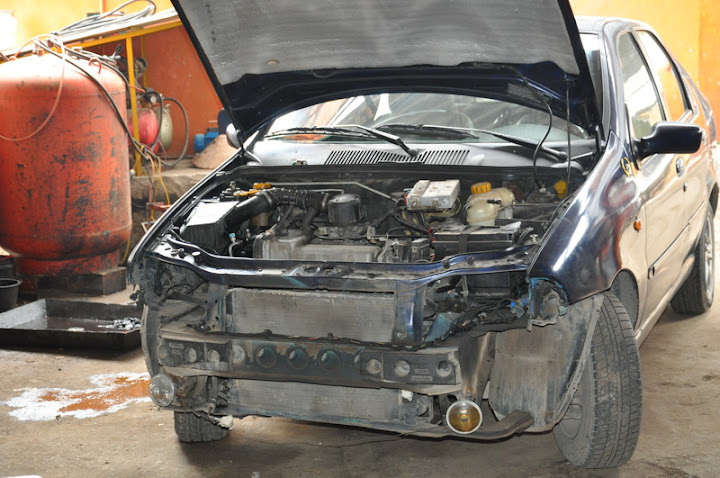

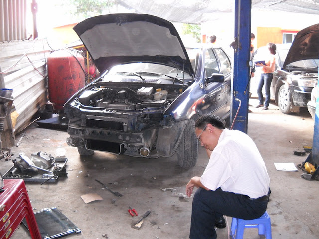

Hôm nay đắm đò giặt mẹt, em mô tả chi tiết chuột bạch cho các bác nhá :D
Fiat Siena 1.3
Đây là .... lưng bác Hắc Lào

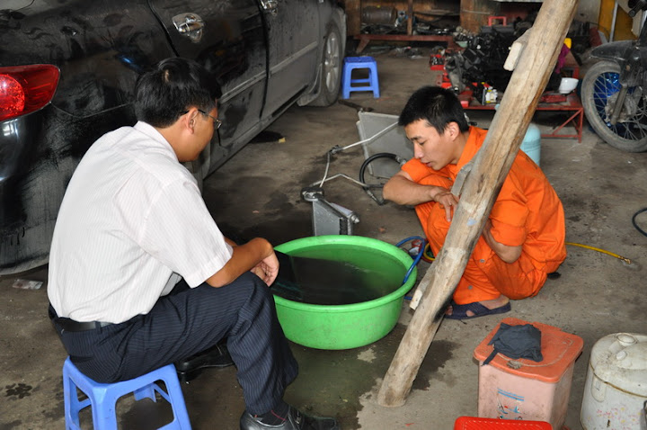

Dàn nóng điều hòa gỡ ra, thủng rồi
Ủ miu thay dàn Trung Cuốc vừa máu vừa rẻ
Bây giờ đi chợ mua dàn nóng, tí về mua được cái nào úp tiếp

Thế là ổn rồi đã có cụ chuột bạch cho vụ điều hòa cụ Vòi chỉ cần tính toán chi phí là ok
Em đang tính sang nhà cụ Vòi mà chưa sếp được tời gian đây
Em báo cáo chi phí luôn ah. Em làm tổng chio phí mất 2,3tr vnd. Em thấy hợp lý nên ok.

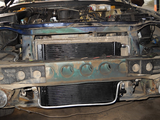

Con dàn nóng mới đã lên khuôn, bác Hắc Lào đang hồi hộp gãi cái đầu
Thôi, mọi việc còn lại, kết quả., cảm nhận .... mời bác Hắc Lào tiếp bút cho rộng đường rư luận

Đã test đứng tại chỗ nổ máy liên tục khoảng 40 phút, áp suất không bị tăng cao quá, nhiệt độ cửa gió đạt 12 độ C liên tục, kết quả này đã quá tốt so với cũ nhưng chưa hoàn hảo, muốn tốt hơn cần phải thay cả két làm mát nước để tăng khả năng giải nhiệt của nó thì dàn nóng điều hòa cũng được mát theo, lắp thêm quạt gió nữa ở phía trước dàn nóng điều hòa

Sau khi châm thêm ít gas thì hiện nay nhiệt độ cửa gió em nó đã xuống 8 độ các bác ạ, nhưng áp suất bên cao áp hơi cao khi đỗ xe, nếu chạy tốc độ 20-30 cây chuối chắc OK. Hy vọng lần này em nó không còn õng ẹo nữa.
làm thêm một trong 2 giải pháp sau (hoặc cả hai), không được chặt đầu em, mà lại ngon hơn cho động cơ
- Thay két nước làm mát châu Á
- Lắp thêm quạt
