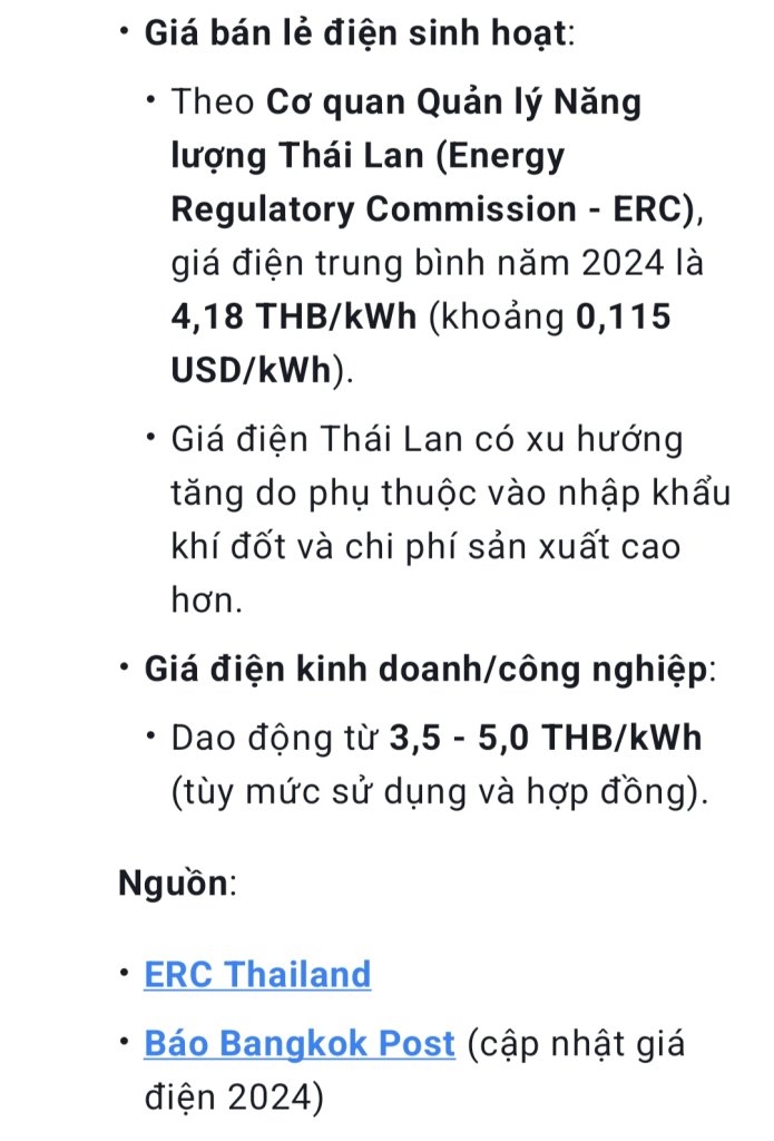

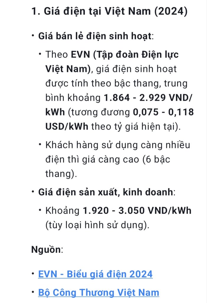

Cụ phải dựa vào nguồn chính thống của hai nước chứ nhỉ. Việt Nam thì dựa vào biểu giá điện của EVN, Thái Lan thì dựa vào nguồn của ERC Thailand năm 2024. Mức bán điện sinh hoạt thấp nhất của Việt Nam là 1864 đồng/kWh; mức điện sinh hoạt thấp nhất của Thái Lan là 2884 đồng/kWh, gấp 1,55 lần so với Việt Nam.
Các mức khác khó so vì Việt Nam áp dụng bậc thang, Thái Lan áp dụng phụ thu nhiên liệu.
Giá bán điện của Việt Nam như sau:
Giá bán điện của Thái Lan như sau:
Cụ lấy giá bán điện bậc thang để so sánh rồi kết luận thì chịu rồi. Cụ thử lấy trung bình 1 gia đình 300kw/tháng tính giá điện xem bao nhiêu tiền. So luôn thu nhập bình quân nữa. xem đặt hay rẻ.
Tình như cụ thì lấy 10 KW đầu hạ giá xuống 500đ/kw rồi hô thấp nhất TG. :D

Cụ tính giúp em cái thu nhập bình quân của VN và Thái, người dân bỏ ra bao nhiêu % thu nhập hàng tháng cho chi phí năng lượng.
