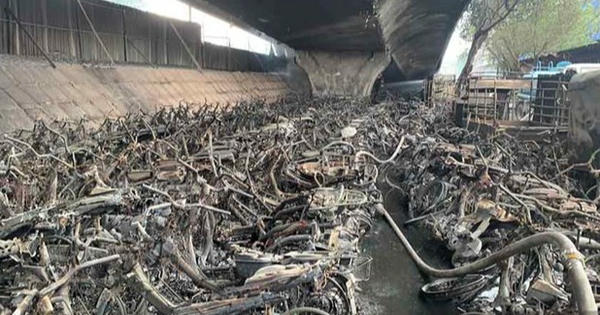

Vậy bao giờ thì dỡ cầu Vĩnh Tuy đi làm lại? Giao thông ngưng trệ trong bao lâu?
Thiệt hại vụ cháy bãi đỗ xe o gầm cầu này rất lớn … trong đó
Thiệt hại nhìn thấy đc là 2 đôt cầu dẫn cỡ 200 tỷ… xe máy cỡ 15 tỷ
Conf thiệt hại không nhìn thấy khi phải dừng để chữa 2 đốt kia nếu phải làm lại, phải dừng sử dụng đến cả 1000 tỷ do kẹt xe, kéo dài nhiều tháng đó.. nó quá khủng khiếp so với tiền thu từ dịch vụ, thuê bãi…
Nhưng tôi nghĩ cũng còn 1 cái may là đốt dầm này sát đất… có thể tinh toán phương án làm kè đá, bê tông … lấp luôn khoảng trống như cầu đường sắt Phùng Hưng để không phải dỡ dầm cầu cháy ra…

E nghĩ làm kè ko đc, vì BT đã vôi hóa, mặt khác đây là dầm hộp thì sườn dầm yếu kè ko tác dụng.

Cứ để thế, nếu nó tiếp tục lún, nứt còn nhìn thấy được. Lấp đi như cụ khuyên dầm ô xi hóa, đứt gãy bên trong càng không biết, càng khó xử lý.

Trường hợp xấu nhất sau đánh giá là dỡ bỏ làm lại 2 đốt cầu.
Khả năng cao có thể sảy ra là hội đồng khuyến cáo tiếp tục theo dõi và gia cố 2 đốt cầu này, thay vì làm lại.
Hôm qua (31/08) thấy có CSGT đứng cắm chốt cấm phương tiện rẽ xuống đê Nguyễn Khoái, bắt tất cả từ bên LB sang phải đi thẳng đổ xuống đường Minh Khai. Có vẻ cường điệu thái quá, nếu cẩn thận bước đầu cũng chỉ nên cấm ô tô, hoặc sau khảo sát nhanh thì cấm ô tô trên X tấn. Dù kết cấu có suy yếu nhưng chưa đến mức không chịu nổi đám xe 2b.

Đúc sẵn mấy cái dầm để ra cạnh. Nửa đêm cẩu vào thay. Còn trụ thì làm trụ tạm bên cạnh khi thay trụ mới. Ai làm được cho lên làm tư lệnh ngành là khối kẻ xung phong.
