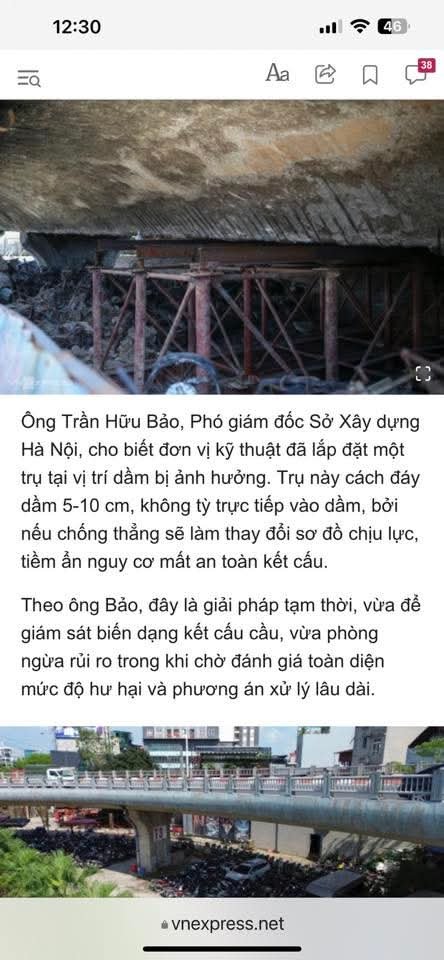

tào lao hết sức, nếu chống thì phải tính toán kích lên để cùng chịu lực, chống cách ra như này để đợi dầm sập mới đỡ thì ba cái ống thép này chịu sao nổi
Kiểu nhỡ có gì xảy ra thì phân bua là em cũng có cố gắng làm gì đó rồi, rồi đổ cho thằng kĩ thuật là tư vấn láo. Ít ra đỡ đc tí trách nhiệm còn hơn không làm gì cả,. Hihi.

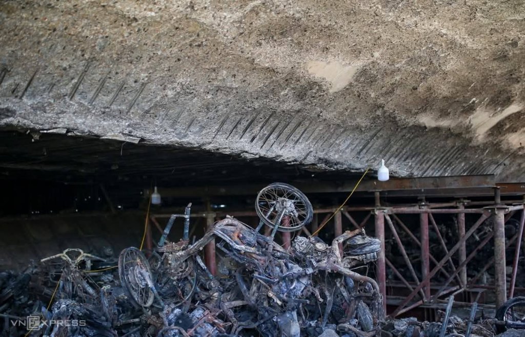

Kết quả kiểm định đây các cụ
Như lần trước tôi nói sợ nhất là cái này
"Kết quả khảo sát, đánh giá sơ bộ cho thấy: Bê tông bảo vệ đáy dầm nhịp N1 bị bong vỡ, lộ cốt thép đai ngang và một số thanh cốt thép dọc. Chưa lộ và chưa phát hiện hư hỏng ống gel bảo vệ cốt thép dự ứng lực."
Đứt cáp dự ứng lực thì nó nổ như boom luôn vì ứng suất trước sau khi căng trong dầm là cực lớn

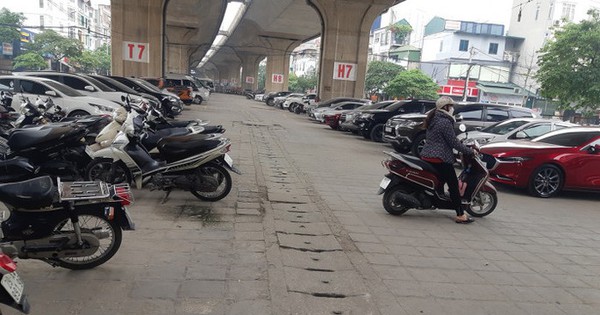

Đấy là lý do tại sao ngày xưa Bộ giao thông ko đồng ý để xe gầm cầu

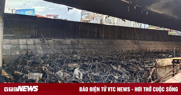

Nghe nói là bãi để xe tự phát dưới gầm cầu, lửa bùng phát nhanh quá lực lượng chữa cháy không kịp.
